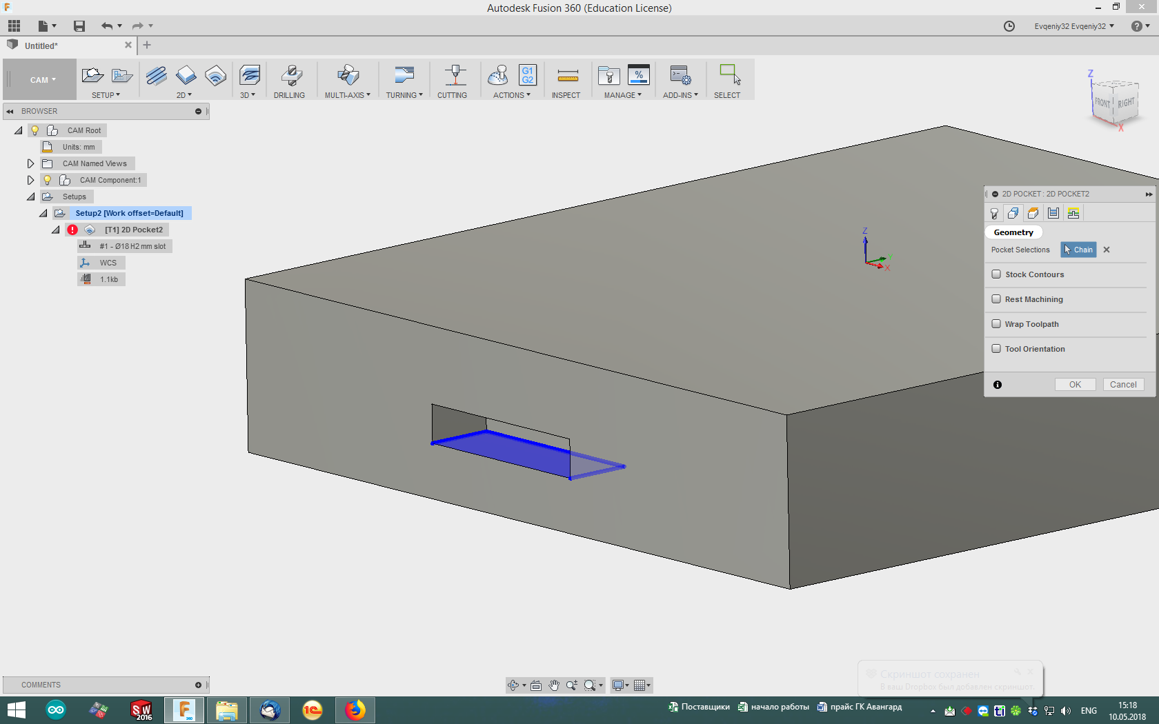

Подскажите, как Т-фрезу загнать сбоку в заготовку чтобы там вырез сделать (во вложении). Пробовал разное 3d - максимум по поверхности поерзал, а сбоку никак не идет. Я пытался в геометрии selection указать, но там можно выделить только верх/низ и боковушки отверстия (нельзя ни входное отверстие выделить ни заднюю его стенку), возможно я вообще что то не то делаю.

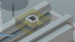

А я тоже вопрос задам: как более грамотно делать, вставлять модель тисков в модель детали, или наоборот, модель детали в модель тисков?

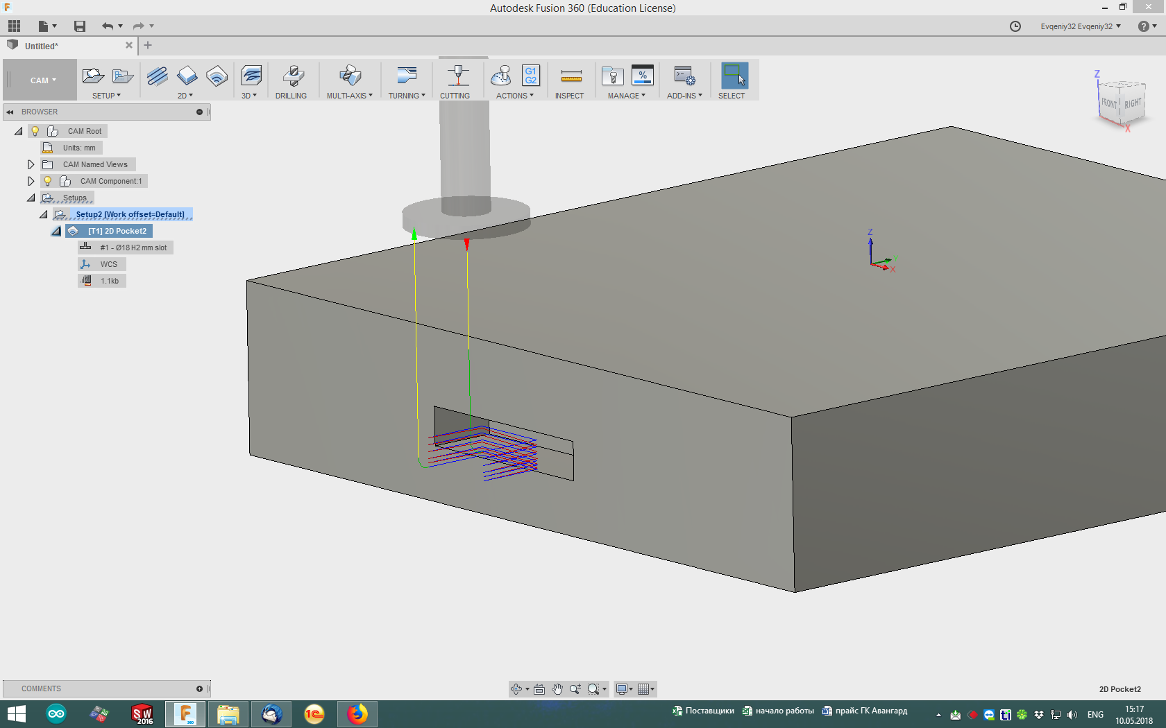

Morroc писал(а):как Т-фрезу загнать сбоку в заготовку чтобы там вырез сделать
Попробуй обычный 2DPocket. Укажи плоскость выреза.
Скриншот 2018-05-10 15.18.01.png (3495 просмотров) <a class='original' href='./download/file.php?id=138763&mode=view' target=_blank>Загрузить оригинал (142.43 КБ)</a>
На вкладке высот укажи верхнюю и нижнюю . Получается нормально. Можно так и в несколько проходов проходить если нет фрезы именно под такой паз.

john1987887 писал(а):Какая разница?
Технически, наверное никакой. А вот организационно может быть.
Если вставлять в деталь, то потом в сборке она потребует обновления, и придётся "лишнее" прятать.
