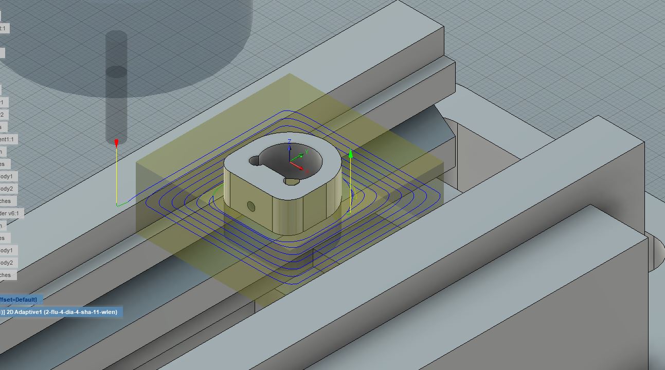

Подскажите, как Т-фрезу загнать сбоку в заготовку чтобы там вырез сделать (во вложении). Пробовал разное 3d - максимум по поверхности поерзал, а сбоку никак не идет. Я пытался в геометрии selection указать, но там можно выделить только верх/низ и боковушки отверстия (нельзя ни входное отверстие выделить ни заднюю его стенку), возможно я вообще что то не то делаю.

Morroc писал(а):как Т-фрезу загнать сбоку в заготовку чтобы там вырез сделать
Попробуй обычный 2DPocket. Укажи плоскость выреза.
Скриншот 2018-05-10 15.18.01.png (3744 просмотра) <a class='original' href='./download/file.php?id=138763&sid=821f5833671ad42dd669306cc89bae10&mode=view' target=_blank>Загрузить оригинал (142.43 КБ)</a>
На вкладке высот укажи верхнюю и нижнюю . Получается нормально. Можно так и в несколько проходов проходить если нет фрезы именно под такой паз.
