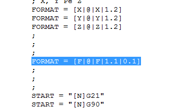

Прорвёмся,резервная копия карточки сделана !Подскажите ,эта строчка в постпроцессоре режет скорость подачи в 10 раз? Убрать 0.1? И надо что бы добавляло G61 ,а то углы скругляет , дописать START = "[N]G61" или как ? Запустил 3000 строк ,пусть пилит .

гражданинъ писал(а): START = "[N]G61"
да. можно даже 61.1

steals_y2k писал(а): можно даже 61.1
А нет кода что б ещё чуть-чуть назад сдавало ? :hehehe:
Возвращается в метки стабильно ,но царапина не индикатор ,гоняю дальше .В УП был произвольный "квадрат" с размерами в третьем знаке ,наверное ему высчитывать тяжко было .Может поэтому казалось ,что чуть да не совпадает ,сейчас сделал выборку ровно 100х100х10 с шагом 1 мм . С самолично отредактированным постпроцессором ! Точно этот 0.1 делил подачу на 10 ! Теперь придётся по новой перечитывать весь раздел LinuxCNC ,там много интересного :hehehe:

Короче возвращается в метки чОтко ! С винтами без лимитов боюсь запускать .С запуском с кнопки надо искать причину ,но с "моим " постпроцессором пускается без проблем !Ещё каких кодов надо наставить для 3х осевого ? Сейчас G21 G61 G90 .
