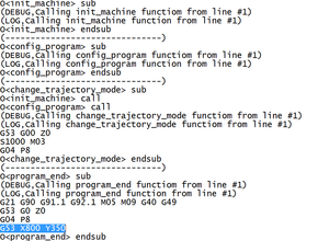

Запустил ту же УП с 20 строки с конца ,отработало чётко и встало в ноль ,метки совпали ,постояло и умчалось в X800 Y350 ! Оказывается оно прописано в 27й строке УП ! Это что ? Арткам ?Не было такого раньше !Нажал пуск ,оно примчалось назад и начало "пилить"!Может не тот пост выбрался ? Сейчас проверю .Нет он один под линукс. :thinking:

гражданинъ писал(а): ↑ прописано в 27й строке УП
это выезд в конечную точку, судя по фото.

Nick писал(а): ↑ G53 - абсолютные координаты
Вне зависимости от любых установленных отступов по осям, добавление G53 к блоку кода говорит EMC2 использовать реальные координаты станка для этого кода. Например, g53 g0 x0 y0 z0 переместит станок в нули по всем трем осям. Эта команда может использоваться, для смены инструмента и других операций происходящих в определенном месте станка. Или например, если вам нужно убрать режущий инструмент в сторону для удобной смены детали.
А вот кто их туда вбил ?
Думаю не стоит заморачиваться это неизвестный пост и 10й арткам ,я его туда сам когда то вставил теперь не помню точно где брал и т д .Но с 18 арткама автоматом совсем не запускается (там в тексте есть кириллица,может из-за этого) ,только с выбранной строки.Буду разбираться.

Нашёл этот пост и поставил нули вместо 800 и 350
Как я понял он с автосменой инструмента .Но с ним УП запускается кнопкой ПУСК ,а то что с 18 го арткама не запускается ,кнопка "нажалась " и ни чего не происходит ,кириллицы вроде нет :thinking:

Дело в постпроцессоре ,это он всё ! Я сейчас поставил вот этот и поехало .Тока подачу вместо тысячи ,сто поставило ! Проверил,поставил в параметрах инструмента подачу 10000 ,в УП стало 1000! В результате получил подачу 1000 мм мин, velocity урезал до 100 (попугаев),в нижнем окошке показало максимальная подача 6000 мм мин,трижды запустил УП на 300 строк ,результат- повторяемость возврата в ноль и совпадения меток 100% ! Завтра вечером усложню задачу .Надо убрать все косяки для чистоты эксперимента ! Но похоже ,что с возвратом в ноль всё ОК !
