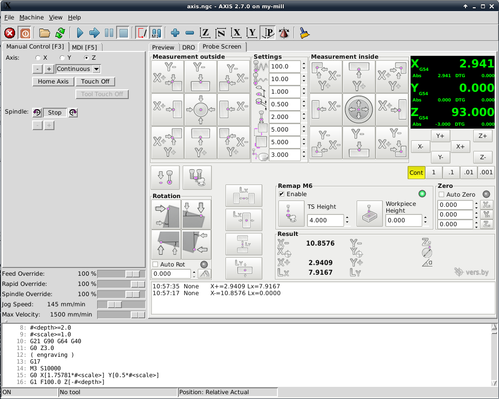

Большое обновление Probe Screen V2
Добавлено:
- удобные органы перемещений не выходя из экрана
- поле с настройками быстрой ручной смены инструмента (remap M6, отдельное приложение auto tool measurement больше не нужно)
- измерение диаметра инструмента
- измерение длин-ширин внутри-снаружи
- масса мелких правок
Screenshot.png (3405 просмотров) <a class='original' href='./download/file.php?id=149599&mode=view' target=_blank>Загрузить оригинал (208.34 КБ)</a>
Исходники.
В ближайших пару дней пользуйтесь осторожно, идет тестирование, выявленные баги приветствуются :) .

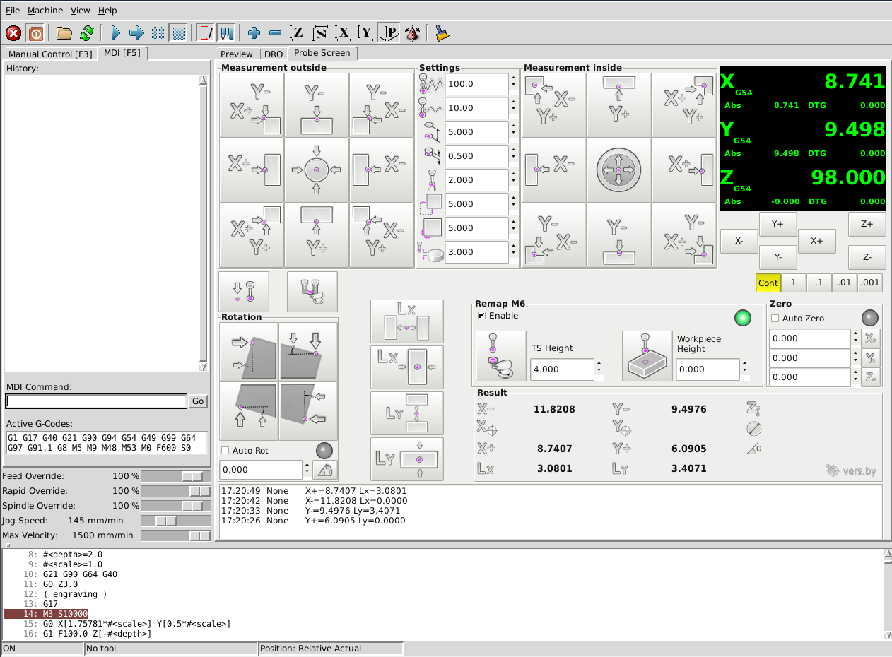

Обновление Probe Screen v.2.0.3
Добавлено:
- поддержка экранов с разрешением 1024x768
- подчищены баги
Исходники.
Screenshot1280x1024.png (3310 просмотров) <a class='original' href='./download/file.php?id=149719&mode=view' target=_blank>Загрузить оригинал (243.67 КБ)</a>
Screenshot1024x768.png (3310 просмотров) <a class='original' href='./download/file.php?id=149720&mode=view' target=_blank>Загрузить оригинал (208.34 КБ)</a>
