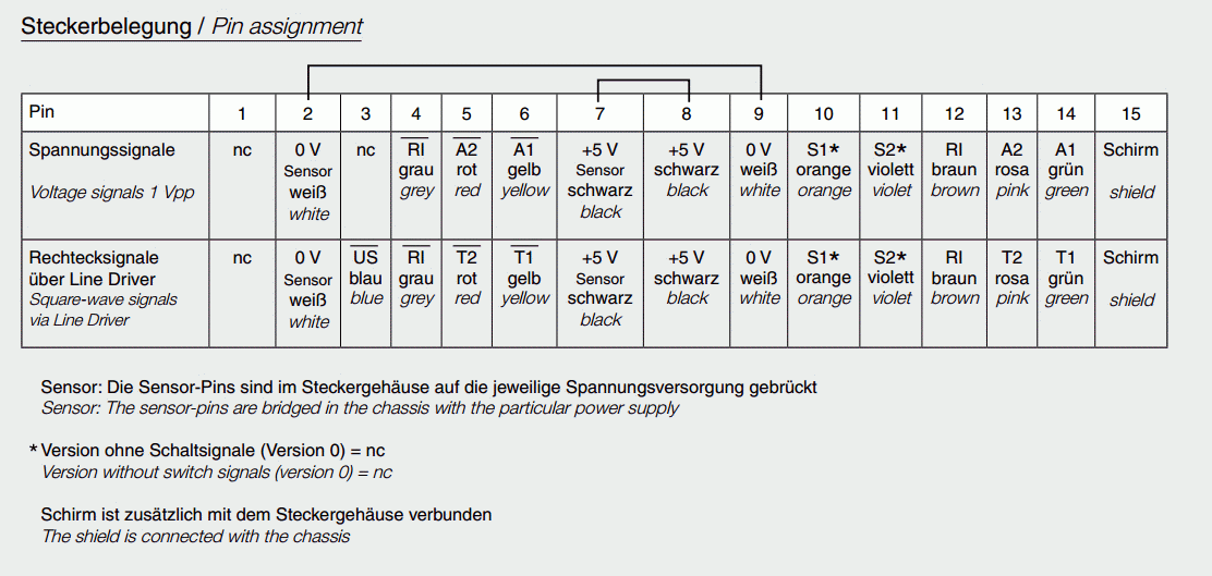

вот

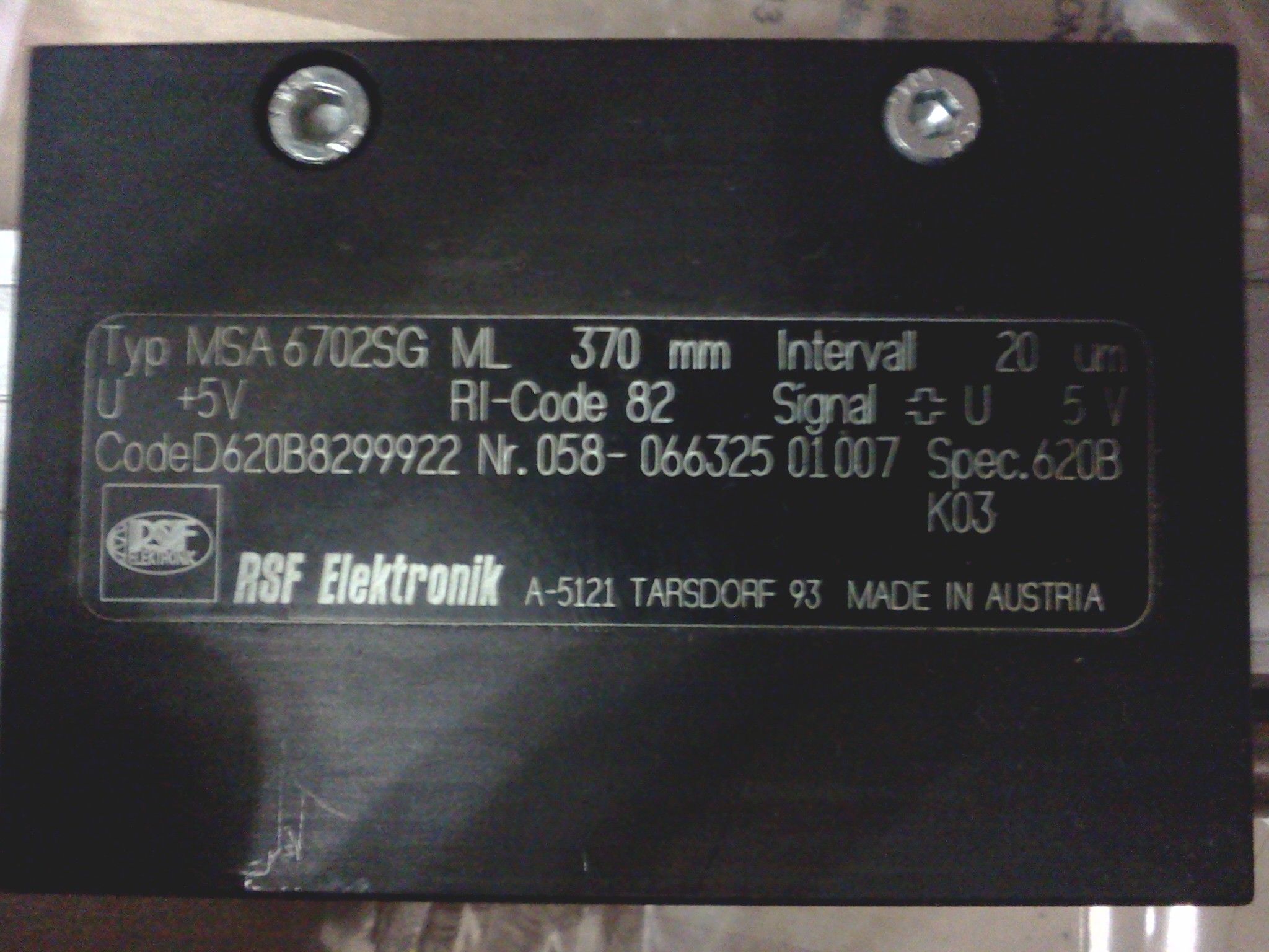

ukr-sasha, а откуда сей фрагмент? Вообще линейка, судя по нарисованному на ней значку, выдаёт RS422, то есть там в разъёме должно быть А, /A, B, /B, Z, /Z и пара питания. Итого как раз 8 контактов плюс экран.

Обычно когда на линейке написано 20um то это линейки с аналоговым выходным сигналом период этого сигнала и есть 20 микрон.
Интерполятор (микросхема) который обрабатывает этот сигнал находится в самом чпу. И уже она может дать квадратурный сигнал (классический сигнал энкодера ) причем разрешение этого сигнала зависит от настроек интерполятора.

Сообщение alexg-nn »
aleha, на линейке нарисован значок дифф сигнала.
IMG_20150926_205511.jpg (3237 просмотров) <a class='original' href='./download/file.php?id=58882&mode=view' target=_blank>Загрузить оригинал (297.35 КБ)</a>
На линейках с синусом у RSF прямо нарисован значок синусоиды.

Ну в общем, вроде разобрался, действительно чёрный и белый это питание, притом чёрный - это +5, а не земля, как мне думалось.
Даже почти смог поймать z-метку на "осчупь" по вольтметру :) Нету к сожалению осциллографа посмотреть сигнал.

alexg-nn писал(а):Ну в общем, вроде разобрался, действительно чёрный и белый это питание, притом чёрный - это +5, а не земля, как мне думалось.
Таки совпало с моей схемой?

ukr-sasha писал(а):Таки совпало с моей схемой?
Да, вроде совпало (полностью узнаю только с осциллографом или контроллером). Я тут поиграл в Шерлока и нашёл тот мануал, откуда этот фрагмент был :) Полагаю, что вряд ли схема маркировки цветами у RSF изменилась :)

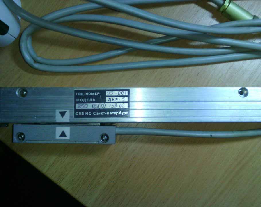

Сообщение Александр_ »
а кто-нибудь с линейками лир-5 сталкивался? пытаюсь маркировку расшифровать. отличается от паспортной
1938423334 (1).jpg (3140 просмотров) <a class='original' href='./download/file.php?id=60049&mode=view' target=_blank>Загрузить оригинал (50.91 КБ)</a>
Re: Вопрос по линейкам и комплектации станка
Новогодняяя линейка =)
Попробуйте питерцам письмо написать, если маркировка нестандартная :)

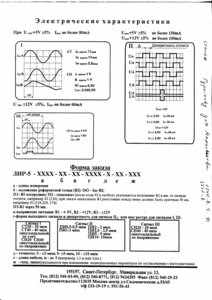

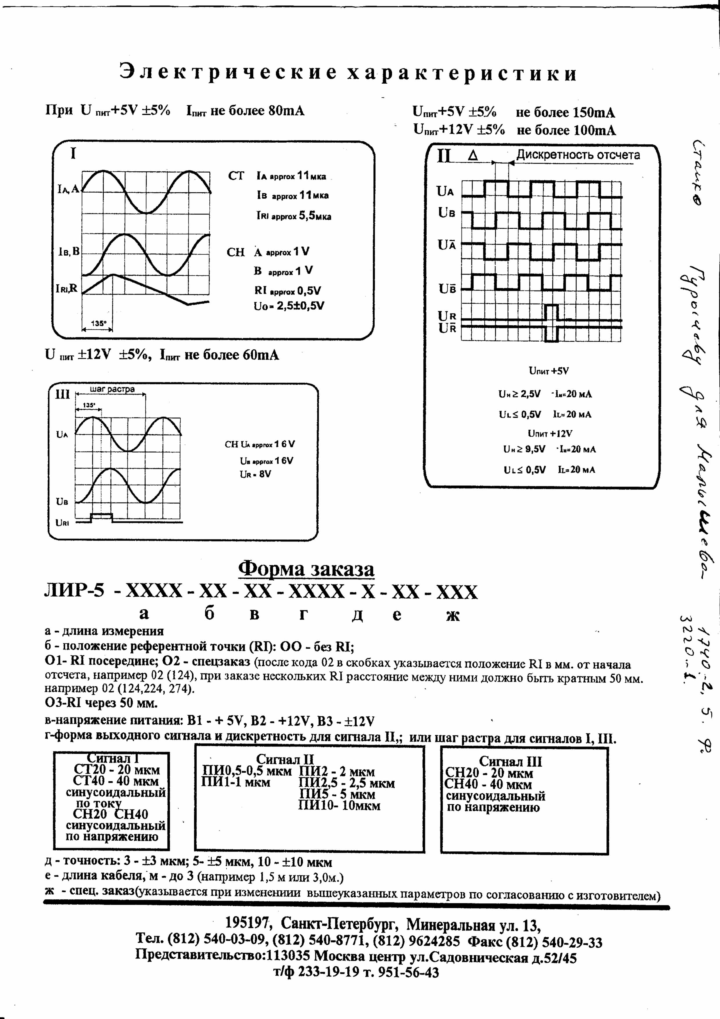

почему новогодняя?
производителям написал - любезно прислали общие данные (за давностью лет на сайте этой модели совсем уже нет). но там по идее длинная маркировка, а тут от руки написано
понял, что 250мм, питание 5В.
дискретность под вопросом. выходной сигнал (надеюсь) ПИ то есть TTL. но то ли открытый коллектор до ли дифференциальный непонятно

Александр_ писал(а):почему новогодняя?
номер 001 =)
Надо было им фото шильдика заслать, может просвятили бы ) А так да, странная маркировка, завтра на работе ради интереса на наших гляну, но у нас ЛИР-7 все

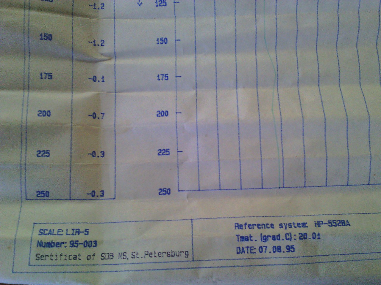

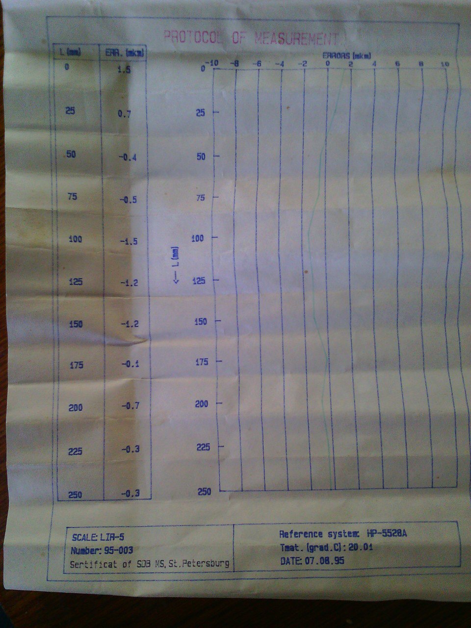

фото заслал, но отвечать не торопятся. оно и понятно - заинтересованности же никакой. хоть паспорт прислали.
смотрю на протокол измерений - логически получается, что дискретность 1 микрон?

приятно, что питерцы отозвались на мое письмо. прислали распиновку разъема, расшифровку маркировки. линейки оказались на 0,5микрон (даже не знал, что такие бывают).
в распиновке разъема явно виден дифференциальный ЕЕЛ-выход, но насторожило то, что переспросили есть ли в комплекте нормирующие преобразователи (интерполяторы). ОЧЕНЬ надеюсь, что к этим линейкам они не шли штатно. если там на выходе синусоидальный сигнал, то это грозит сложностями. но скорее всего, там все встроено в головку.
зачем могли производиться линейки на 0,5микрона? где нужна такая точность?
