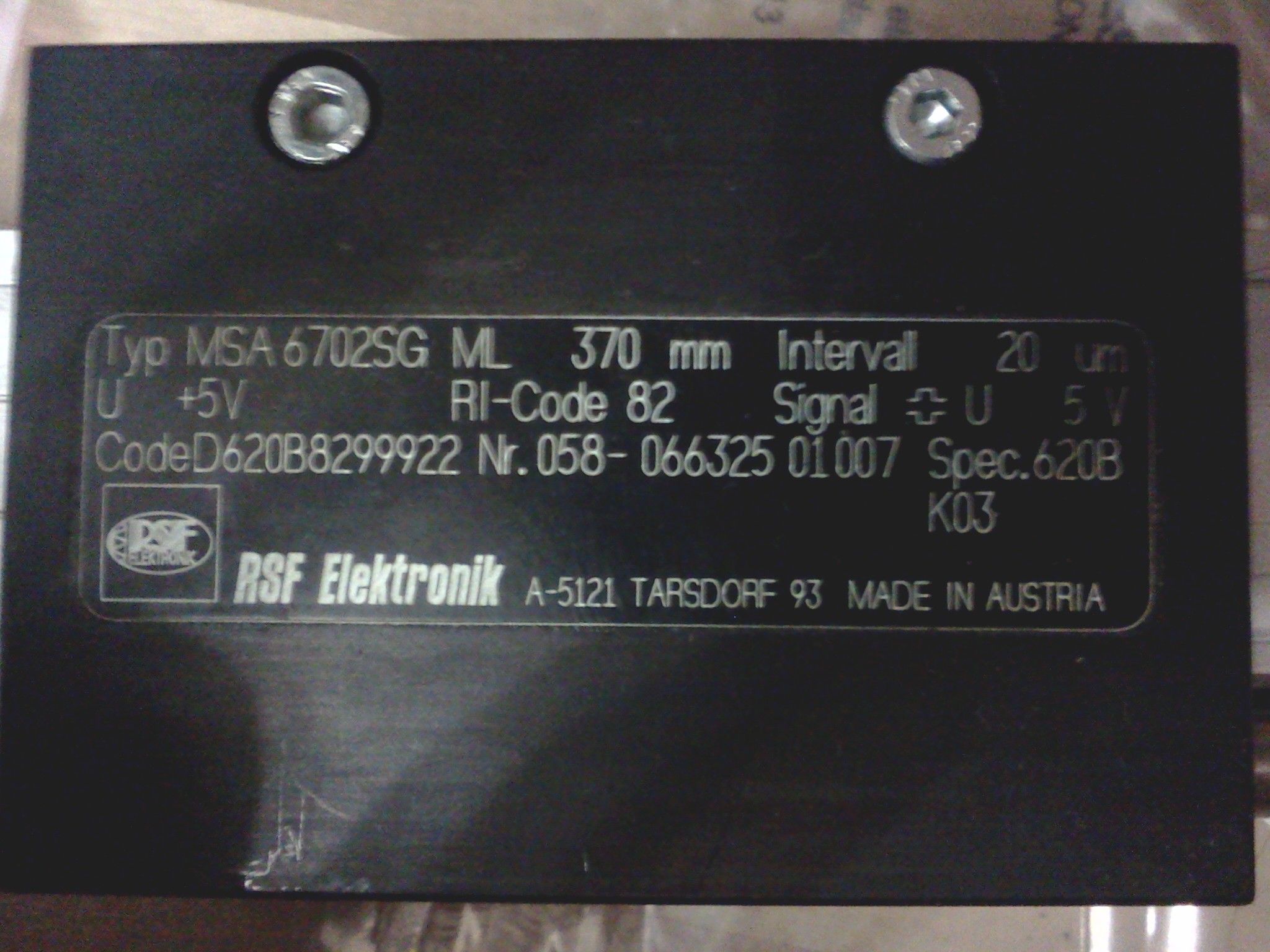

ukr-sasha, а откуда сей фрагмент? Вообще линейка, судя по нарисованному на ней значку, выдаёт RS422, то есть там в разъёме должно быть А, /A, B, /B, Z, /Z и пара питания. Итого как раз 8 контактов плюс экран.

aleha, на линейке нарисован значок дифф сигнала.
IMG_20150926_205511.jpg (3238 просмотров) <a class='original' href='./download/file.php?id=58882&mode=view' target=_blank>Загрузить оригинал (297.35 КБ)</a>
На линейках с синусом у RSF прямо нарисован значок синусоиды.

Ну в общем, вроде разобрался, действительно чёрный и белый это питание, притом чёрный - это +5, а не земля, как мне думалось.
Даже почти смог поймать z-метку на "осчупь" по вольтметру :) Нету к сожалению осциллографа посмотреть сигнал.
Ещё момент, если посмотреть внутрь линейки сбоку, на стекле видно достаточное количество пыли. Я вот думаю, стоит её вытирать или нет.
У меня от знакомого сервисника лазеров есть изопропил, надо только салфетки найти безворсовые. Правда так как стекляшка стоит там под углом, через верхнюю прорезь протереть выйдет только верхнюю часть стекляшки.
Вынимать само стекло я не рискну. Есть тут счастливцы, чистившие линейки и не убившие их? :)

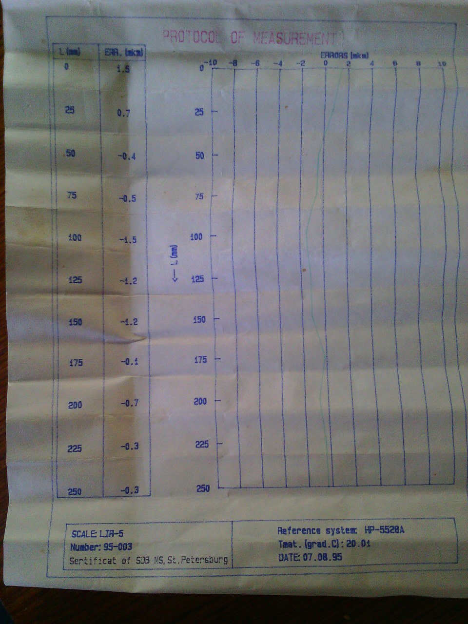

а кто-нибудь с линейками лир-5 сталкивался? пытаюсь маркировку расшифровать. отличается от паспортной

производителям написал - любезно прислали общие данные (за давностью лет на сайте этой модели совсем уже нет). но там по идее длинная маркировка, а тут от руки написано
понял, что 250мм, питание 5В.
дискретность под вопросом. выходной сигнал (надеюсь) ПИ то есть TTL. но то ли открытый коллектор до ли дифференциальный непонятно

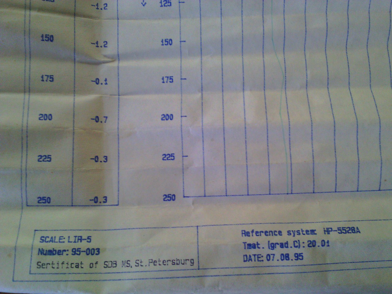

смотрю на протокол измерений - логически получается, что дискретность 1 микрон?
sFl4yPaip0Q.jpg (3113 просмотров) <a class='original' href='./download/file.php?id=60054&mode=view' target=_blank>Загрузить оригинал (225.15 КБ)</a>
KPXXspESzS0.jpg (3113 просмотров) <a class='original' href='./download/file.php?id=60055&mode=view' target=_blank>Загрузить оригинал (236.86 КБ)</a>

приятно, что питерцы отозвались на мое письмо. прислали распиновку разъема, расшифровку маркировки. линейки оказались на 0,5микрон (даже не знал, что такие бывают).
в распиновке разъема явно виден дифференциальный ЕЕЛ-выход, но насторожило то, что переспросили есть ли в комплекте нормирующие преобразователи (интерполяторы). ОЧЕНЬ надеюсь, что к этим линейкам они не шли штатно. если там на выходе синусоидальный сигнал, то это грозит сложностями. но скорее всего, там все встроено в головку.
зачем могли производиться линейки на 0,5микрона? где нужна такая точность?
