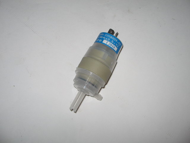

Примерно так я и посчитал, когда поставил насосик от вазовского омывателя и запитал его от 5 вольт.
Насос омывателя (Воронеж).jpg (2380 просмотров) <a class='original' href='./download/file.php?id=39243&mode=view' target=_blank>Загрузить оригинал (31.14 КБ)</a>
Цена вопроса - около 100 рублей.
Через год, примерно, заменил (потек да, сальник :hehehe: ).
Надоест менять, что-нибудь придумаю :)

Ну раз в год та можно менять. И 100 рублей тоже не много. Можно сразу взять штук 10 и не парится.

тазик подставить
Re: Вектроник А4-12: от заказа до готовности
Они сильно разные по качеству бывают. В прозрачном корпусе - получше. Те что в черном - часто хлам. Гремят даже на малых оборотах.

Сергей Саныч писал(а):Гремят даже на малых оборотах.
Я знаю. По этому у меня в машине до сих пор совковый омыватель стоит, типа грибок. Но качает уже плохо и обратный клапан в нем развалился. Вода из трубок обратно в бочек стекает. Или может этого клапана и не было вовсе, а я не замечал раньше что вода в бочек уходит.
solanto писал(а):омыватель стоит, типа грибок.
Когда первый насосик у меня потек, я взял именно такого вида на замену. Мол, проблем с сальником не будет, ввиду отсутствия такового :) Ага, щазз... Ревет жутко и почти не качает. В то время, как на Москвиче советских времен, с виду точно такой же омыватель работал почти бесшумно.

А производительность та у него слабовата. Ты вспомни какие тоненькие трубки стояли в москвиче и в жигулях. А на толстых трубках он плохо работает. На толстых нужен именно такой как ты используешь, с прозрачным корпусом.
