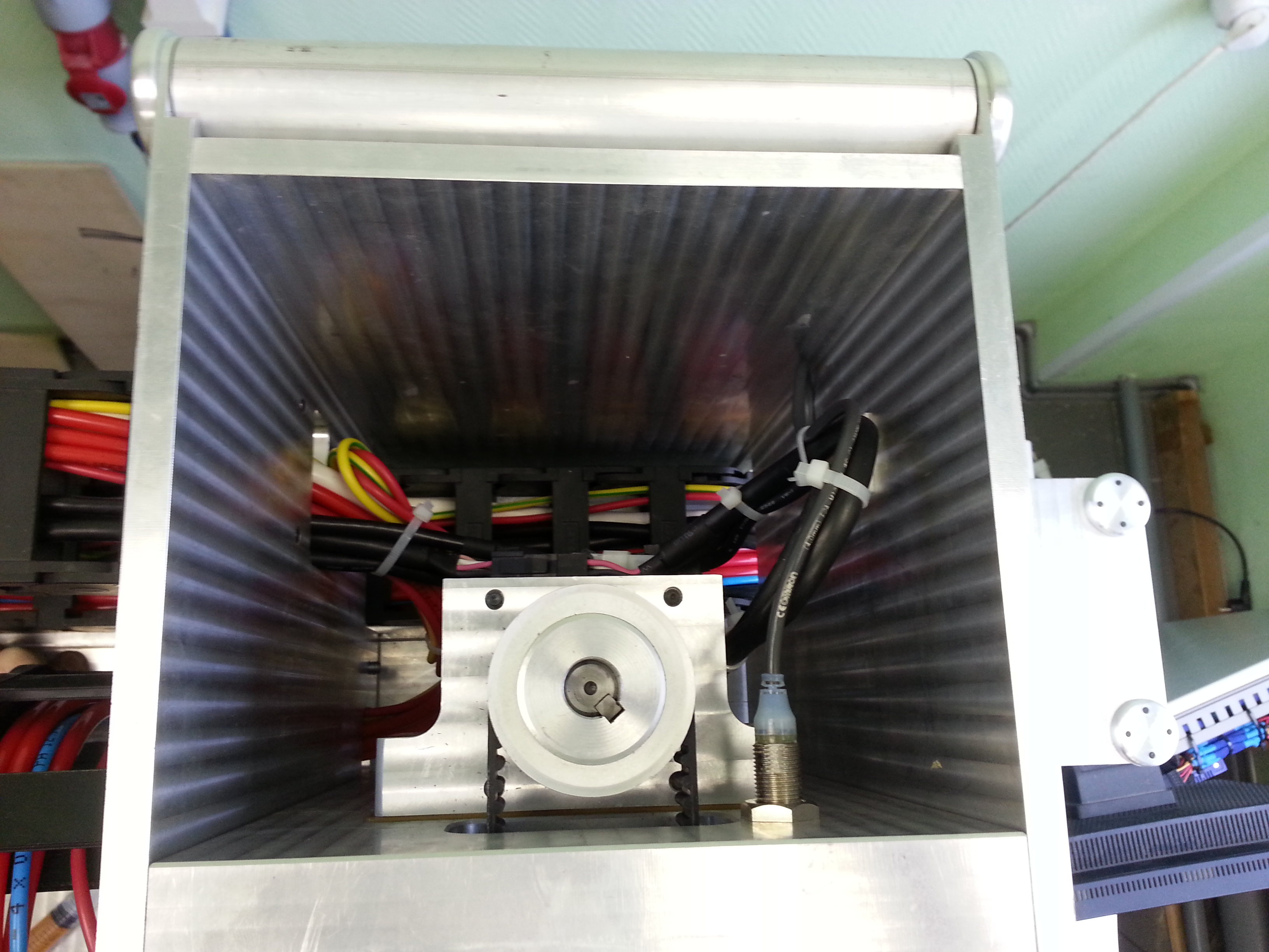

Re: чпу фрезер 600х400 по металлу
Фарш.

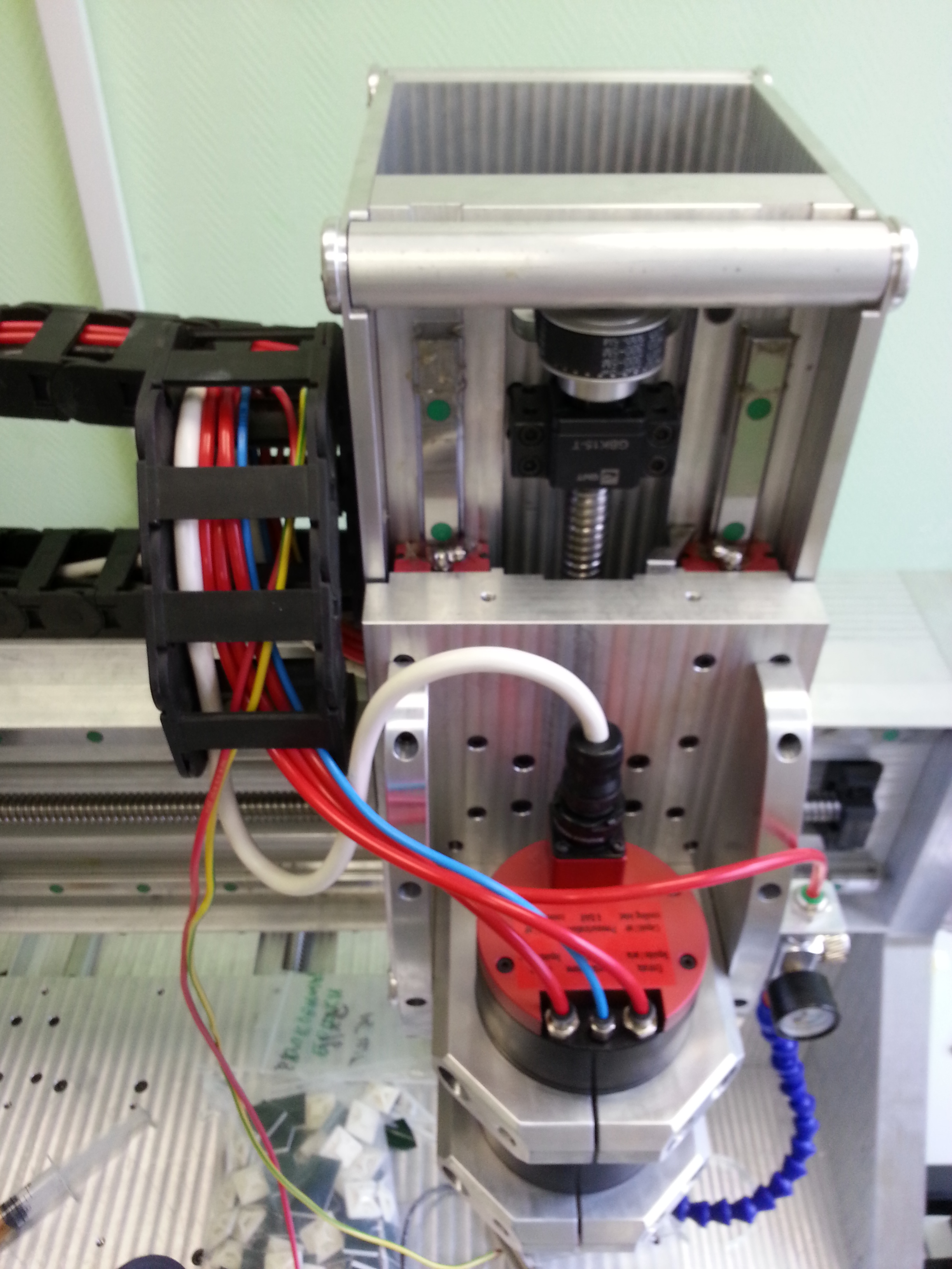

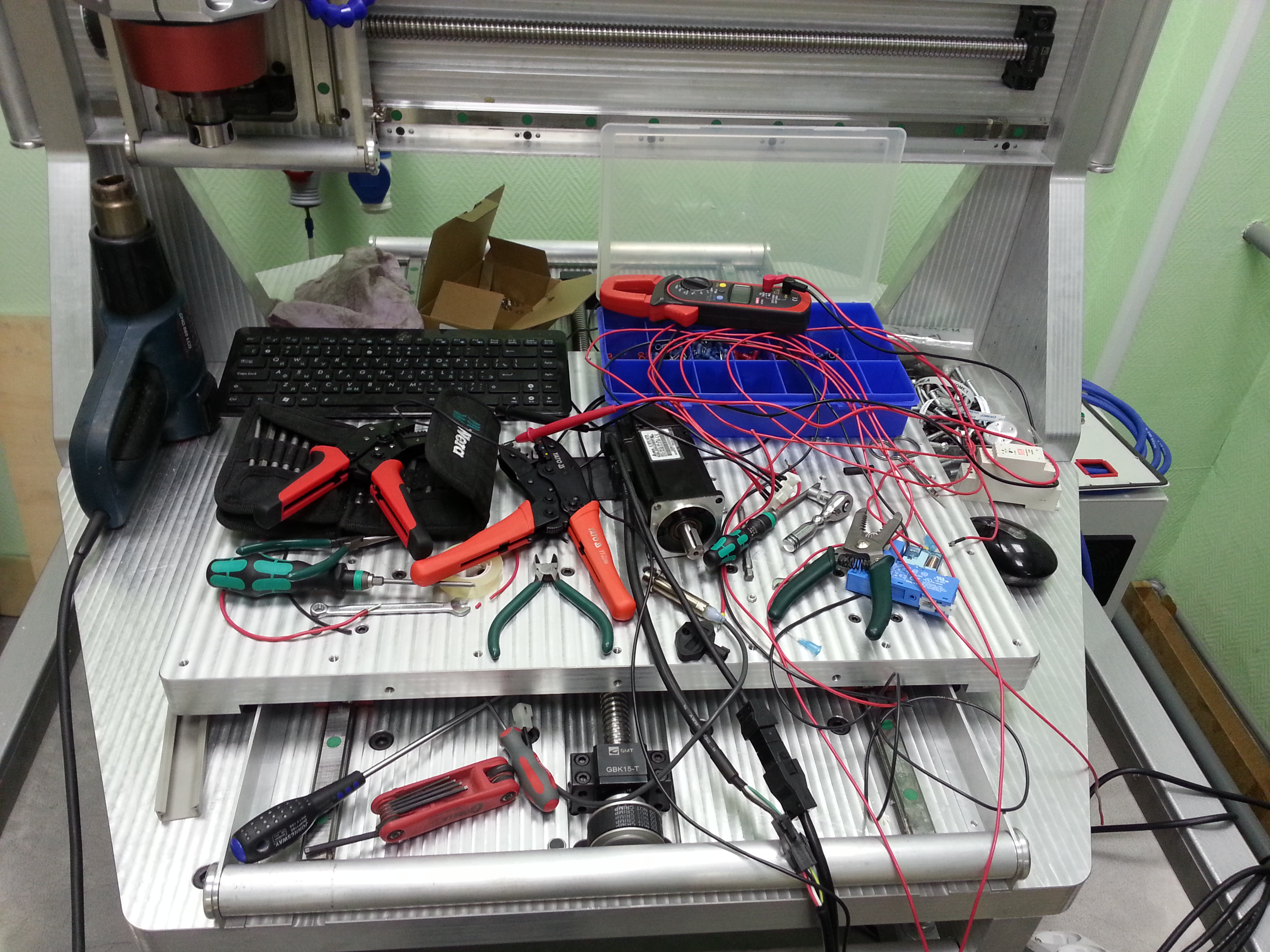

Неуспел доделать а рабочего поля уже нехватает.
20141107_193343.jpg (5025 просмотров) <a class='original' href='./download/file.php?id=36186&mode=view' target=_blank>Загрузить оригинал (2.5 МБ)</a>
Макс, какие у тебя инструменты шикарные :good:
ну да я люблю хороший инструмент. а вот обжималка изолированых клем YATO что на фотке видна оказалось неудачная ие перекосило прилично. зажал денех на кипекс терь мудохаюсь хотя эта YATO вроде как не самая паршивая считается.

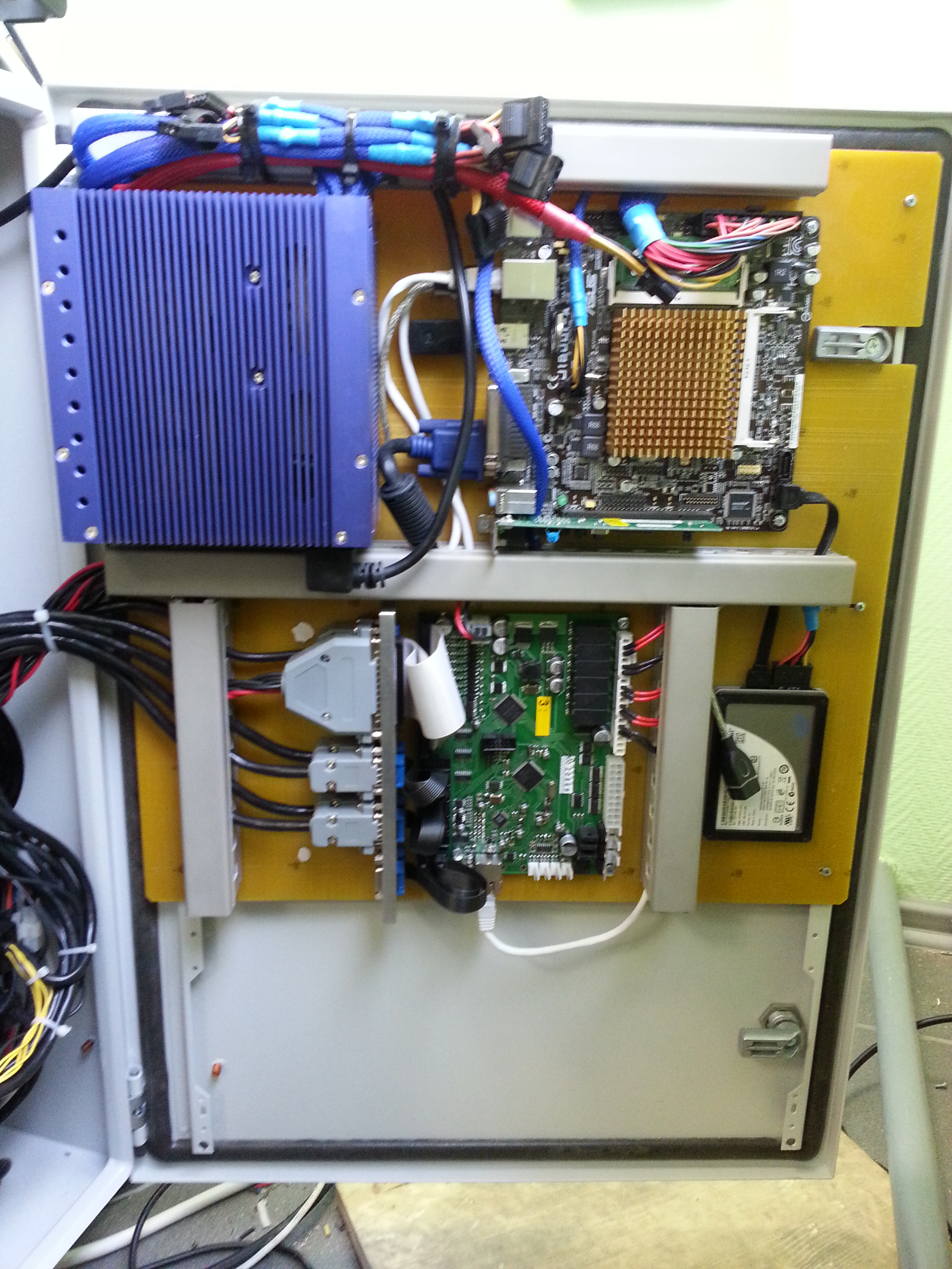

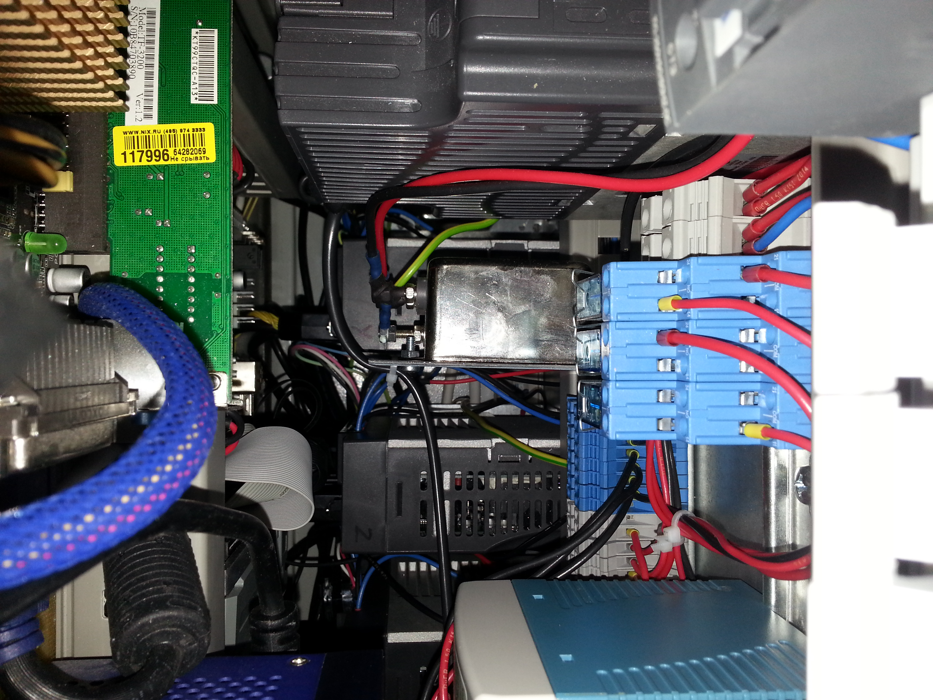

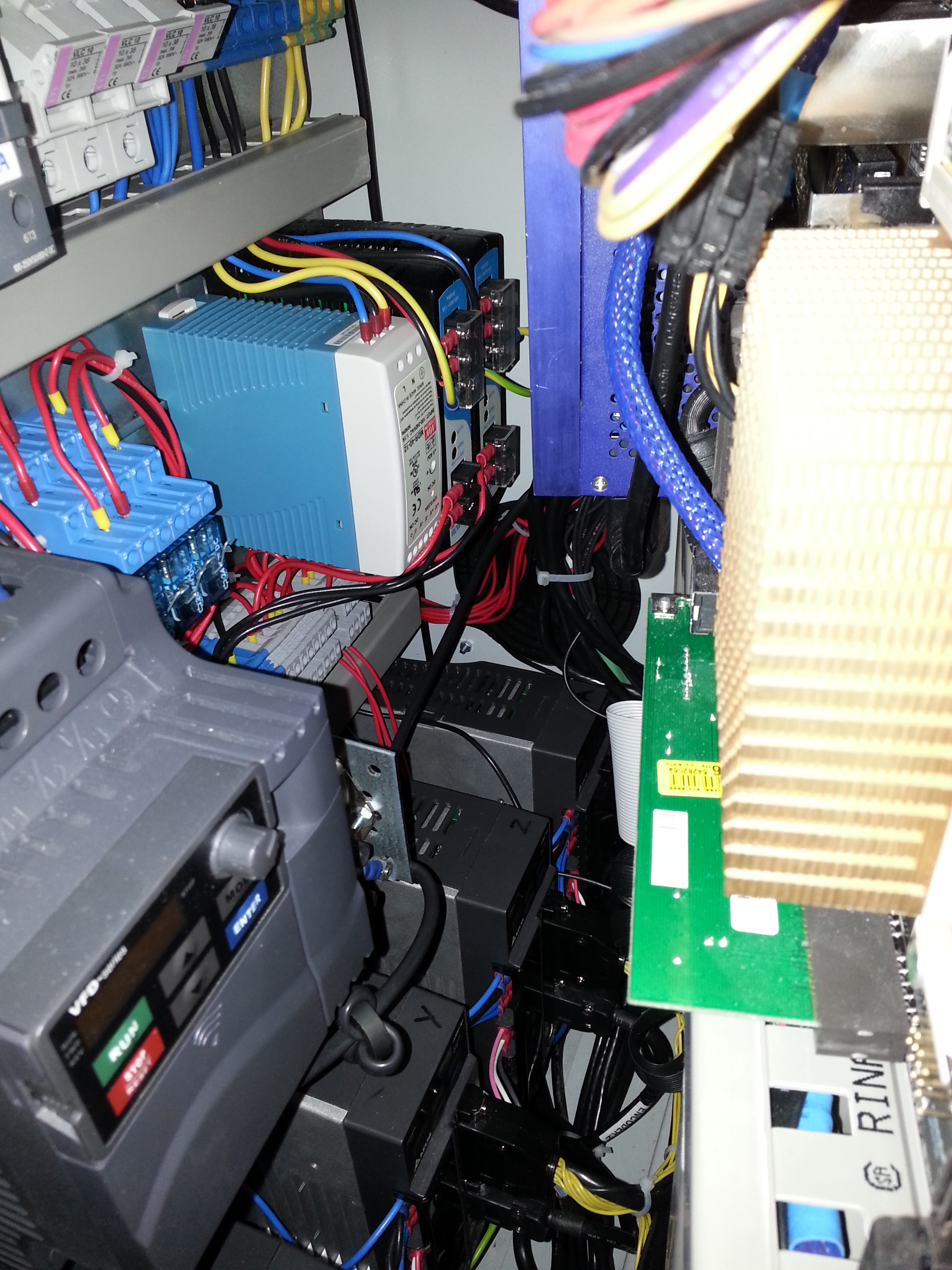

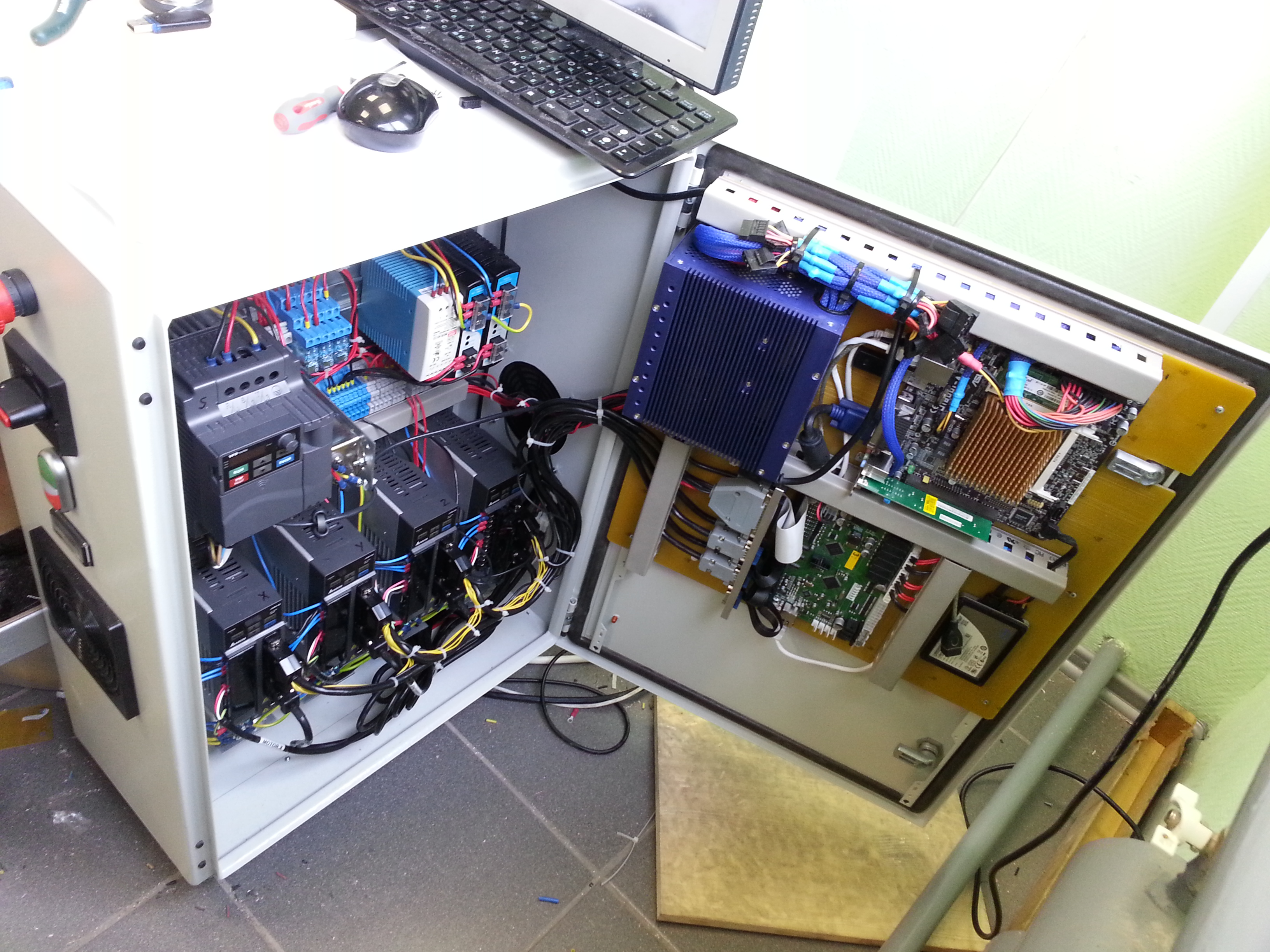

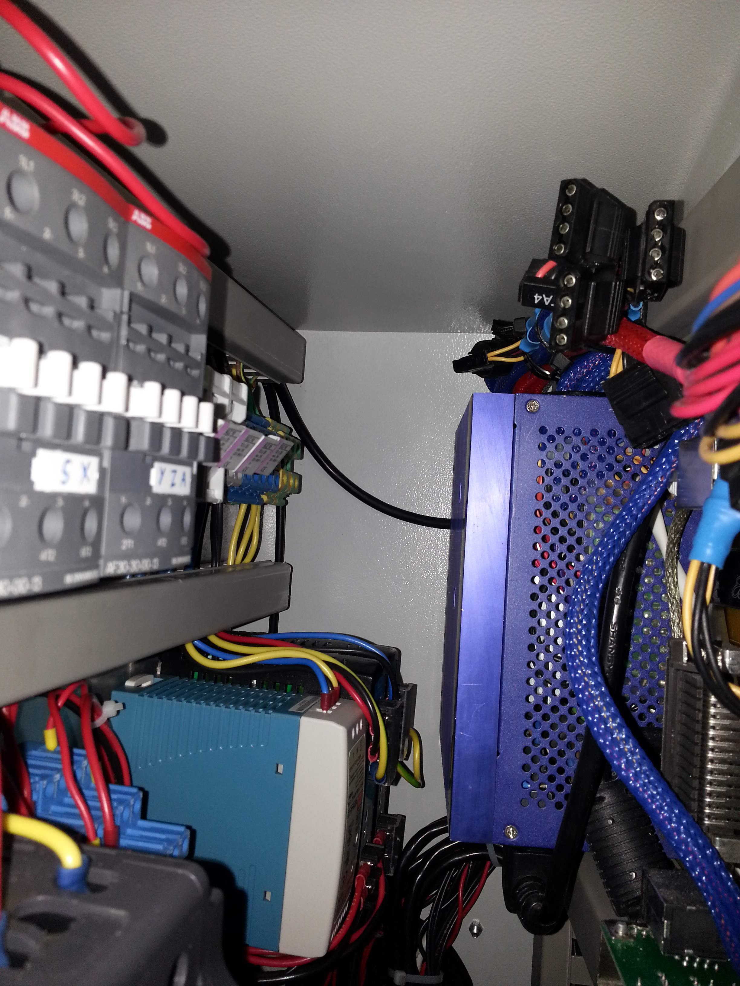

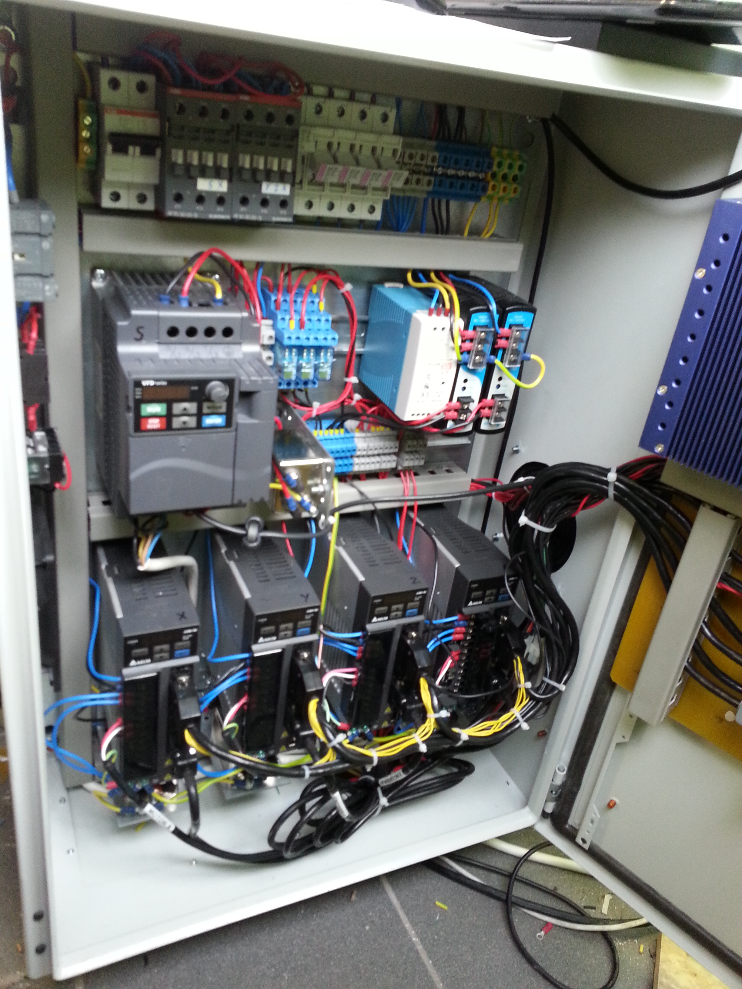

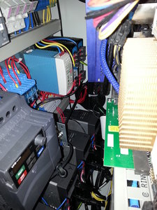

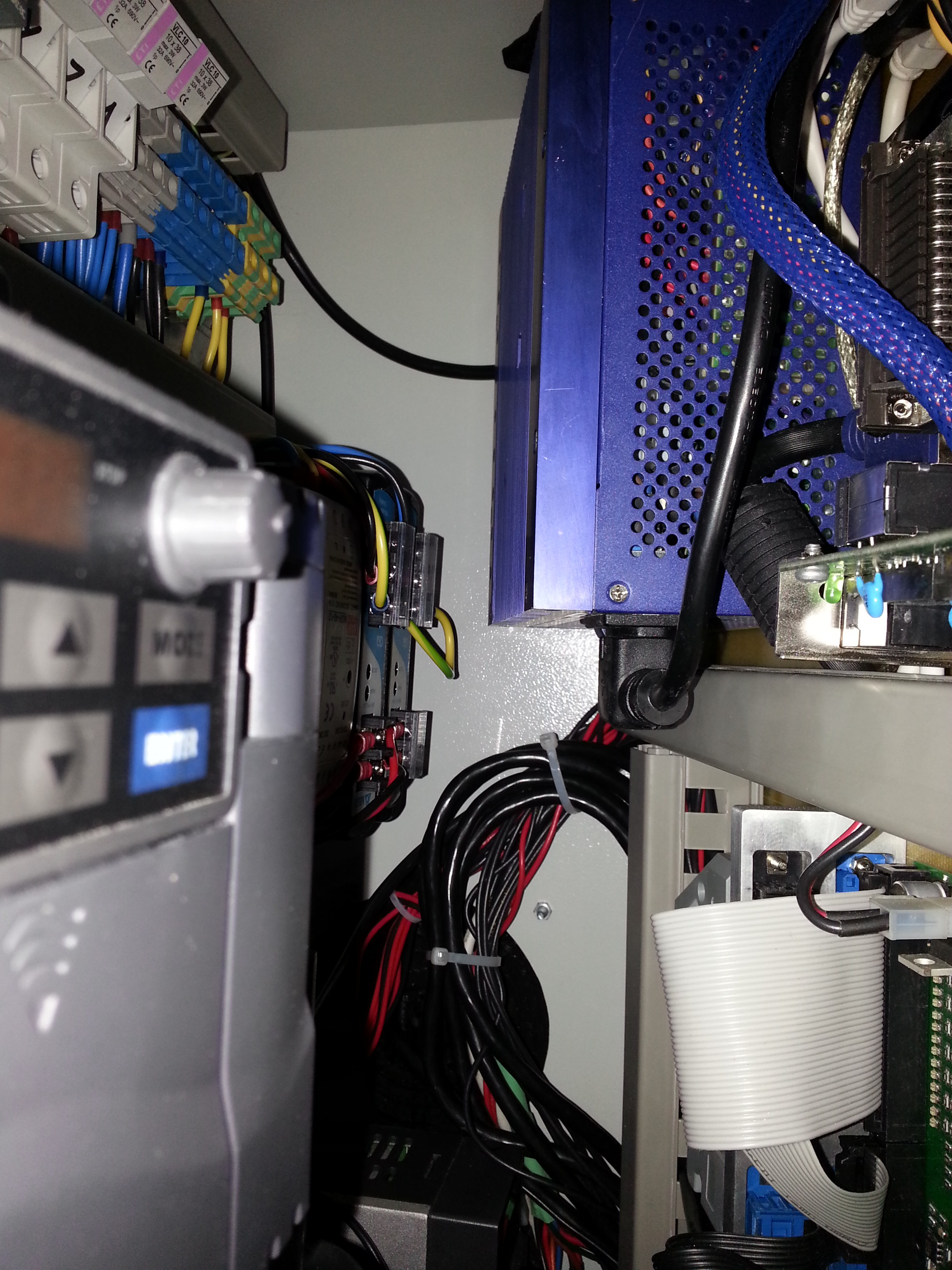

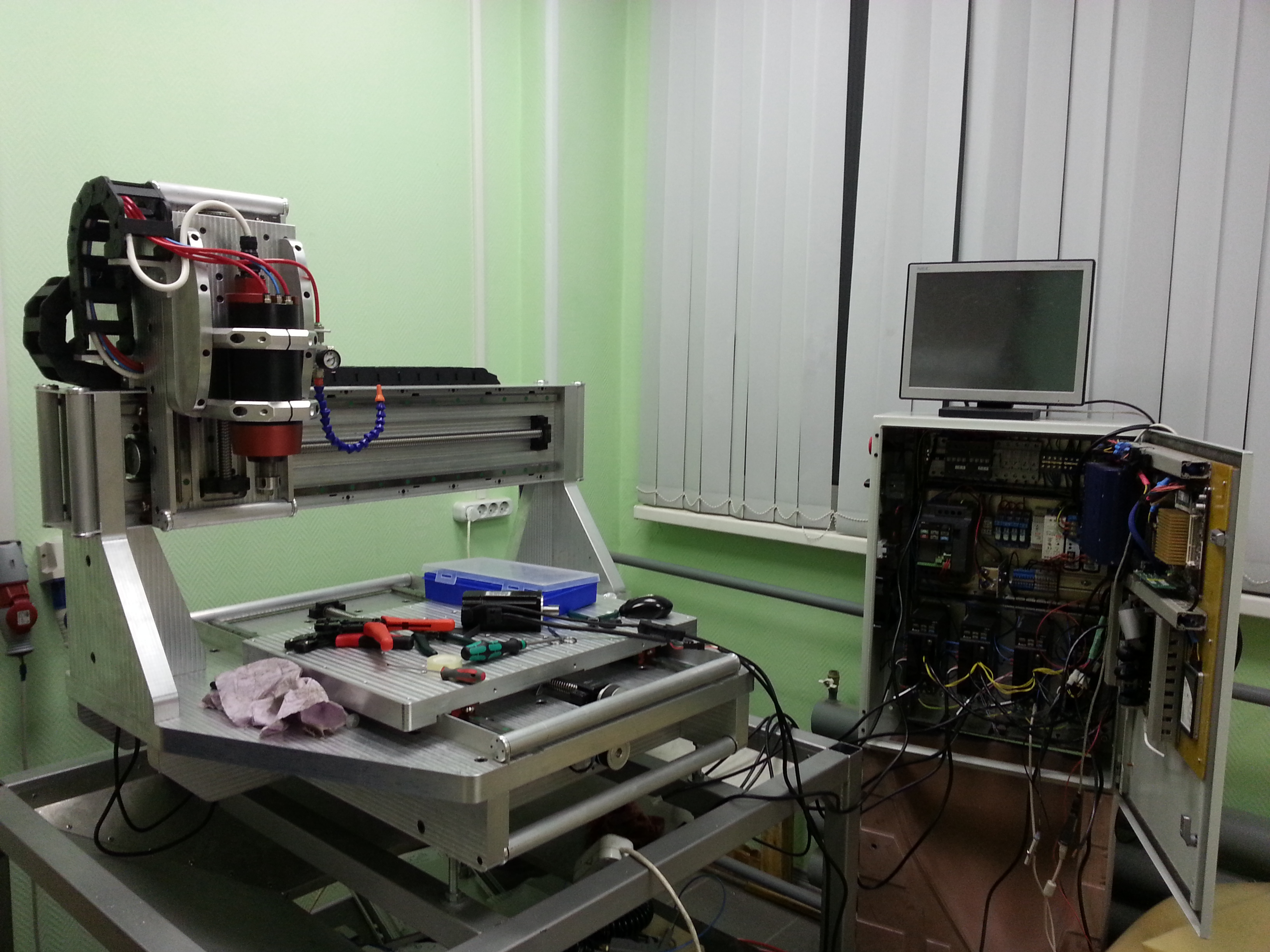

окончательный вид шкафов с потрохами и несколько снимков внутри гкафа с прикрытой дверкой.
