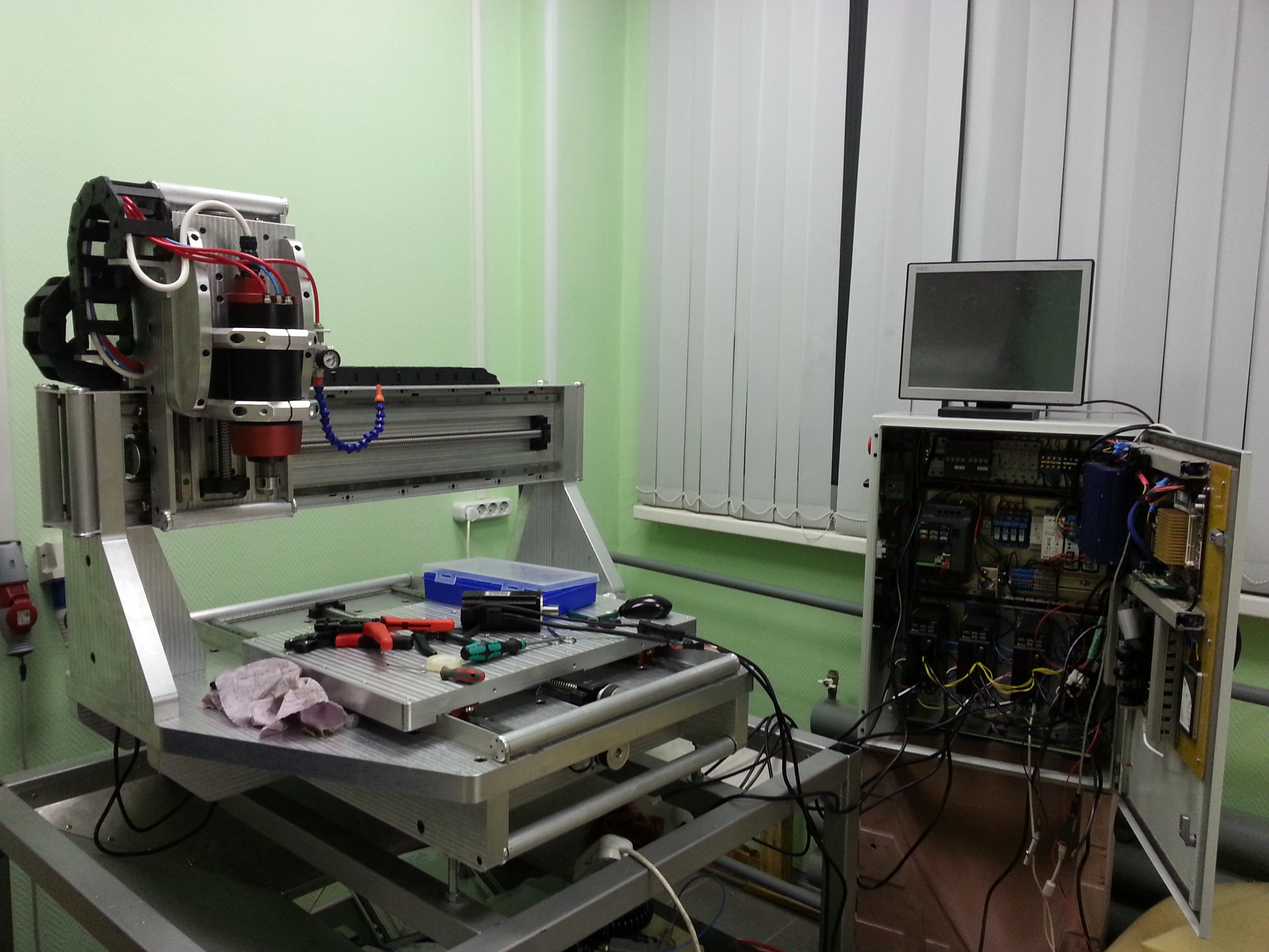

20141105_201405.jpg (5084 просмотра) <a class='original' href='./download/file.php?id=36154&mode=view' target=_blank>Загрузить оригинал (1.91 МБ)</a>
Re: чпу фрезер 600х400 по металлу

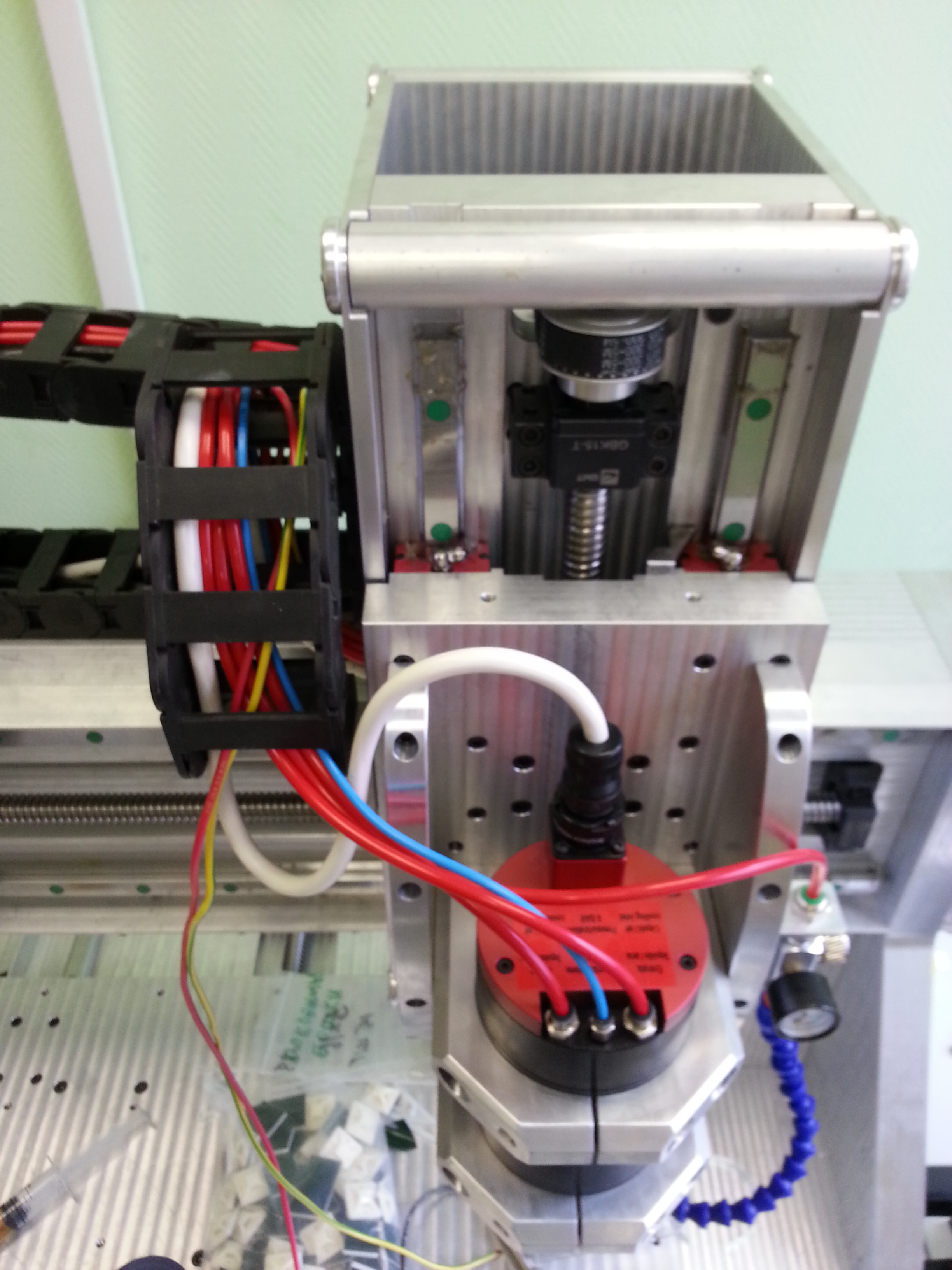

Неуспел доделать а рабочего поля уже нехватает.
20141107_193343.jpg (5013 просмотров) <a class='original' href='./download/file.php?id=36186&mode=view' target=_blank>Загрузить оригинал (2.5 МБ)</a>

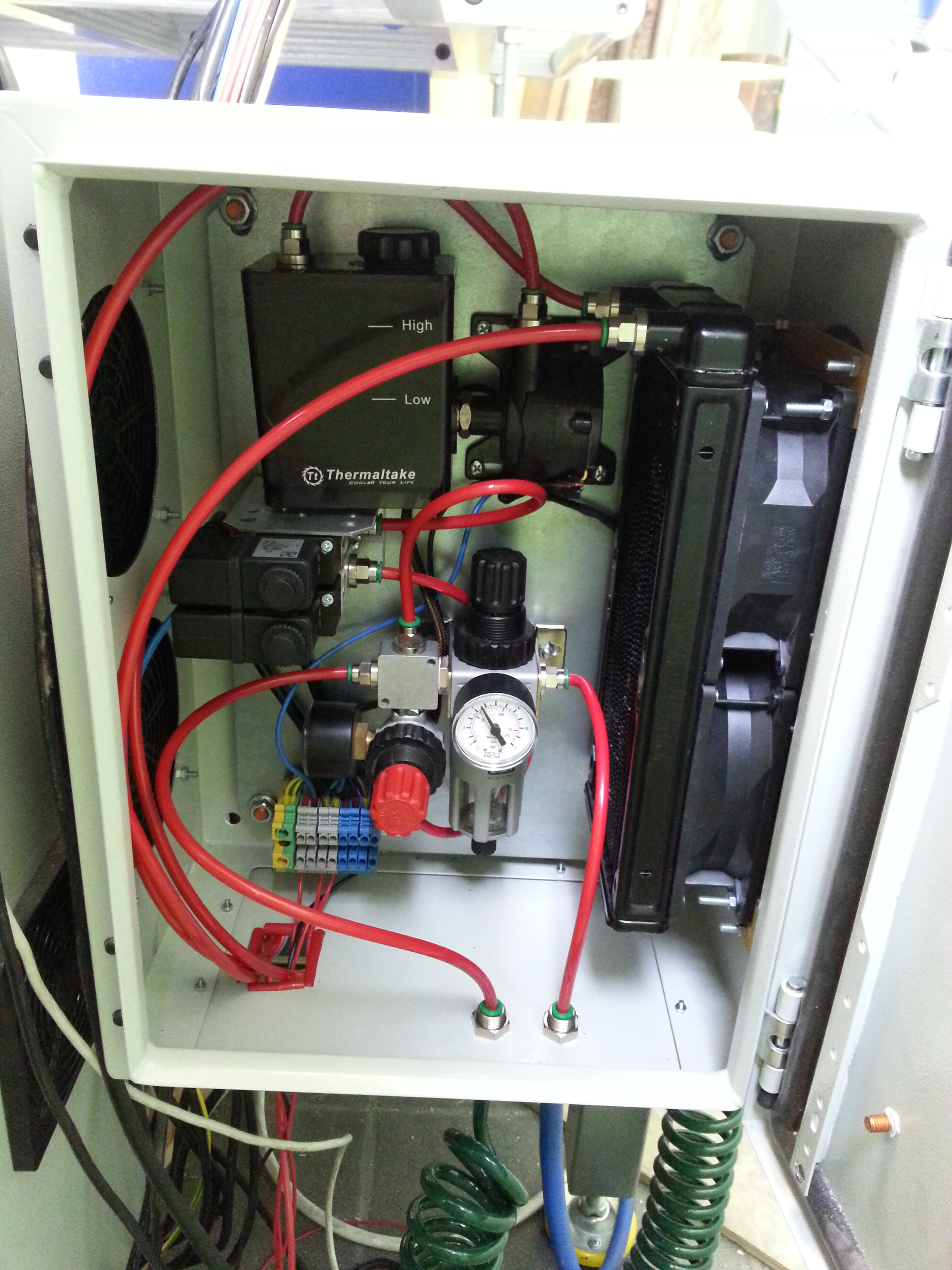

окончательный вид шкафов с потрохами и несколько снимков внутри гкафа с прикрытой дверкой.
