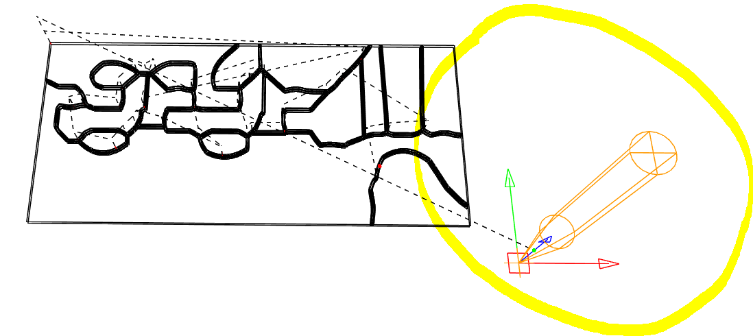

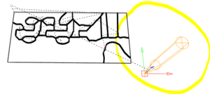

Вопрос по координатам.... Можно оставить координаты всегда в левом нижнем углу?
Candle (5126 просмотров) <a class='original' href='./download/file.php?id=169950&mode=view' target=_blank>Загрузить оригинал (37.79 КБ)</a>
Candle

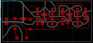

п.с. Наглядный пример глюка с пропажей дорожек, ДипТрейс, Экспорт:
Gerber
bug Gerber import.PNG (5126 просмотров) <a class='original' href='./download/file.php?id=169952&mode=view' target=_blank>Загрузить оригинал (98.2 КБ)</a>
Gerber X2 - ok
Normal import from Gerber X2.PNG (5126 просмотров) <a class='original' href='./download/file.php?id=169953&mode=view' target=_blank>Загрузить оригинал (90.27 КБ)</a>

iMaks-RS писал(а):п.с. Наглядный пример глюка с пропажей дорожек, ДипТрейс, Экспорт:
В программе поддерживается только X2 The_Gerber_File_Format_specification.pdf

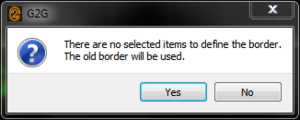

Добрый день. Запустил версию 0.7.7.8 Запускаю новый проект. Опорные точки остались от старого. Пытаюсь запустить авторазмещение опорных точек но не получается. Как убрать старые опорные точки? Проект прилагаю.

s_erg писал(а):Добрый день. Запустил версию 0.7.7.8 Запускаю новый проект. Опорные точки остались от старого. Пытаюсь запустить авторазмещение опорных точек но не получается. Как убрать старые опорные точки? Проект прилагаю.
Нет выбранных элементов для определения границы.
Старая граница будет использоваться.

Спасибо. Уже дошло что надо читать всплывающие окна ( в прошлой версии там было по русски) и учить английский. :oops:

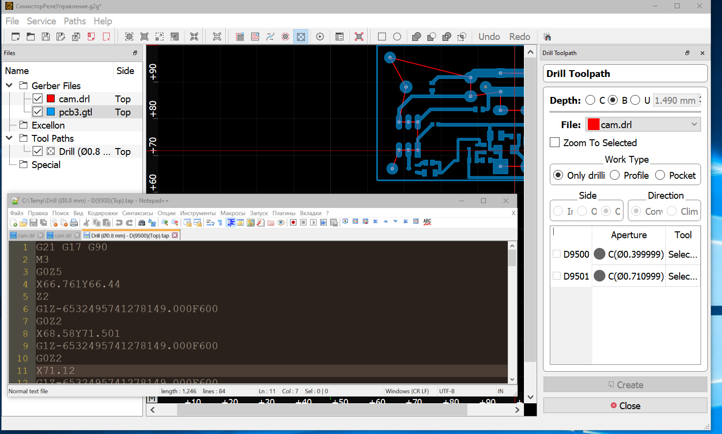

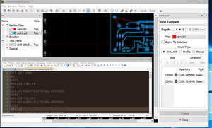

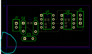

установил 7.7.8 сверловка так и глючит. Что я делаю не так? Экспорт из Altium.
сверловка.jpg (4903 просмотра) <a class='original' href='./download/file.php?id=170107&mode=view' target=_blank>Загрузить оригинал (409.23 КБ)</a>
cam.drl.txt
(649 байт) 721 скачивание
X-Ray
Сообщения: 599
Репутация: 275
Настоящее имя: Дамир
Re: Grber2GCode (фрезеровка печатных плат на ЧПУ)
Сообщение X-Ray »
volatile писал(а):установил 7.7.8 сверловка так и глючит. Что я делаю не так? Экспорт из Altium.
Скорее всего угол при вершине у сверла равен нулю или около того. Поставьте 120 или реально то что есть. У вас проблема в базе инструментов.

volatile
Сообщения: 14
Зарегистрирован: 01 авг 2019, 12:35
Репутация: 3
Настоящее имя: oleg
Сообщение volatile »
а если фрезой расверливать , там же 0
PRomanS
Сообщения: 36
Зарегистрирован: 05 авг 2012, 18:11
Репутация: 7
Откуда: Украина, Харьков
Сообщение PRomanS »
volatile писал(а):там же 0
попробуйте 180
volatile
Сообщения: 14
Репутация: 3
Настоящее имя: oleg
Точно)). Спасибо!
