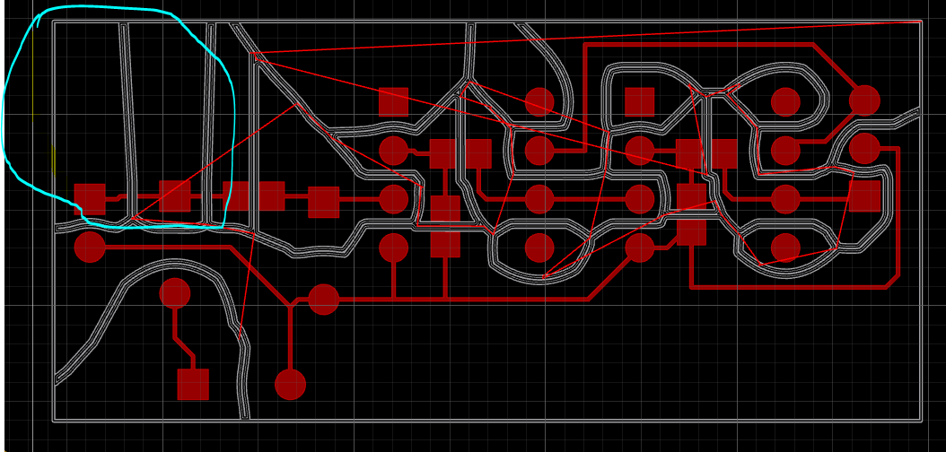

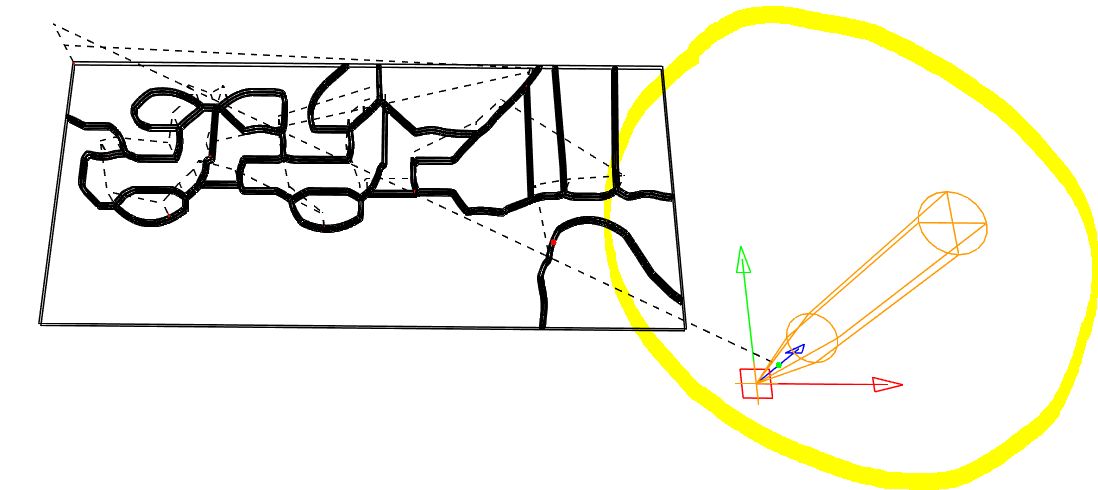

Вопрос по координатам.... Можно оставить координаты всегда в левом нижнем углу?
Candle (5110 просмотров) <a class='original' href='./download/file.php?id=169950&mode=view' target=_blank>Загрузить оригинал (37.79 КБ)</a>
Candle
Диптрейс (5110 просмотров) <a class='original' href='./download/file.php?id=169951&mode=view' target=_blank>Загрузить оригинал (17.24 КБ)</a>

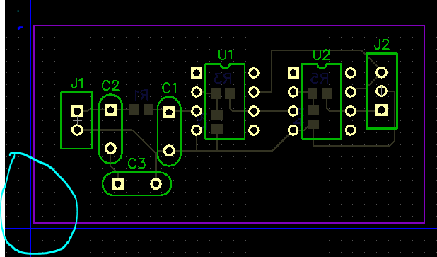

п.с. Наглядный пример глюка с пропажей дорожек, ДипТрейс, Экспорт:
Gerber
bug Gerber import.PNG (5110 просмотров) <a class='original' href='./download/file.php?id=169952&mode=view' target=_blank>Загрузить оригинал (98.2 КБ)</a>
Gerber X2 - ok
Normal import from Gerber X2.PNG (5110 просмотров) <a class='original' href='./download/file.php?id=169953&mode=view' target=_blank>Загрузить оригинал (90.27 КБ)</a>

iMaks-RS писал(а):п.с. Наглядный пример глюка с пропажей дорожек, ДипТрейс, Экспорт:
В программе поддерживается только X2 The_Gerber_File_Format_specification.pdf

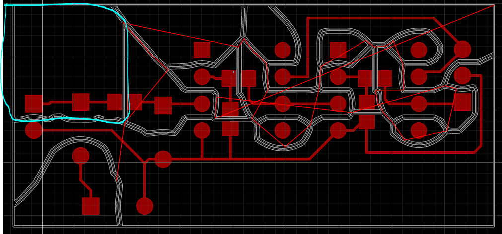

iMaks-RS писал(а):Вопрос по координатам.... Можно оставить координаты всегда в левом нижнем углу?
0.7.7.8
Снимок.PNG (5009 просмотров) <a class='original' href='./download/file.php?id=170032&mode=view' target=_blank>Загрузить оригинал (111.83 КБ)</a>
Багтрекер
