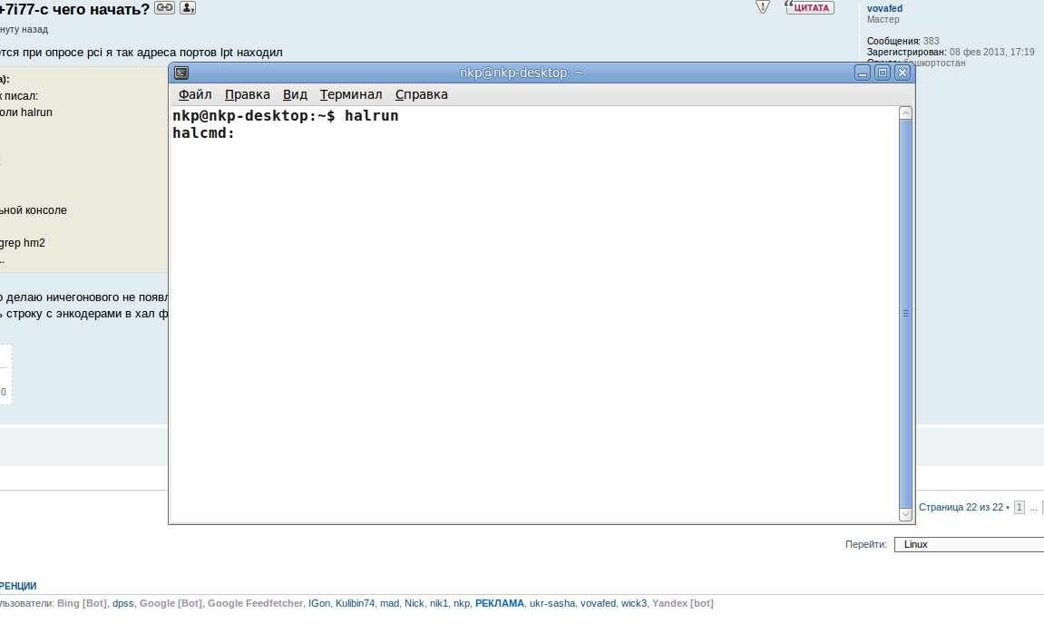

Re: Mesa 5i25+7i77-с чего начать?
Сообщение nkp »
vovafed писал(а):видимо чтото не то делаю
открываешь терминал
пишешь в нем :
halrun
жмешь enter
появиться приглашение:
halcmd:
Выделение(007).jpg (2815 просмотров) <a class='original' href='./download/file.php?id=18684&mode=view' target=_blank>Загрузить оригинал (145.88 КБ)</a>
теперь туда же пишем:
loadrt hostmot2
loadrt hm2_pci
нажимаем enter
запускаем другой терминал
там пишем:
halcmd show | grep hm2
нажимаем enter
все что появиться в теминале - скопировать сюда...
Сообщение vovafed »
на 5i25 все джемпера в верхнем положении ничего не горит и не моргает
на 7i77 горят три индикатора питания io логики
при загрузки команд в терминале ничего не происходит
есть подозрение что не правильно поставил файлы конфигурации сегодня попробую переставить

vovafed писал(а):ри загрузки команд в терминале ничего не происходит
то есть - ты в другом терминале пишешь:
и ничего не выводится?
как вариант вместо этой строки написать просто :
halcmd show pin
