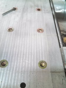

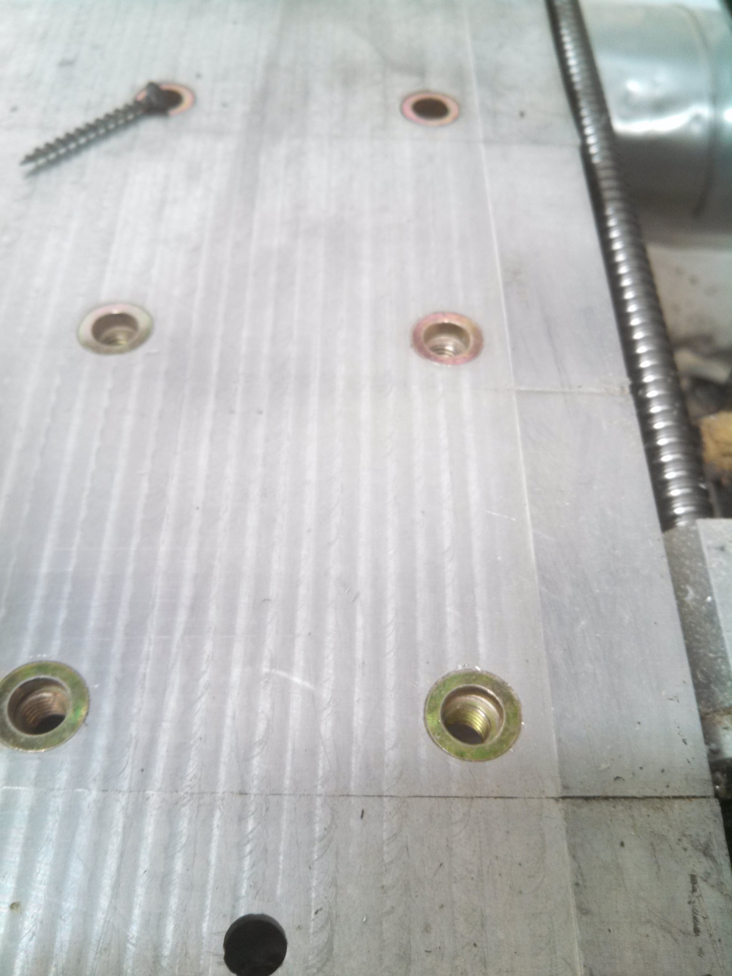

Вместо Т-паза, можно сделать сетку с запрессованными гайками(вытяжные гайки или ещё их называют бонками). У меня на мелком станке так реализовано- более менее удобно. Правда цены на них варьируются очень сильно, груба от 3руб за шт до 25.(М10).
IMG_20180507_135607.jpg (2373 просмотра) <a class='original' href='./download/file.php?id=138591&mode=view' target=_blank>Загрузить оригинал (1.05 МБ)</a>
. Сам стол сделан из трубы 80*40*4, фрезеровал поверхность по месту, потом так же фрезеровка сетки прд закладные. Но боюсь сейчас профиль весьма небюджетно уже будет стоить.(надо думать как удешевить)

для хобби - годно, для производства - нет.

Вроде задача стоит фрезеровка 3D форм, т.е. требования быстрой смены заготовок нет. Или какие ещё недостатки в данном методе крепления?

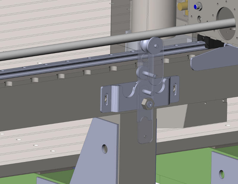

По наущению опытных заморочился с флажковым суппортом против провисания винта,
будет какой-то такой:
support.JPG (2267 просмотров) <a class='original' href='./download/file.php?id=138772&mode=view' target=_blank>Загрузить оригинал (47.47 КБ)</a>
Собственно, ничего особенного. Из минусов - деталей для такой простой конструкции многовато + неэстетичные длинные "коньки" под боковинами портала (толкатели "флажка"), торчащие на 7 см вперед и назад. Но проще не удалось, особенности конструкции станка...
Пружина снизу не показана.
Из неподсмотренного: попробую установить в суппорте пружинный фиксатор с шариком для минимизации колебаний самого флажка, т.е. чтобы после срабатывания пружины возвращался четко в центральное положение, без колебательных движений.

KRV писал(а):Или какие ещё недостатки в данном методе крепления?
Приспособления ГОСТ-овские не поставить, это во перву голову.
И стружка, которая норовит забить отверстия. Если в т-паз прошёлся щеткой, али штырём каким, то в данном варианте, только пылесос.

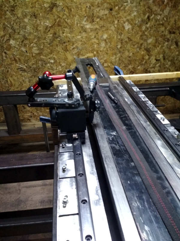

Argon-11 писал(а):Буртик решил соорудить следующим образом:
В общем, получается такая фигня: торец пластинок после лазера имеют рифленую поверхность, не всегда прямолинейную. Ну это ладно - можно слегка шлифануть, ориентируясь на линейку или КМД.
Сделал, как планировалось, т.е. выставил рельсы почти в ноль по линейке, отклонение индикатора от линейки по всей длине не превышало 1.5 деления (15мкм). Пластинки приклеил-прикрутил.
После застывания смолы снял рельсу и установил обратно с прижимом к получившемуся буртику. Прогнал индикатором и получил отклонения в обе стороны до 0.15мм!! То ли мусор какой попал, то ли смещение какое случилось на этапе установки пластинок (но как?)...
Как-то уже подустал переделывать наговняченное, скоро год "проекту".

На что базировал индикатор и что промерял?
Я так понимаю что базировал на каретку а мерил торец линейки установленной рядом?
Сделай серию замеров.
Утром. В обед. Вечером.
И на след день.
Может влиять и температура и ... усадка здания.
У меня здание на скальном основании на 4/5.
1/5 на грунте. Весна-зима здание "гуляет". В мастерской чувствую, и весной / глубокой осенью выполняю перенивелировку всех горизонтов на столах.

Да, верно, только линейка не стояла, а лежала рядом.
Обкатывал по обеим рабочим граням линейки, разница не превышала 2 сотки.

Каретку покачай :-) В поперечном направлении.

Argon-11
Сообщения: 1955
Репутация: 461
Re: Портальный фрезер по МДФ/пластику/мягким металлам, 2500x
Сообщение Argon-11 »
Качал уже, каретки по рельсам практически без люфта ездят.
Появившееся отклонение от прямолинейности наблюдается в виде двух стабильных горбов, маловероятно, что они зависят от системы измерений.
ну ладно, пошел на место, смотреть, думать....
Линейка в порядке, если бы она была кривая, то давно было бы обнаружено - я ж ее много раз уже по-разному ставил.
Рельсы да, кривые, я об этом уже писал. Выставив сейчас их "в ноль" и выровняв по ним буртики я рискую нарваться на проблемы при будущей замене их на другие. Т.е. основание будет кривое.
Причину теперешней проблемы нашел: слабозаметная смоляная пленка, попавшая между пластинками и рельсом. В общем, содрал все нафиг, переделываю.
А вообще думаю, буртики надо было иначе делать, как-то по принципу винтовых упоров. Но это следовало на этапе проектирования закладывать.
Кстати, насчет "содрал все нафиг": снова убедился, что у эпоксидки к металлу хреновая адгезия.
Проводил эксперименты с грунтами в качестве адгезионного слоя для эпоксидки. Там обратная проблема: соединение лопается по слою грунта, т.е. его прочность гораздо ниже его сцепления с металлом. И в целом такое соединение заметно хуже чем склейка только эпоксидкой.
Да, еще пробовал металл обрабатывать ср-вом от ржавчины, типа чтобы ортофосфорной кислотой проело микропоры. В итоге это самый худший результат.
В общем, надеюсь, что, работая на сдвиг, мои пластинки устоят. Если вообще они будут хоть как-то "работать".

Со слайдами беда - под рукой разве что телефон, а он странным образом щелкает. Пойманный кадр вроде четкий, а записанный оказывается смазанным. Такое ощущение, что отображается и записывается разные кадры, с каким-то временнЫм лагом. Поэтому из 5-6 кадров только один более-менее удается.
Такая система измерений:
ind.jpg (2029 просмотров) <a class='original' href='./download/file.php?id=139627&mode=view' target=_blank>Загрузить оригинал (71.71 КБ)</a>
Это железо портала. Видны пластинки-буртики, индикатор, линейка.

Консолька измерений очень большая. Уголок стальной к каретке закрепи, и в него индикатор.
