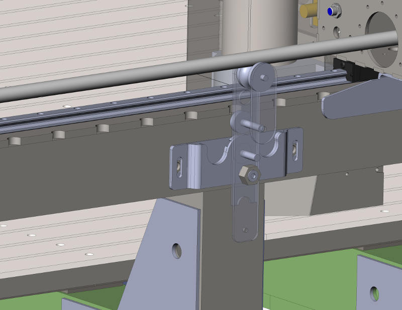

По наущению опытных заморочился с флажковым суппортом против провисания винта,
будет какой-то такой:
support.JPG (2508 просмотров) <a class='original' href='./download/file.php?id=138772&mode=view' target=_blank>Загрузить оригинал (47.47 КБ)</a>
Собственно, ничего особенного. Из минусов - деталей для такой простой конструкции многовато + неэстетичные длинные "коньки" под боковинами портала (толкатели "флажка"), торчащие на 7 см вперед и назад. Но проще не удалось, особенности конструкции станка...
Пружина снизу не показана.
Из неподсмотренного: попробую установить в суппорте пружинный фиксатор с шариком для минимизации колебаний самого флажка, т.е. чтобы после срабатывания пружины возвращался четко в центральное положение, без колебательных движений.
