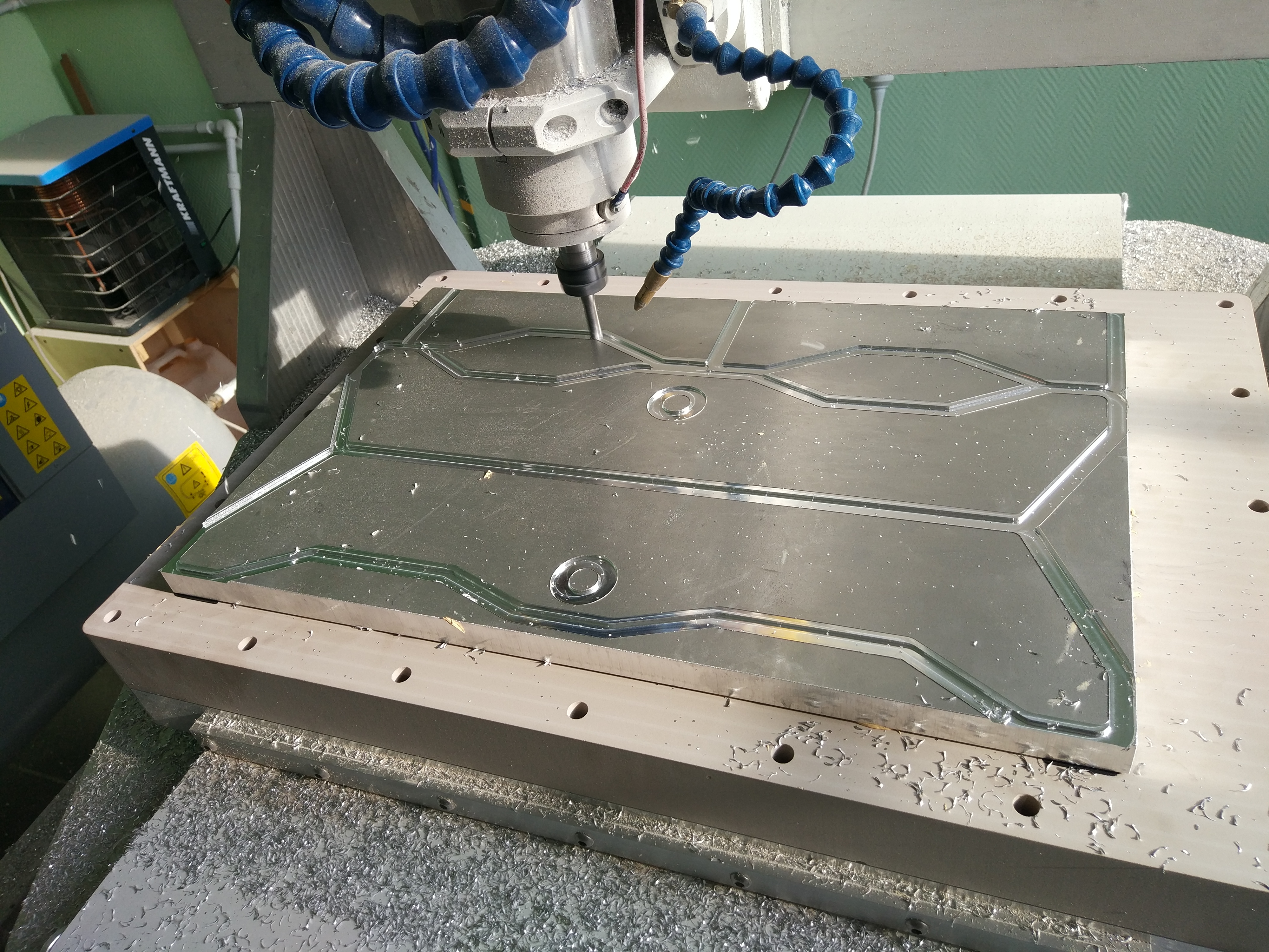

Вот и настало его время.
IMG_20170407_161356.jpg (1454 просмотра) <a class='original' href='./download/file.php?id=108325&mode=view' target=_blank>Загрузить оригинал (4.73 МБ)</a>
Kiriller
Сообщения: 834
Репутация: 124
Настоящее имя: Кирилл
Откуда: Жуковский, М.О.
Re: кандидатура на народный станок 400х300х100
Сообщение Kiriller »
Оооо! Радостно видеть! :good:
А я вот для него шкапик "пилить" начал. Запчастей, правда, немного не хватает...
20170407_180535.jpg (1407 просмотров) <a class='original' href='./download/file.php?id=108327&mode=view' target=_blank>Загрузить оригинал (1.44 МБ)</a>
