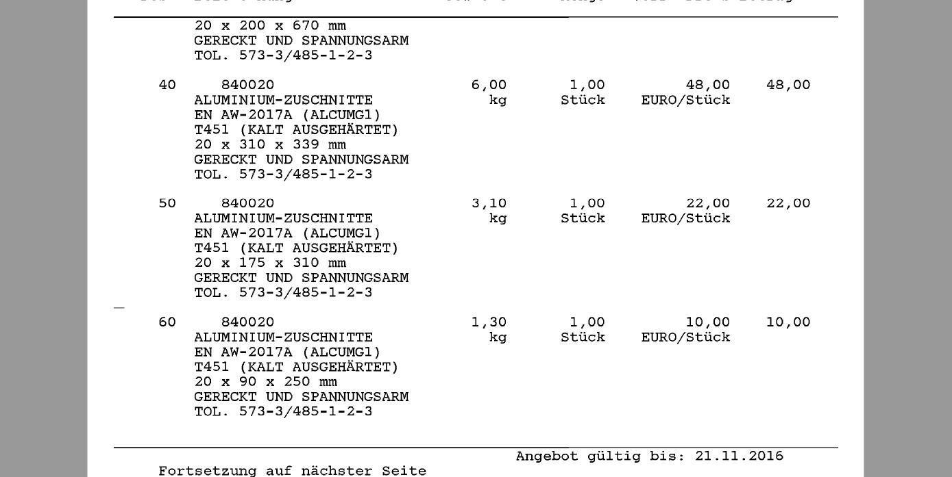

Alex2x
Сообщения: 42
Зарегистрирован: 18 апр 2016, 22:35
Настоящее имя: Alexey
Откуда: DE
Re: кандидатура на народный станок 400х300х100
Сообщение Alex2x »
Чего-то дёшево в Риге 4 евро.
Брал 2017А здесь:
https://www.geier-metalle.de
Получилось за килограмм 9 с копейками.
Это без налога.
Здесь цена с налогом и пересылкой.

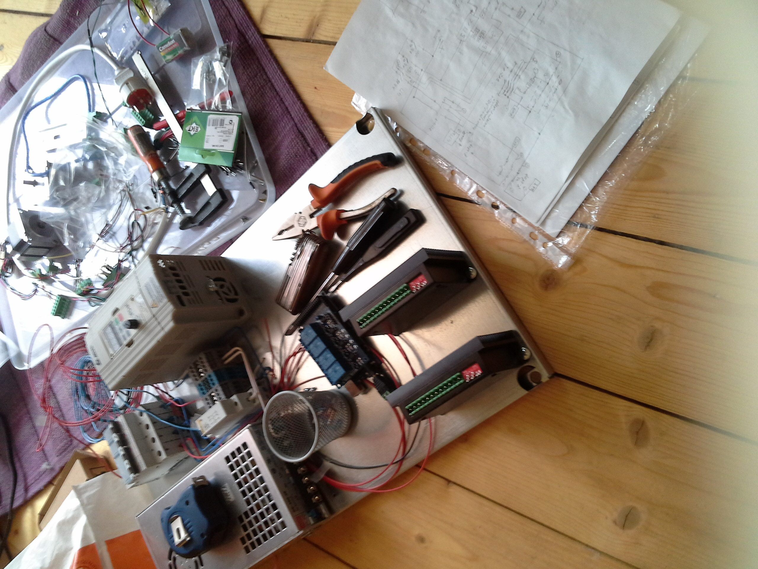

Вот и настало его время.
Сообщение Kiriller »
Оооо! Радостно видеть! :good:
А я вот для него шкапик "пилить" начал. Запчастей, правда, немного не хватает...
