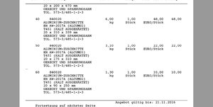

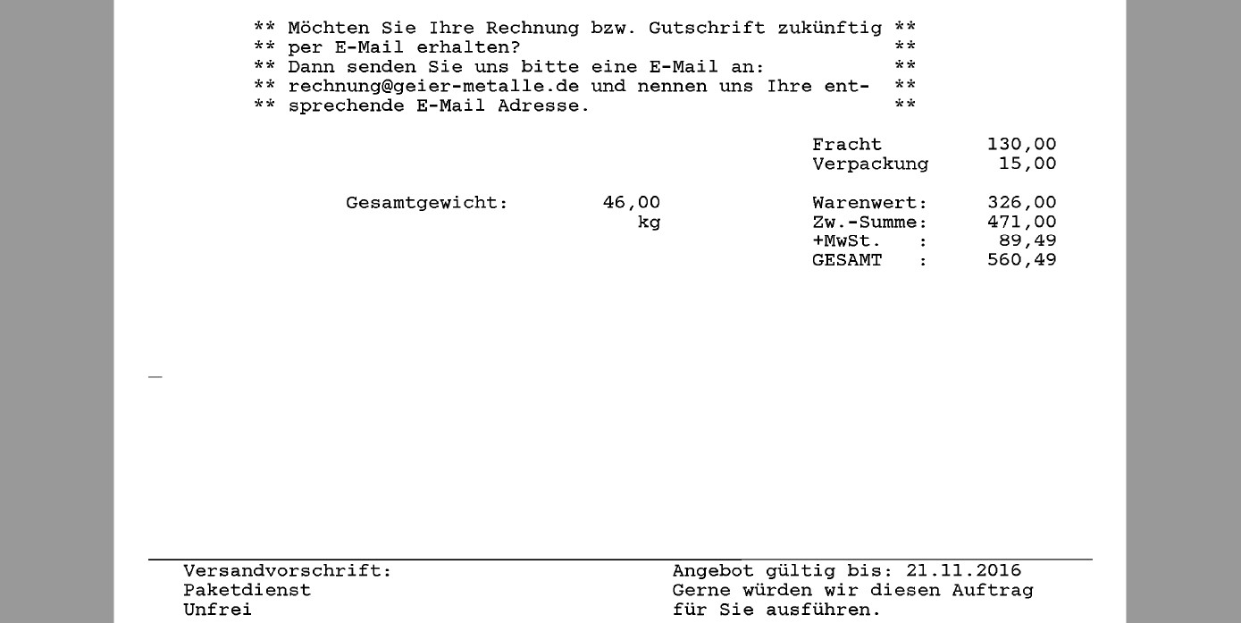

Alex2x
Сообщения: 42
Зарегистрирован: 18 апр 2016, 22:35
Настоящее имя: Alexey
Откуда: DE
Re: кандидатура на народный станок 400х300х100
Сообщение Alex2x »
Чего-то дёшево в Риге 4 евро.
Брал 2017А здесь:
https://www.geier-metalle.de
Получилось за килограмм 9 с копейками.
Это без налога.
Здесь цена с налогом и пересылкой.

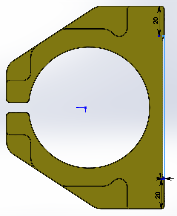

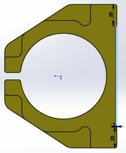

Максим, для чего этот вырез сделан?
Крепление шпинделя - вырез.png (1950 просмотров) <a class='original' href='./download/file.php?id=108212&mode=view' target=_blank>Загрузить оригинал (54 КБ)</a>
При стягвиании хомута плоскость прилегания к плите Z немного выгибает а если хомут прикручен то выгибает и плиту с каретками. Вырез этот актуален на мелких станках где основная плита на которой стоят хомуты 20мм и меньше.

frezeryga писал(а):При стягвиании хомута плоскость прилегания к плите Z немного выгибает
А ваш верхний хомут не перекосит от стяжки? Он как никак гайку держит....
Посмотрим. Гайка ему не мешает. Если чтото непонравится доработаю напильником или болгаркой а в проект в несу изменения.

хомут не должен так деформироваться. отверстие в свободном положении должно быть равным диаметру шпинделя. деформации при затягивании при этом не происходит вообще.
Происходит деформация. Там где я с этим столкнулся посадка под шпиндель была плотной но деформация хоть немного но есть. Ну и шпинделя не все сотка в сотку идут. В любом случае даже если деформация по факту не произойдет то этот вырез лишним небудет.
donvictorio
Сообщения: 2349
Репутация: 683
Настоящее имя: Виктор
Сообщение donvictorio »
если затягивать так, что дурь из резьбы лезет, то конечно же, будет деформация. Хомут растянется, особенно алюминиевый.
Нужно просто учитывать момент затяга винта, в меру. Алюминий хорош в плане трения, чуть затянешь и шпиндель уже никуда не денется.
но как этот вырез поможет избежать деформации не представляю.
с тз целесообразности - площадки хомута и туда, где он крепится меньше фрезеровать надо. но это всё. к деформации никакого отношения.
От деформаций хомута оно не спасает а вот от деформаций плиты на которой он стоит спасает. При деформации хомута в середине вылазит пузо и чтобы не вылазило сделан вырез.

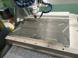

Вот и настало его время.
IMG_20170407_161356.jpg (1766 просмотров) <a class='original' href='./download/file.php?id=108325&mode=view' target=_blank>Загрузить оригинал (4.73 МБ)</a>
