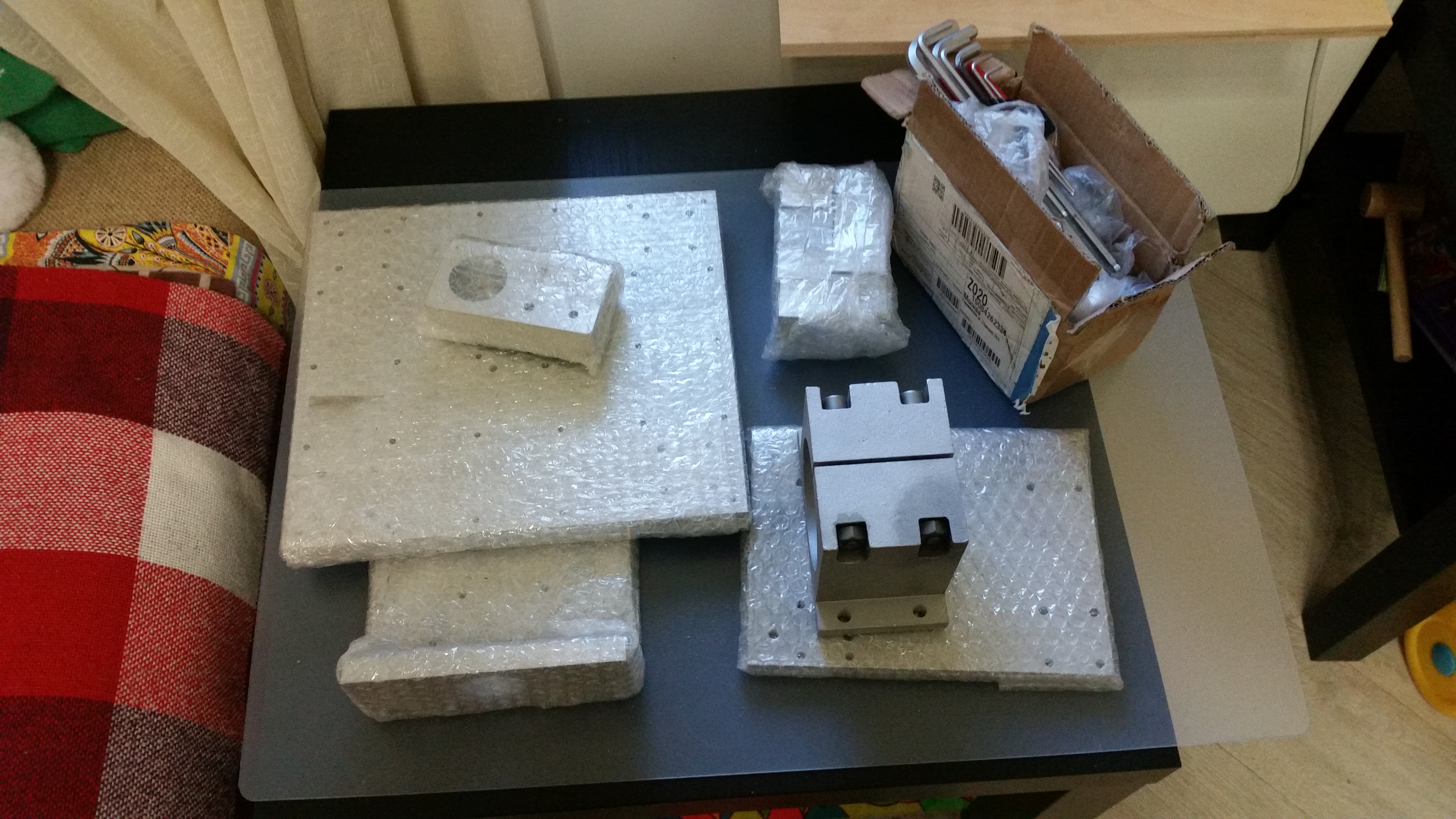

Всем привет, не писал давно - не было времени заниматься станочком. Работа... :wik:
Тут приезжал Юрий, привез много вкусного алюминия :good:

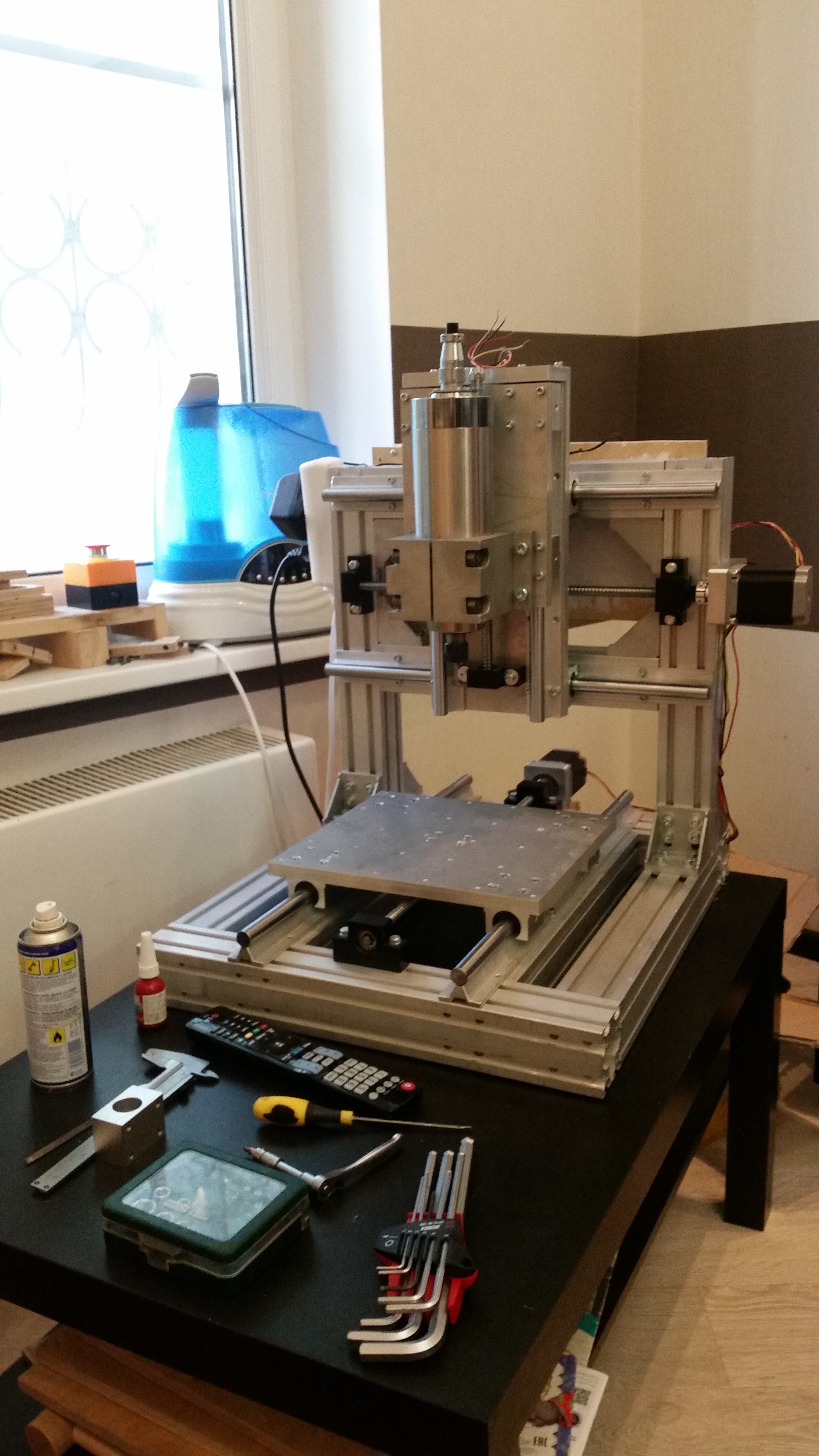

Выходные прошли в упорном труде, было сорвано штуки 4 резьбы (кстати подскажите, как восстанавливать ее в алюминии?) Часть резьб видимо были разбиты изначально, но я удачно ввернул в них М6 вместо М5 и все нормально :hehehe:
В общем, даже жена сказала - вот теперь это выглядит как станок, а не как куча фанеры :rail:
2017-05-21 18-25-43.JPG (3075 просмотров) <a class='original' href='./download/file.php?id=112236&mode=view' target=_blank>Загрузить оригинал (2.18 МБ)</a>
Для охлаждения станка взял пластиковый контейнер, внутрь засунул помпу и через фитинги завел трубки с ОЖ. В качестве ОЖ взял зеленый тосол 5л + 5л дистиллированной воды.
