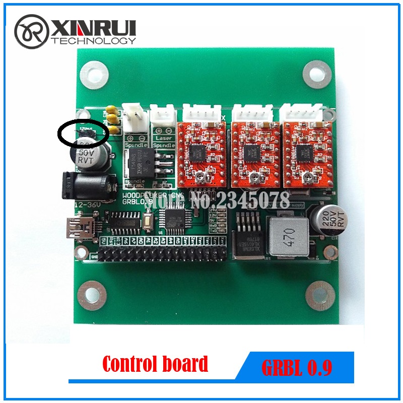

Есть ли распиновка разъемов на плате у кого? Нижняя с портами интересует, тему пробежал не нашел.
Интересует две вещи:
1) Подключить кулер на плату.
2) Подключить кнопку аварийной остановки станка.
Реализуемо ли это и куда подключать?

Devils0 писал(а):Есть ли распиновка разъемов на плате у кого? Нижняя с портами интересует, тему пробежал не нашел.
Все пины на наших платах подписаны.
Для кулера есть выход 12 вольт рядом с кондером.
По естоп ничего сказать не могу, не заморачивался этим.

Из подписанного понятно только концевики крайние и пин А5 для щупа. Остальные А0-А7 непонятно.
Пин резет не сгодится как стоп? Никакой информации в сети по плате не могу что-то найти.
За порт 12 вольт спасибо, воспользуюсь.

У меня только такие данные есть по пинам
The external contacts are all GND.
2* Limit-X-Axis
2* Limit-Y-Axis
2* Limit-Z-Axis
A5 = Probe
A4 =
A3 = Coolant Enable
A2 = Cycle Start/Resume
A1 = Feed Hold
A0 = Reset/Aboat
A7 =
A6 =
D13 = Spindel Direction
RST
5V
