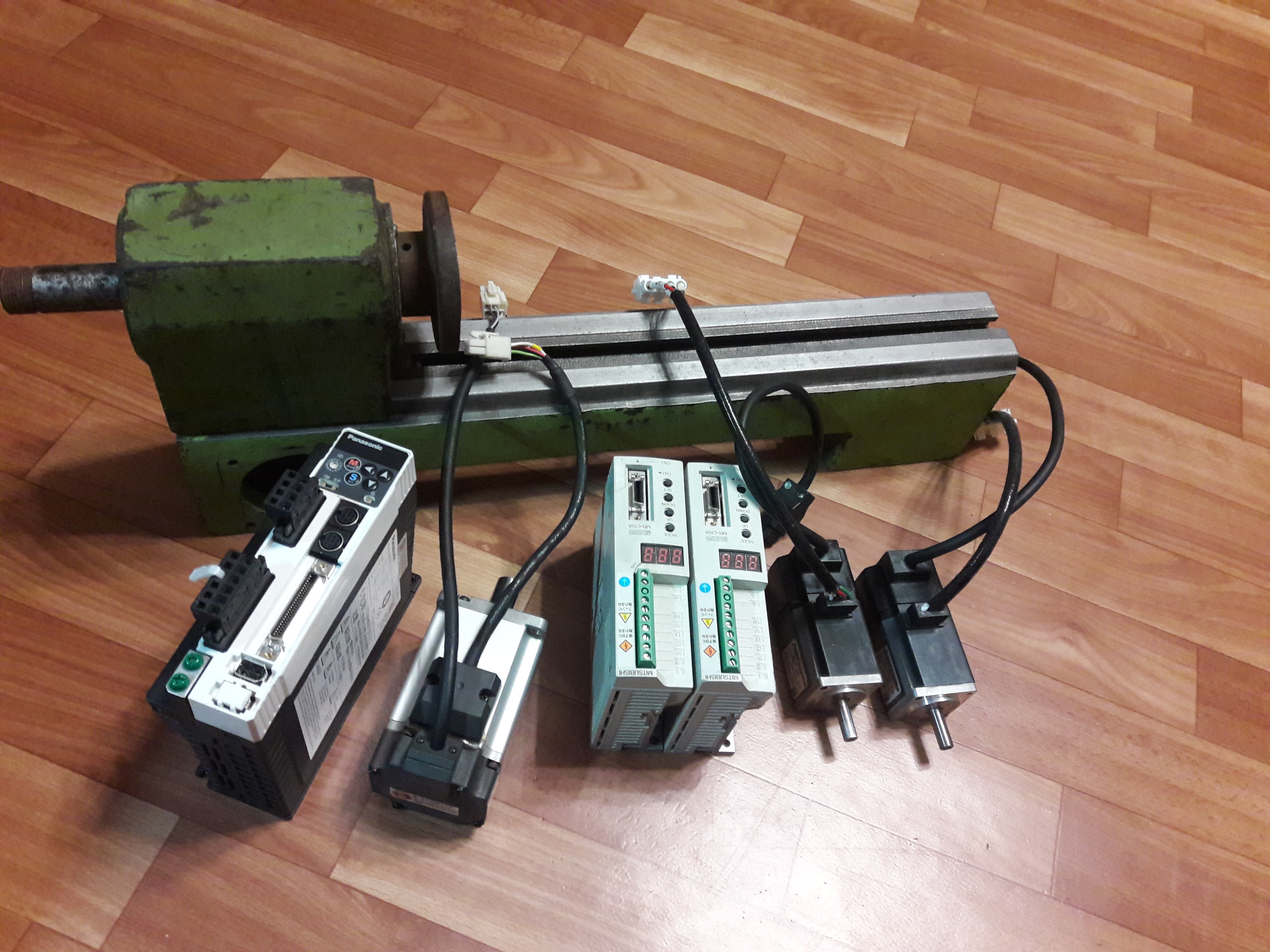

Ну и мой комплектик собирается по тихоньку. Будем повторять опыт))
20181126_231947.jpg (3214 просмотров) <a class='original' href='./download/file.php?id=151281&mode=view' target=_blank>Загрузить оригинал (3.72 МБ)</a>

Malyarka74, на подачи сервы 100 ватт?
Malyarka74
Сообщения: 672
Репутация: 158
Re: Мини ЧПУ токарничек из 1Д601
Сообщение Malyarka74 »
Dimka_almighty писал(а):Malyarka74, на подачи сервы 100 ватт?
Да. Тут в основном повторение будет. Только если корпус под себя перекраю.

Эх. Ну что поделаешь. Я давно списывался с вами. Тут пока собирал все. Митсубы на 100 ват в том году на этом форуме урвал по вкусной цене. Станину на белке нашел. Потом бабку в Казахстане удалось найти ( от продовца в положительном шоке до сих пор, ни разу таких не встречал еще). Ну панасоник у Ильи на этом форуме взял (работаю не первый раз уже, только положительное впечатление).

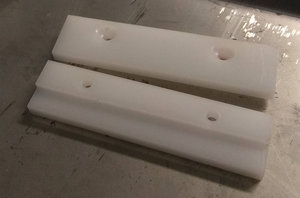

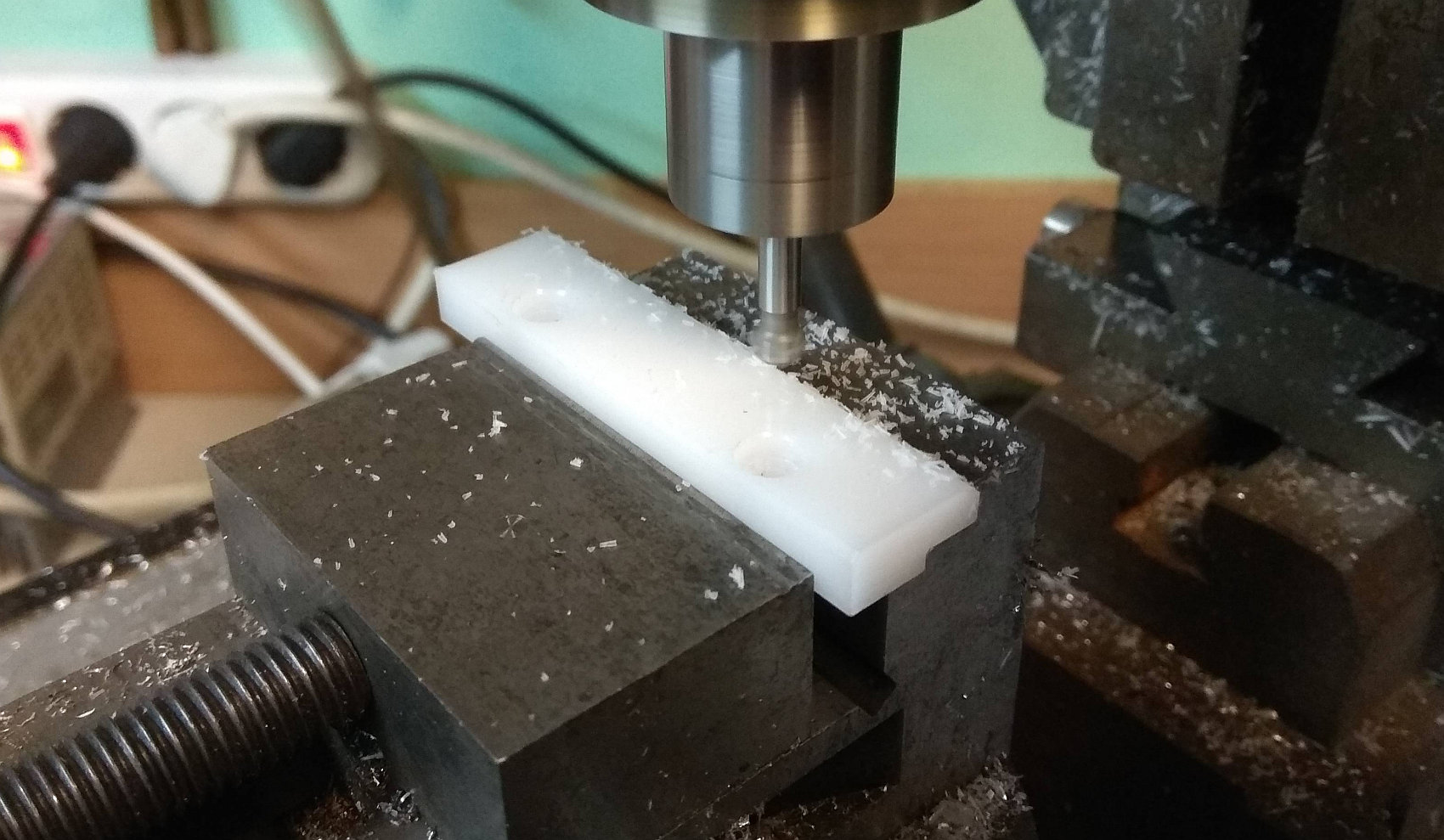

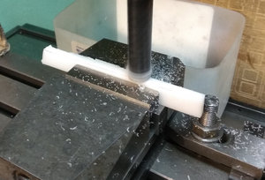

Потихоньку продолжу выкладывать фотки по станочку... Доделан наконец крышку лотка для уборки стружки...
Из обрезка пластика фрезернул планку..
IMG_20181126_190828.jpg (3009 просмотров) <a class='original' href='./download/file.php?id=151961&mode=view' target=_blank>Загрузить оригинал (318.57 КБ)</a>
порезал ее и распустил на две части. выбрал пазы...
IMG_20181126_195913.jpg (3009 просмотров) <a class='original' href='./download/file.php?id=151962&mode=view' target=_blank>Загрузить оригинал (125.7 КБ)</a>
снес фаски...
IMG_20181126_200951.jpg (3009 просмотров) <a class='original' href='./download/file.php?id=151963&mode=view' target=_blank>Загрузить оригинал (275.68 КБ)</a>

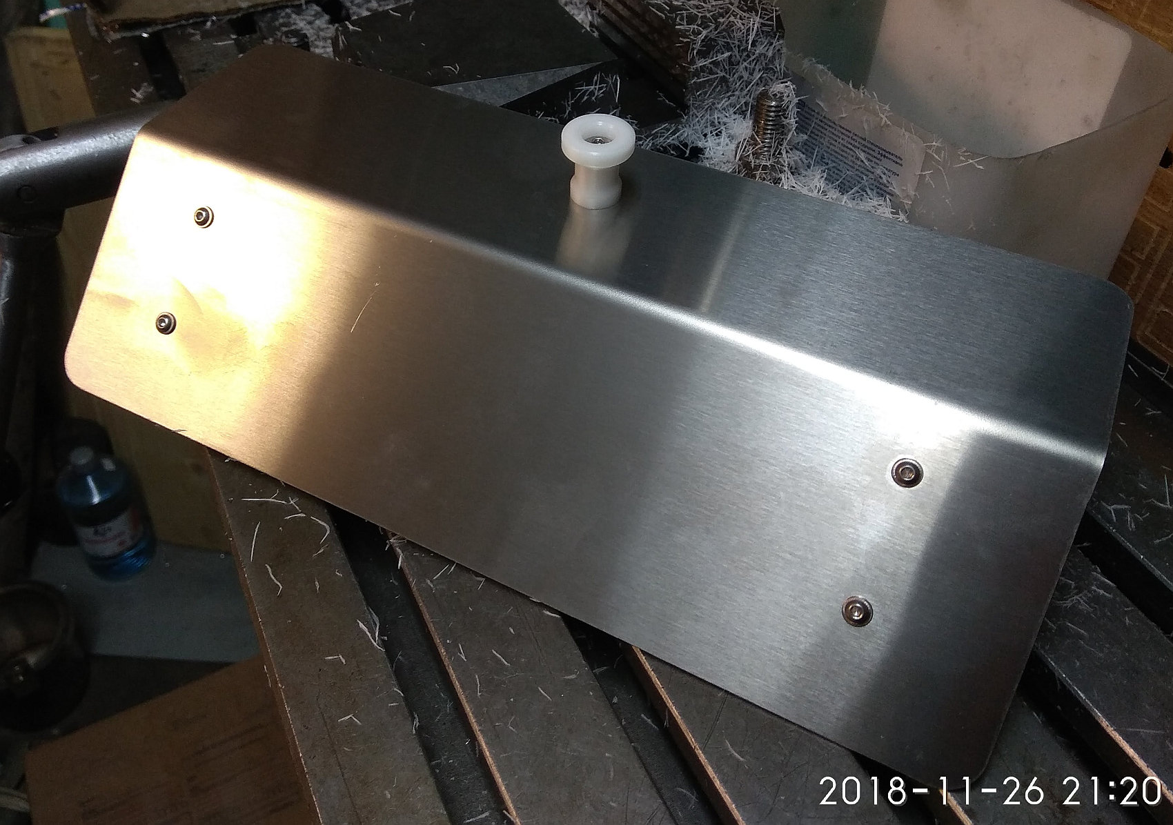

ну и поставил на место.. вот такая вышла крышечга....
IMG_20181126_212045.jpg (3009 просмотров) <a class='original' href='./download/file.php?id=151964&mode=view' target=_blank>Загрузить оригинал (343.75 КБ)</a>

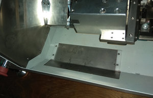

Ну и она на месте - фото снаружи..
IMG_20181204_194008.jpg (3009 просмотров) <a class='original' href='./download/file.php?id=151965&mode=view' target=_blank>Загрузить оригинал (378.65 КБ)</a>

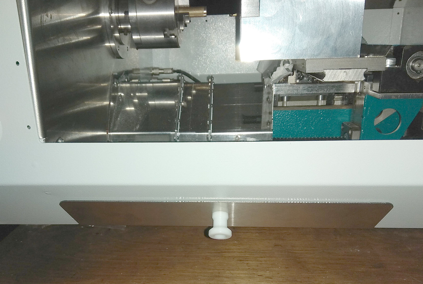

и изнутри..
IMG_20181204_194100.jpg (3009 просмотров) <a class='original' href='./download/file.php?id=151966&mode=view' target=_blank>Загрузить оригинал (312.43 КБ)</a>
Идея была такова, что после работы под станок подставляем лоток (сделан) снимаем крышку и выгребаем весь шлак в лоток. убрали.. крышку закрыли и снова герметичный объем.. ну не в смысле что вознух не проходит, а что стружка вся внутри остается :)

а сож куда будет стекать при этом?
нікому нічого не нав'язую.
Миш не будет в этом станке СОЖ. не расчитан он на нее. в крайнем случае кисточкой помажу... Но реально не расчитан он на сож. Хотя лоток с нержавейки сделан, можно оставлять его снизу - будет через щели в него стекать...
Dimka
Сообщения: 1286
Репутация: 347
Настоящее имя: Дима
Сообщение Dimka »
Лёха, а сколько примерно по ценнику выходит изготовление такой телескопической защиты? Реально её сделать без этих фланцев, которые наружу торчат? У тебя уплотнения какие-нибудь там есть?
Да копейки какие то выходит... чет тыщи полторы или две за все отдал вроде. там делов то - три пластины вырезаны да согнуты.. больше возни с фланцами - там на каждую пластину со стороны суппорта приварена планка, на нее положена фторопластовая пленка и прижата еще одной планкой. потом обрезана с выступом миллиметра полтора... когда сложилось - фторопластовая пленка обжалась и приняла форму скребка..

Hanter писал(а): там на каждую пластину со стороны суппорта приварена планка, на нее положена фторопластовая пленка и прижата еще одной планкой. потом обрезана с выступом миллиметра полтора... когда сложилось - фторопластовая пленка обжалась и приняла форму скребка..
:thinking: :thinking: :thinking:
Ладно, ночью пересмотрю видео твои по станку, надеюсь оттуда пойму.
А на листогибе угол точный получается или потом догибать-разгибать надо?
углы получаются точными. хуже получается с расположением гибов. но тоже решаемо. можно в конце концов гнуть от центра. сделать первый гиб, сложить в пачку и прихватить по торцу гиба аргоном. дальше гнуть вместе.. короче решаемо все.

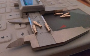

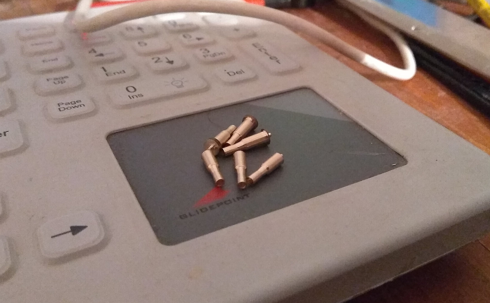

мелочевка...
IMG_20181204_220750.jpg (2880 просмотров) <a class='original' href='./download/file.php?id=152038&mode=view' target=_blank>Загрузить оригинал (247.17 КБ)</a>
IMG_20181204_220831.jpg (2880 просмотров) <a class='original' href='./download/file.php?id=152039&mode=view' target=_blank>Загрузить оригинал (285.03 КБ)</a>
