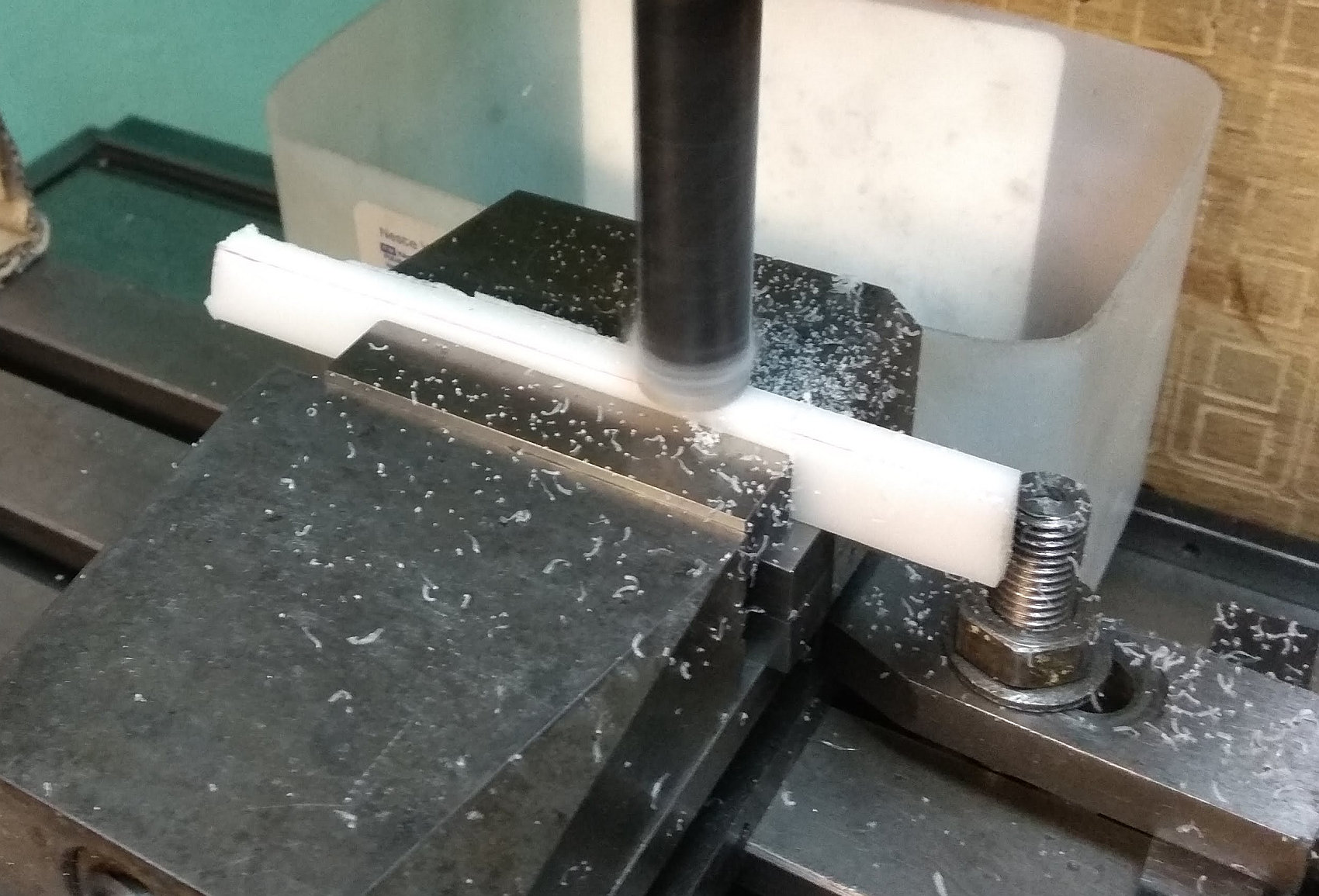

Потихоньку продолжу выкладывать фотки по станочку... Доделан наконец крышку лотка для уборки стружки...
Из обрезка пластика фрезернул планку..
IMG_20181126_190828.jpg (3337 просмотров) <a class='original' href='./download/file.php?id=151961&mode=view' target=_blank>Загрузить оригинал (318.57 КБ)</a>
порезал ее и распустил на две части. выбрал пазы...
IMG_20181126_195913.jpg (3337 просмотров) <a class='original' href='./download/file.php?id=151962&mode=view' target=_blank>Загрузить оригинал (125.7 КБ)</a>
снес фаски...
IMG_20181126_200951.jpg (3337 просмотров) <a class='original' href='./download/file.php?id=151963&mode=view' target=_blank>Загрузить оригинал (275.68 КБ)</a>
ну и поставил на место.. вот такая вышла крышечга....
IMG_20181126_212045.jpg (3337 просмотров) <a class='original' href='./download/file.php?id=151964&mode=view' target=_blank>Загрузить оригинал (343.75 КБ)</a>

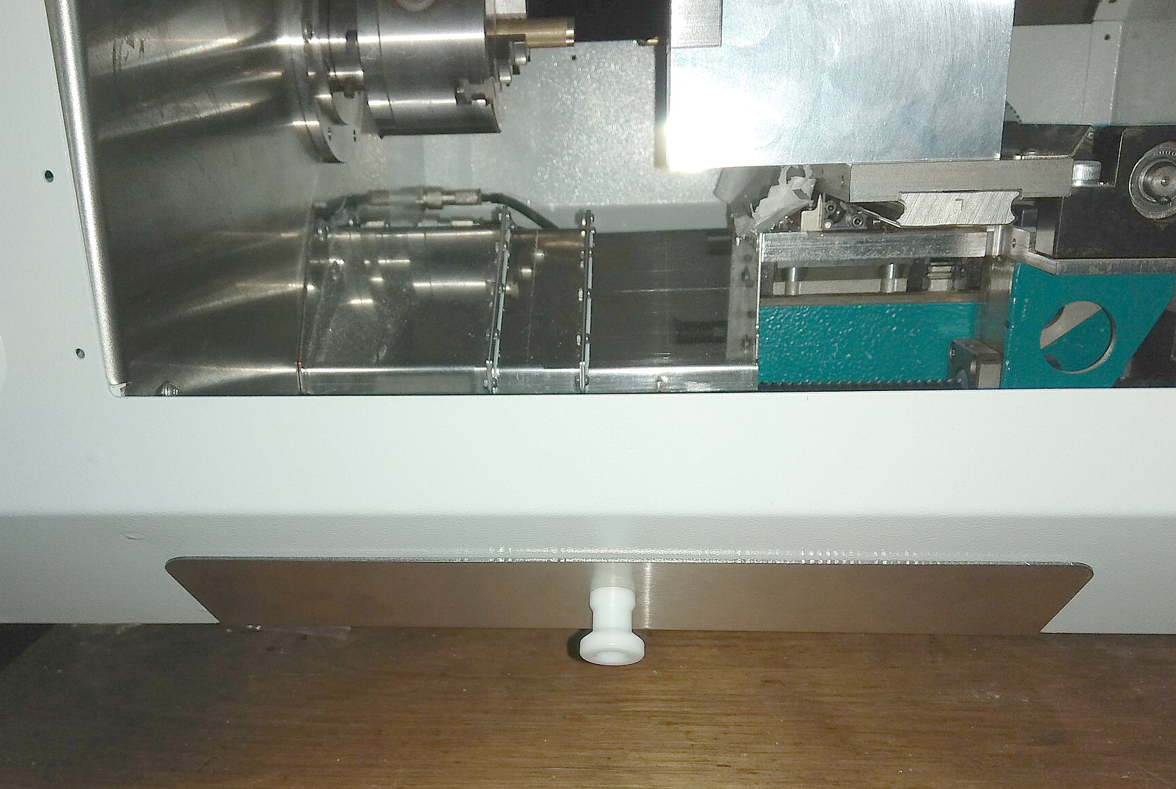

Ну и она на месте - фото снаружи..
IMG_20181204_194008.jpg (3337 просмотров) <a class='original' href='./download/file.php?id=151965&mode=view' target=_blank>Загрузить оригинал (378.65 КБ)</a>
и изнутри..
IMG_20181204_194100.jpg (3337 просмотров) <a class='original' href='./download/file.php?id=151966&mode=view' target=_blank>Загрузить оригинал (312.43 КБ)</a>
Идея была такова, что после работы под станок подставляем лоток (сделан) снимаем крышку и выгребаем весь шлак в лоток. убрали.. крышку закрыли и снова герметичный объем.. ну не в смысле что вознух не проходит, а что стружка вся внутри остается :)

а сож куда будет стекать при этом?
нікому нічого не нав'язую.
Re: Мини ЧПУ токарничек из 1Д601
Миш не будет в этом станке СОЖ. не расчитан он на нее. в крайнем случае кисточкой помажу... Но реально не расчитан он на сож. Хотя лоток с нержавейки сделан, можно оставлять его снизу - будет через щели в него стекать...

Лёха, а сколько примерно по ценнику выходит изготовление такой телескопической защиты? Реально её сделать без этих фланцев, которые наружу торчат? У тебя уплотнения какие-нибудь там есть?
Да копейки какие то выходит... чет тыщи полторы или две за все отдал вроде. там делов то - три пластины вырезаны да согнуты.. больше возни с фланцами - там на каждую пластину со стороны суппорта приварена планка, на нее положена фторопластовая пленка и прижата еще одной планкой. потом обрезана с выступом миллиметра полтора... когда сложилось - фторопластовая пленка обжалась и приняла форму скребка..

Hanter писал(а): там на каждую пластину со стороны суппорта приварена планка, на нее положена фторопластовая пленка и прижата еще одной планкой. потом обрезана с выступом миллиметра полтора... когда сложилось - фторопластовая пленка обжалась и приняла форму скребка..
:thinking: :thinking: :thinking:
Ладно, ночью пересмотрю видео твои по станку, надеюсь оттуда пойму.
А на листогибе угол точный получается или потом догибать-разгибать надо?
углы получаются точными. хуже получается с расположением гибов. но тоже решаемо. можно в конце концов гнуть от центра. сделать первый гиб, сложить в пачку и прихватить по торцу гиба аргоном. дальше гнуть вместе.. короче решаемо все.
