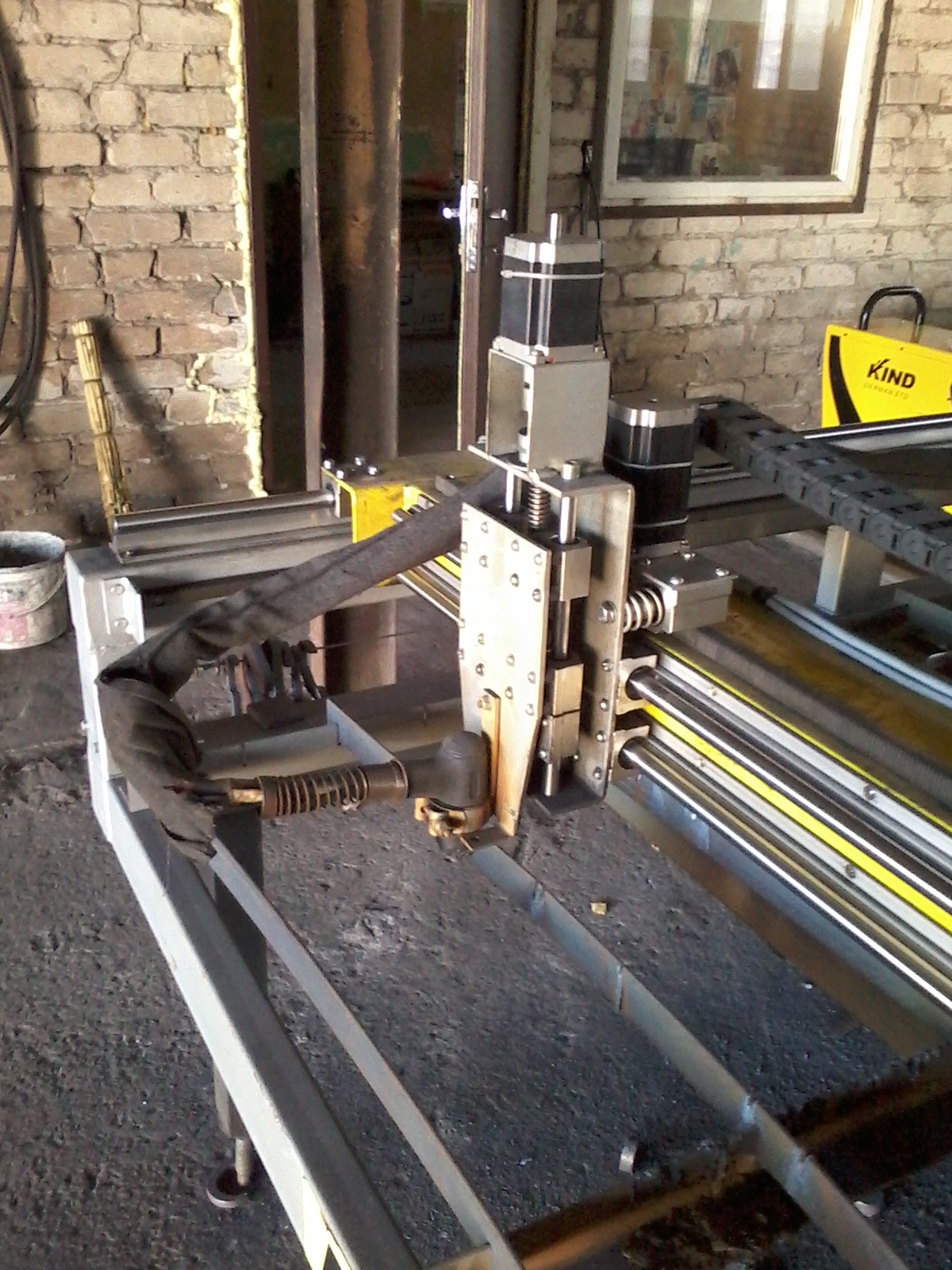

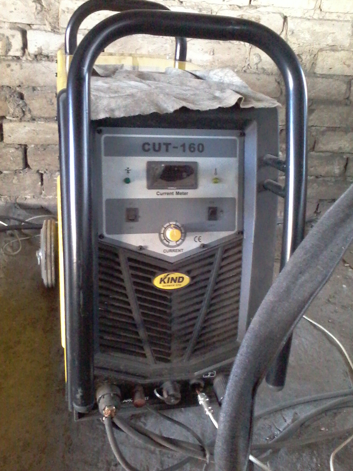

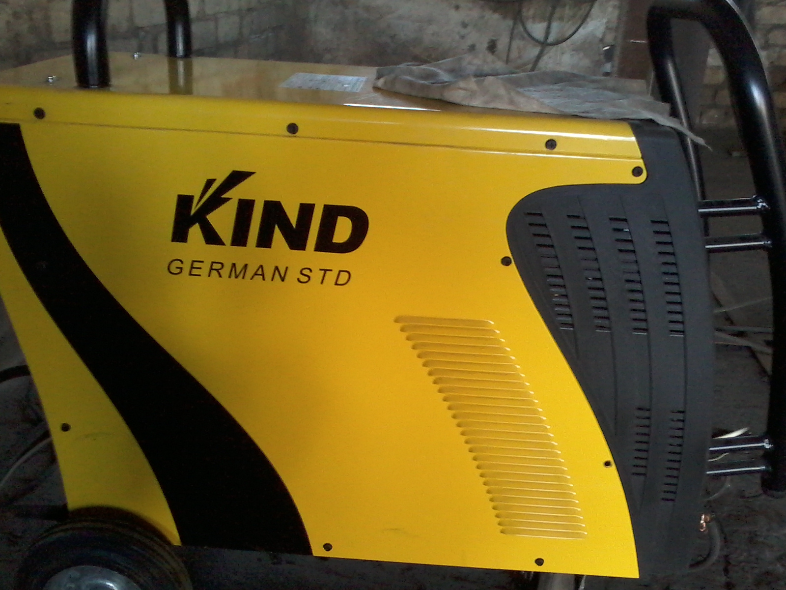

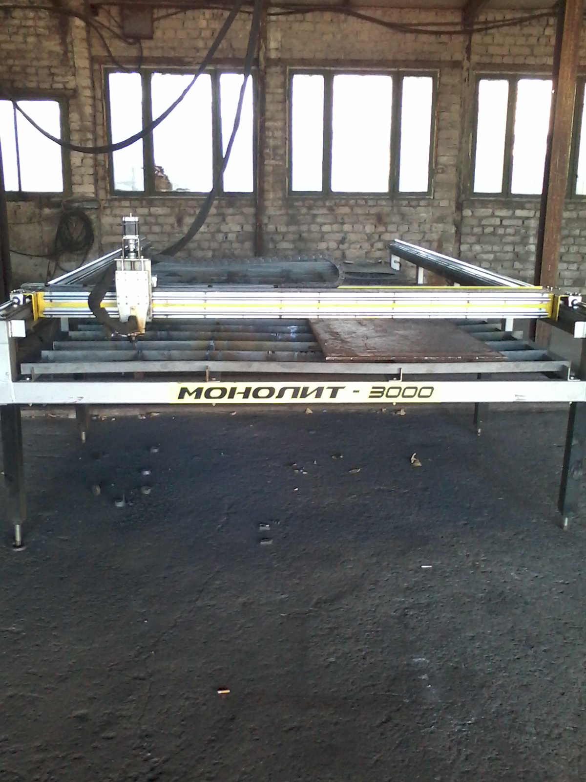

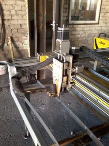

20131106_091938.jpg (3470 просмотров) <a class='original' href='./download/file.php?id=20592&mode=view' target=_blank>Загрузить оригинал (642.96 КБ)</a>
20131106_091950.jpg (3470 просмотров) <a class='original' href='./download/file.php?id=20593&mode=view' target=_blank>Загрузить оригинал (779.65 КБ)</a>
20131106_092004.jpg (3470 просмотров) <a class='original' href='./download/file.php?id=20594&mode=view' target=_blank>Загрузить оригинал (720.24 КБ)</a>
20131106_092014.jpg (3470 просмотров) <a class='original' href='./download/file.php?id=20595&mode=view' target=_blank>Загрузить оригинал (536.45 КБ)</a>
Вот фото станка и фото источника!

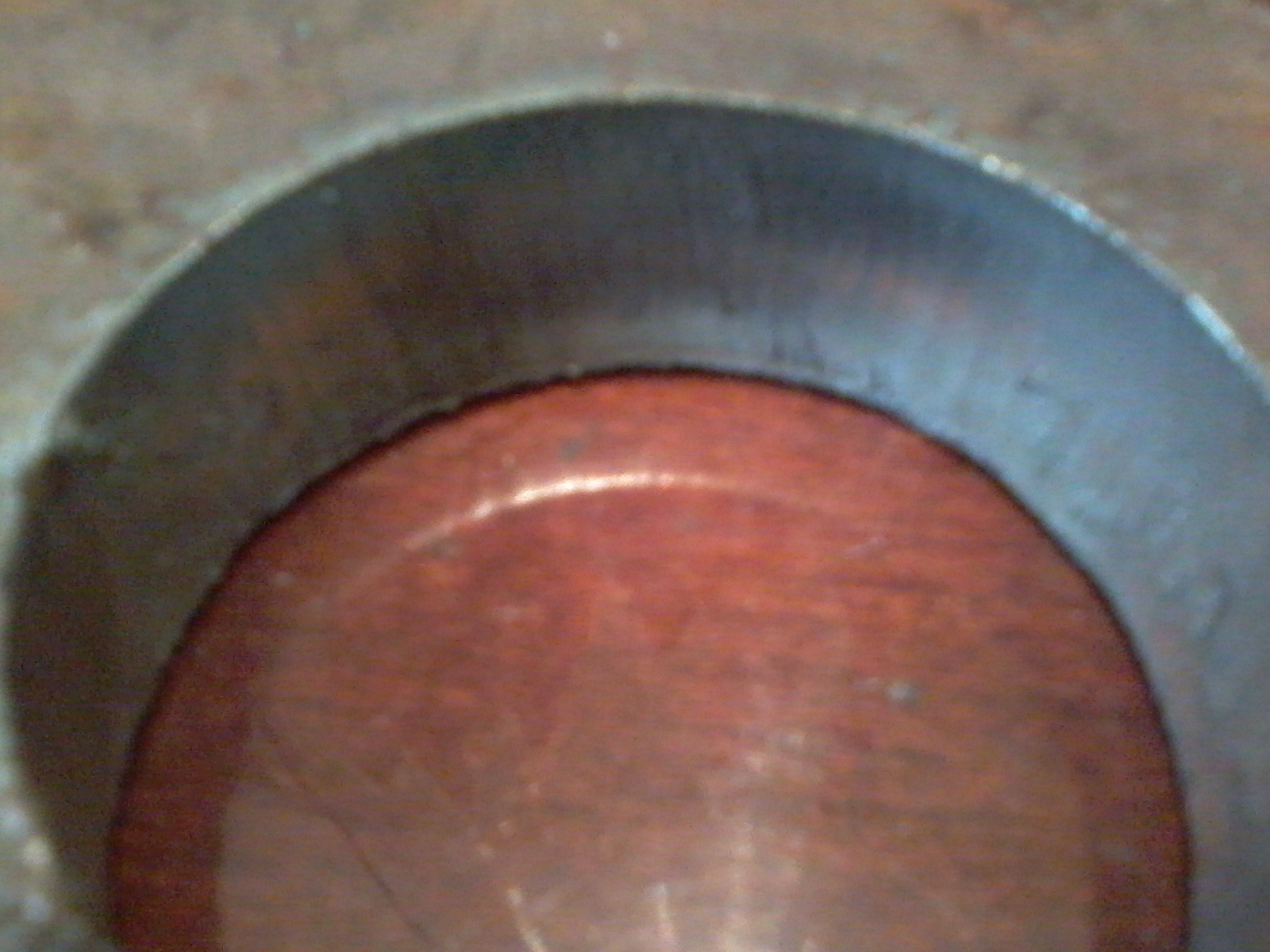

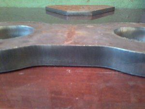

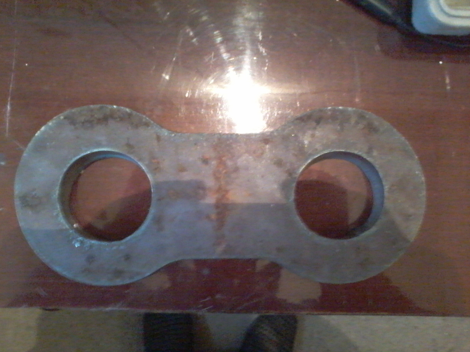

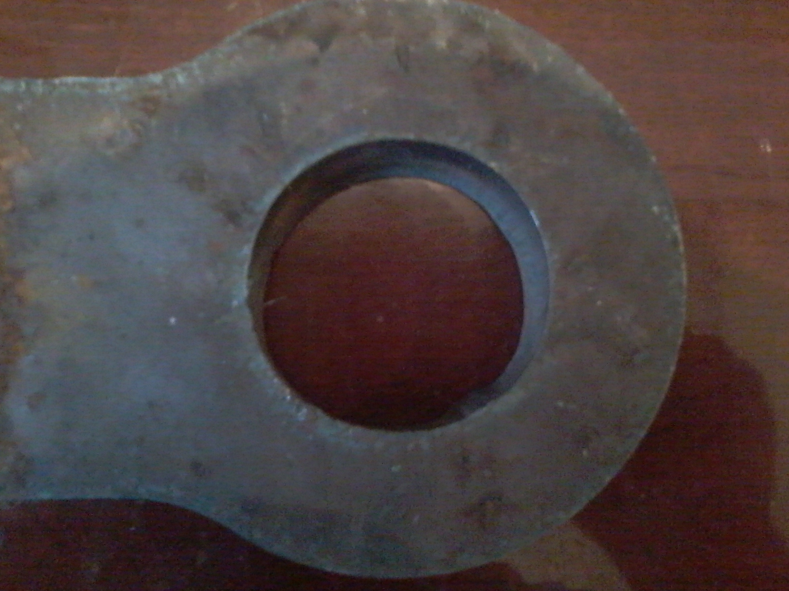

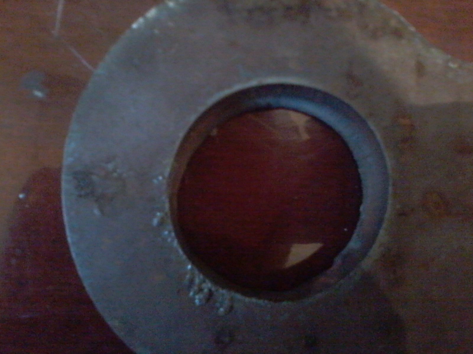

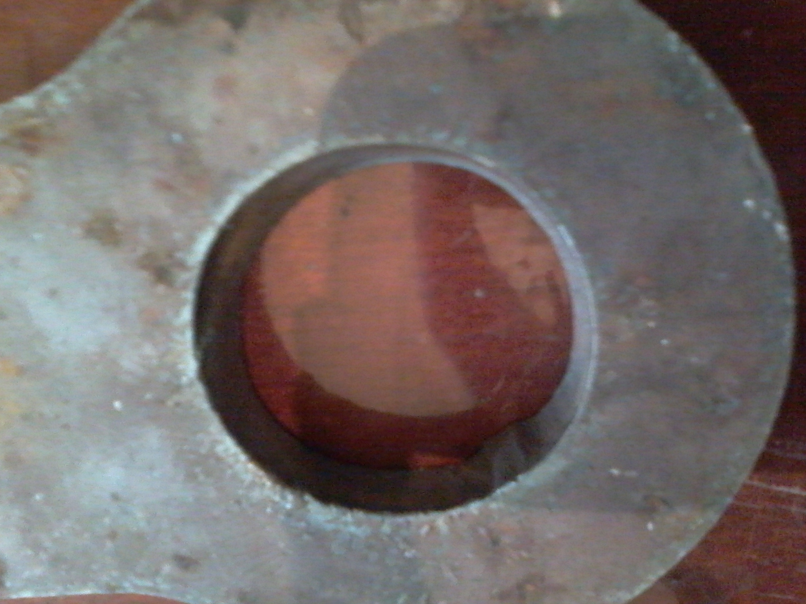

20131106_150427.jpg (3469 просмотров) <a class='original' href='./download/file.php?id=20597&mode=view' target=_blank>Загрузить оригинал (520.7 КБ)</a>
20131106_150433.jpg (3469 просмотров) <a class='original' href='./download/file.php?id=20598&mode=view' target=_blank>Загрузить оригинал (538.7 КБ)</a>
20131106_150440.jpg (3469 просмотров) <a class='original' href='./download/file.php?id=20599&mode=view' target=_blank>Загрузить оригинал (545.35 КБ)</a>
20131106_152332.jpg (3469 просмотров) <a class='original' href='./download/file.php?id=20600&mode=view' target=_blank>Загрузить оригинал (505.65 КБ)</a>
20131106_152349.jpg (3469 просмотров) <a class='original' href='./download/file.php?id=20601&mode=view' target=_blank>Загрузить оригинал (515.27 КБ)</a>
20131106_152401.jpg (3469 просмотров) <a class='original' href='./download/file.php?id=20602&mode=view' target=_blank>Загрузить оригинал (532.85 КБ)</a>
фото скоса.

Так у вас скос в отверстии??? Если да, то эта беда у многих станков!

serzhmss писал(а):за день 1 сопло и 1 электрод.
По времени сколько резали? Проколов сколько делали? Ампераж при этом какой был?
Идем все к лучшему!

artem44ik писал(а):Так у вас скос в отверстии??? Если да, то эта беда у многих станков!
И В ОТВЕРСТВИИ И НА НАРУЖЕ ДЕТАЛИ! БЕДА! Сиводня попробую сделать фото полутше из наружи детали. Да В отверствии тоже скос.

artem44ik писал(а):Я режу металл 20 мм, в одной детали получается 20 проколов, размеры разные, получается что в совокупности хватает примерно на 3 закладных, а это значит 60 проколов и около 10 метров реза! Как понять 12+8? вы в 2 слоя режете его?
а вы пробовали сделать так: 1) Проколоть;2)поменять сопло и резать? Я Сечас такое практикую такое. Знаете хоть и уходит время но это того стоит. Я Уже второй день режу на одном сопле.
serzhmss
Сообщения: 27
Зарегистрирован: 05 ноя 2013, 09:26
Re: Вопросы по пламенному раскрою металла...
Сообщение serzhmss »
А сопло 1,8. мы его применяем если режим метал толще 15 мм.
