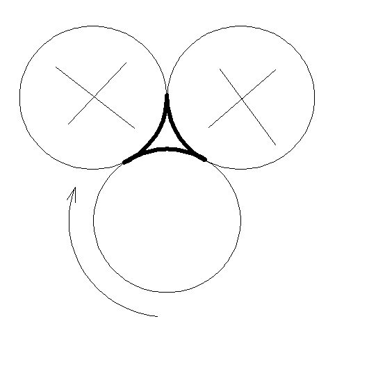

Приветствую всех!
Ребят - кто ткнет носом в правила для создания кода раскроя листа металла на плазме. Вчера общался с людьми, которые остались крайними от очередных продаванов. Ребята купили сырой станок плазменного раскроя, где стоял МАСН3, плата опторазвязки от компа на драйвера, сами драйвера и шаговые моторы. Портал был сделан добротно (по количеству вложенного металла) но совсем не продуманно. После того как оператор упорол плазменный резак в металл - задумались о ТНС контроле высоты. Вообщем сам ТНС я собрал, настроил, автоматику туда добавил. Вчера доработал пару мелочей и готов был уже пожать руку и пожелать работы... и тут началось самое интересное. Принесли значит они свою, уже написанную прогу в G-кодах где на лист 1,25м/3м расположили 14 (или 15, уже не важно) кругов диаметром 400мм и типо - давай ка проверим на кривом листе.... Принесли лист, положили, и давай резать. Как оказалось - круги для экономии времени между холостыми переездами они прицепили впритык друг к другу, и плазморез переходя от одного круга к другому (мало того что не тушет дугу, читай - не выключает шпиндель) проходит по краю соседних кругов (прям попадает в свой же рез). И ес-но начинаются всякие фокусы с выпаданием недорезанных кусков, которые ни за что не держаться, хаотичное тушение дуги, когда эти выпадения и происходят, ну еще и плазмотрон по команде ТНС пытается нырнуть в свой же рез с предыдущего круга, поперек он резы проходит красиво, не ныряет, а вот когда он попадает в рез ВДОЛЬ траектории - тут никакой алгоритм не поможет. Заказчик сразу в позу.... мол не работает... караул... и на объяснения - что так НЕЛЬЗЯ, никак не реагирует...
Есть ли какие документы, в которые его можно ткнуть носом, и пусть крой делает по этим нормам? Потому как русский и немного английского с переходом на испанские эмоции - не помогают!
Я думаю что ситуация в принципе часто встречаемая, когда заказчик хочет поставить низкоквалифицированного гасторбайтера, что бы тот жал кнопку и менял лист. Ну нельзя же поставить обезьяну нажимать три кнопки для атомного реактора... Кто как выходит на уровень взаимопонимания?

Тут без рисунка не обьяснить. Сейчас нарисую и обговорим!

Это контроллер не глючит. Представьте три круга, нарисованные касаясь друг друга как кольца у значка олимпиады (прицепил рисунок) когда выпадает тот треугольник, что обозначен жирным, дуга может перескочить на основной металл и рез идет дальше, а может и не перескочить, и тогда тухнет. Соответственно ТНС дает ошибку что дуга потухла и останавливает портал. Клиент это обьяснить не смог. Я пока сам додумался что происходит, мозг напух.
Klim_1 писал(а):плазмотрон по команде ТНС пытается нырнуть в свой же рез с предыдущего круга, поперек он резы проходит красиво, не ныряет, а вот когда он попадает в рез ВДОЛЬ траектории - тут никакой алгоритм не поможет
Dmaster писал(а):это желательно пояснить в общедоступных категориях станкостроения.... ато НИФИГА НЕ ЯСНО
Возмем те же колечки что на рисунке сверху. Видите - я показал направление движения плазмореза. Кресты стоят в тех кругах - что уже вырезаны. Как видно из рисунка - плазморез минимум два раза проходит по местам касания с двумя уже вырезанными кругами, т.е. попадает на продольный рез длиной саниметра по 4. А так как металла там уже нет - пытается нырнуть. Алгоритм мы конечно подправили, и касания не происходит, но ситуация стремная.
Я к чему это пишу - где взять рекомендации, что бы их ткнуть в лицо хозяину этого чуда и сказать - что нужно писать код с зазорами столько то ... и столько то ... мм между деталями, для каждой детали свой прокол а не переход от детали к детали с горящей плазмой. Они видите ли так время холостых перемещений уменьшают, что бы не ждать пока ось Z поднимится, потом переезд, опять поиск листа с касаниями.... Вообщем нужен документ....

Да, эти команды есть, всё работает как часы. У них код как я уже понял - криво написан. И там эти команды вставлены три раза, когда они подумали что можно не подымать горелку а сделать перемещение к соседнему кругу, который вот совсем рядом, зачем им видите ли тушить плазму.... И на мои доводы - что нужен зазор между деталями - говорят - зачем.... это же перерасход металла... время.... зарплата....
Nick писал(а):Но это самое простое, по хорошему на каждый старт нужна специальный цикл для поиска и прожига металла (в emc2 можно оформить отдельным файлом и вызывать при помощи o<myfile>, в Mach возможно также или при помощи "M98 - Запуск подпрограммы, находящейся отдельно от основной программы (где P - номер подпрограммы, в случае примера переход осуществится к программе O1015)")
А еще лучше сделать специальный вход и выход из траектории, чтобы края были ровнее.
Вход и выход они у каждого круга сделали бережно! Но прокол для каждого круга никто не делал, сделали только в трех местах, где самые длинные перемещения.

Ну посмотрим, это конечно не документ, но все же
ТЕХНИЧЕСКИЕ ТРЕБОВАНИЯ К ЧЕРТЕЖАМ ДЛЯ ПЛАЗМЕННОЙ РЕЗКИ
Форматы файлов: AutoCAD, SolidWorks, Kompas (.dxf)
Все символы и текст должны быть преобразованы в кривые
Расстояние между деталями больше или равно толщине металла, но не меньше 4 мм
Расстояние от края листа до деталей равно толщине металла, но не меньше 5 мм
http://plasma.dp.ua/razrabotka-chertezhej
