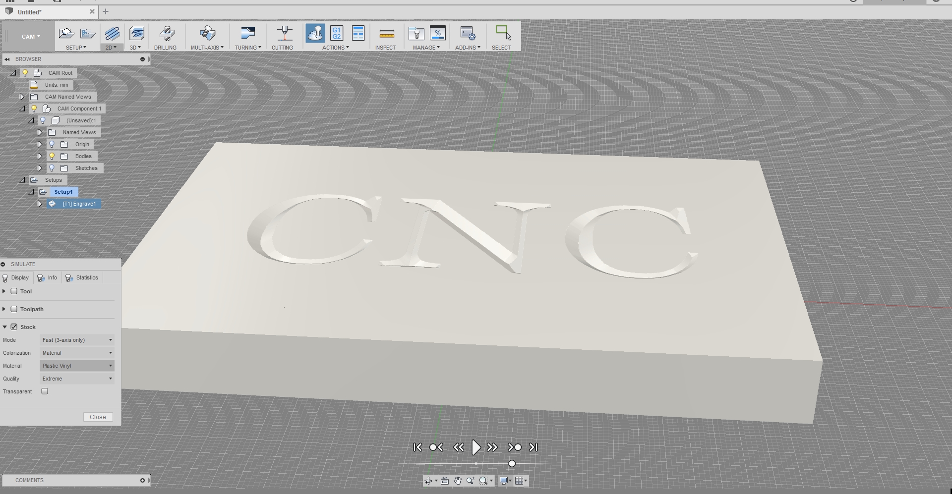

можно ли во f360 сделать гравировку конусной фрезой аля artcam - заполнение прифиля с динамической грубиной (гравирование по средней линии?) ?
шпиндель
Сообщения: 1696
Репутация: 901
Откуда: Бологое
Re: Fusion 360
Сообщение шпиндель »
Алексс писал(а):можно ли во f360 сделать гравировку конусной фрезой аля artcam - заполнение прифиля с динамической грубиной (гравирование по средней линии?) ?
да , можно...проверял на тексте, всё работает отлично :good:

Алексс писал(а):шпиндель, как ?

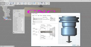

делаю болванку, на верхней грани делаю эскиз, в нём ввожу текст...перехожу в кам ..там выбираю ENGRAVE, выбираю контур текста... настраиваю фрезу и запускаю симуляцию... :eat:
353.jpg (3432 просмотра) <a class='original' href='./download/file.php?id=137860&sid=3017dfefb5712b74c17c9fe49b304476&mode=view' target=_blank>Загрузить оригинал (789.7 КБ)</a>
352.jpg (3432 просмотра) <a class='original' href='./download/file.php?id=137861&sid=3017dfefb5712b74c17c9fe49b304476&mode=view' target=_blank>Загрузить оригинал (907.05 КБ)</a>

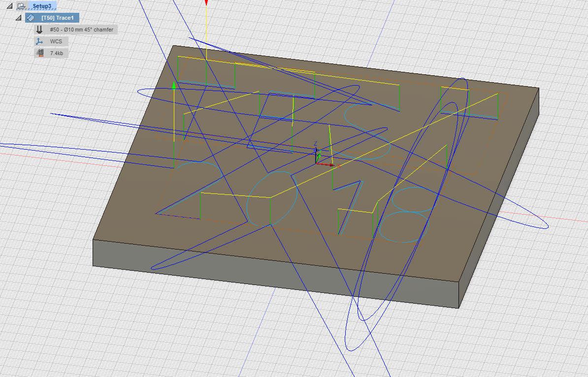

Рано я радовался. На прямых буквах все было хорошо. А вот что творится с дугами.
Точно такая же проблема и с 3D->Project.
2018-04-24_213956.png (3356 просмотров) <a class='original' href='./download/file.php?id=137887&sid=3017dfefb5712b74c17c9fe49b304476&mode=view' target=_blank>Загрузить оригинал (118.19 КБ)</a>
