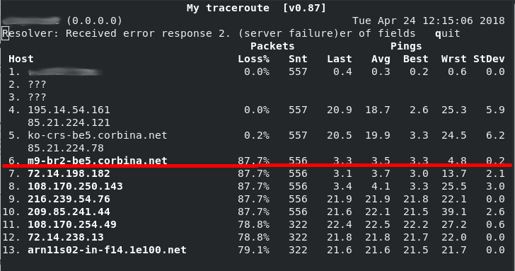

А вот через Билайн этот адрес почти не доступен, но вины Роскомнадзора тут нет - на лицо проблема в самом Билайне или на стыке между ним и Google:
Снимок экрана от 2018-04-24 12-14-55.png (3876 просмотров) <a class='original' href='./download/file.php?id=137862&mode=view' target=_blank>Загрузить оригинал (64.77 КБ)</a>

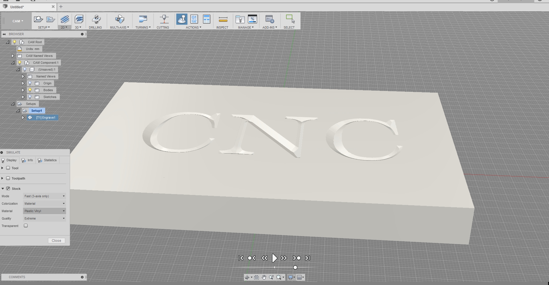

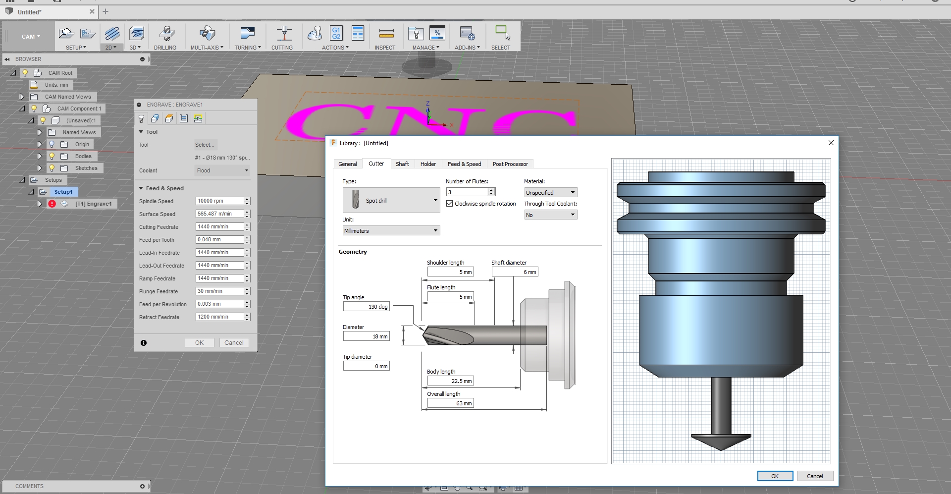

Сообщение шпиндель »
Алексс писал(а):шпиндель, как ?
делаю болванку, на верхней грани делаю эскиз, в нём ввожу текст...перехожу в кам ..там выбираю ENGRAVE, выбираю контур текста... настраиваю фрезу и запускаю симуляцию... :eat:
353.jpg (3878 просмотров) <a class='original' href='./download/file.php?id=137860&mode=view' target=_blank>Загрузить оригинал (789.7 КБ)</a>
352.jpg (3878 просмотров) <a class='original' href='./download/file.php?id=137861&mode=view' target=_blank>Загрузить оригинал (907.05 КБ)</a>
