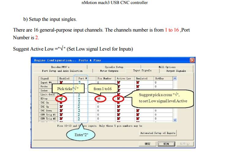

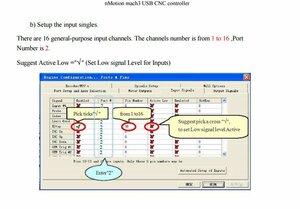

СОМ как правило GND. Но может быть и "+" это опять же от настроек контроллера зависит. У меня тоже ZK но к сборке ещё не приступал жду последних комплектующих на неделе. Про Е-стоп в описании есть картинка с настройками МАТЧ3 на вход Е-стоп. Там выбор нормально замкнутый или разомкнутый. С этим я тоже не разбирался пока.

Bioraptor писал(а): ↑ Так от каких настроек то, или конфигурацию имееш в виду,
Вот эти настройки.
Буфер обмена-1.jpg (1068 просмотров) <a class='original' href='./download/file.php?id=192156&mode=view' target=_blank>Загрузить оригинал (63.24 КБ)</a>
Bioraptor
Сообщения: 448
Репутация: 68
Настоящее имя: Дима
Сообщение Bioraptor »
Rus_Lan писал(а): ↑10 фев 2021, 11:46
Вот эти настройки.
Так это настройки мача, не контроллера, мне главное пульт подключить и плату не спалить, а мач я уже потом настраивать буду.

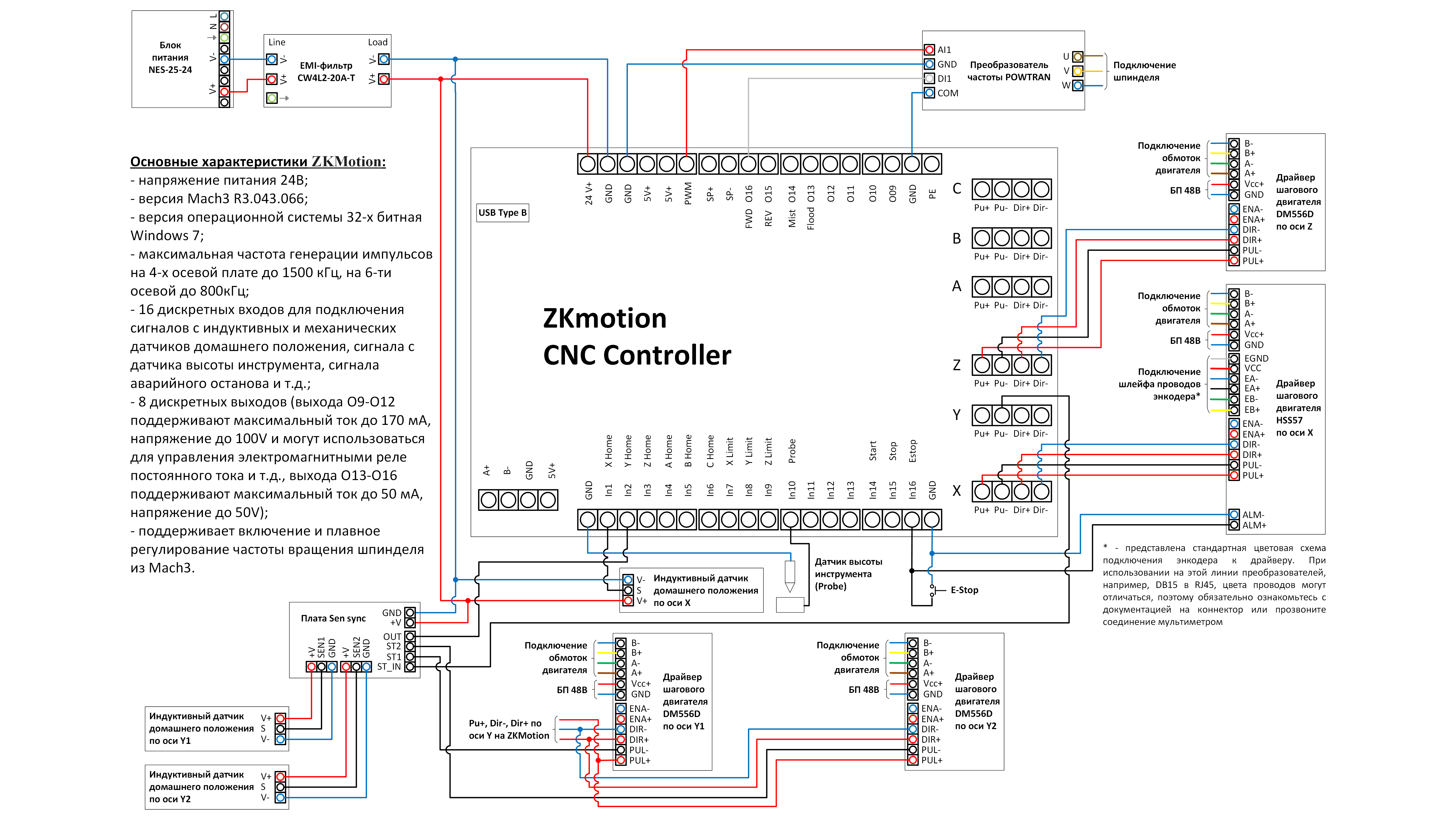

Все зависит от того как подключены входы на плате. Они могут быть подтянуты к "+", а могут быть подтянуты к "GND". От этого и будет зависеть к чему цеплять "СОМ". Если подтяжка явная, то можно промерить мультиметром на замере сопротивления (порядка 10кОм обычно может быть) - один щуп на вход, другой к "+", затем к "GND", где появится значение - там и подтяжка. Тогда можно будет цеплять к противоположному контакту. В теории если подключить не туда, то ничего спалится не должно - просто подтяжка окажется нулевой (и здесь главное чтобы плюс не встретился с минусом с какого-нибудь другого входа).
зы. Концевики есть? Они как подключены? Эти лучше подключать также.
Bioraptor
Сообщения: 448
Репутация: 68
Настоящее имя: Дима
nevkon писал(а): ↑10 фев 2021, 14:44 Все зависит от того как подключены входы на плате. Они могут быть подтянуты к "+", а могут быть подтянуты к "GND". От этого и будет зависеть к чему цеплять "СОМ". Если подтяжка явная, то можно промерить мультиметром на замере сопротивления (порядка 10кОм обычно может быть) - один щуп на вход, другой к "+", затем к "GND", где появится значение - там и подтяжка. Тогда можно будет цеплять к противоположному контакту. В теории если подключить не туда, то ничего спалится не должно - просто подтяжка окажется нулевой (и здесь главное чтобы плюс не встретился с минусом с какого-нибудь другого входа).
Щуп на вход чего?
Т.е. мне нужно подсоеденить пульт к +5в и gnd, а потом мерить сопротивление между ,com и gnd, и com и +5в, там где сопротивление 0 та связка и есть верная?
Концевики есть, и pnp и npn, плата расчитана только на npn, но я буду ставить pnp через конвертер, так как буду ставить краеискатель, а он pnp. Думаю что плата вся получает сигнал от внешних компонентов через gnd, по этому думаю, что com нужно подключать на gnd. Но это всё предположения.
Сообщения: 2098
Нет, не у пульта, а у контроллера к которому собираетесь подключать. Заранее пульт к контроллеру подключать не требуется.
Если штатные концевики npn, то если я правильно понимаю (думаю меня поправят если не прав) активный сигнал на входе низкий, то есть с подключением к "GND", а подтяжка внутри идет к "+". Соответственно тогда и "COM" = "GND".
Собственно можете представить ваш концевик как кнопку, один провод - рычажок на который нажимают (база) нас не интересует, один провод который подключается на вход контроллера (с пульта также будет, те которые желтый, желтый/черный, коричневый...) и один провод который подключается к "+" или "GND".
ps. И чего тут все гадаем? Нашел плату в тырнете, там и схемы подключения указаны. "СОМ" в "GND" указано явно.
ZKMotion_Упрощённая_схема.png (945 просмотров) <a class='original' href='./download/file.php?id=192185&mode=view' target=_blank>Загрузить оригинал (691.46 КБ)</a>
И вообще вроде для MPG там есть свой разъем. Вот теперь понял. Как подружить пульт с разъемом.

nevkon писал(а): ↑11 фев 2021, 08:19 Нет, не у пульта, а у контроллера к которому собираетесь подключать. Заранее пульт к контроллеру подключать не требуется.
Схема подключения то понятно, только там про мпг не слова, то что там свой разъём понятно, я выше выкладывал распиновку именно разъёма.
В общем я понял, сом на гнд.

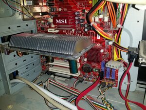

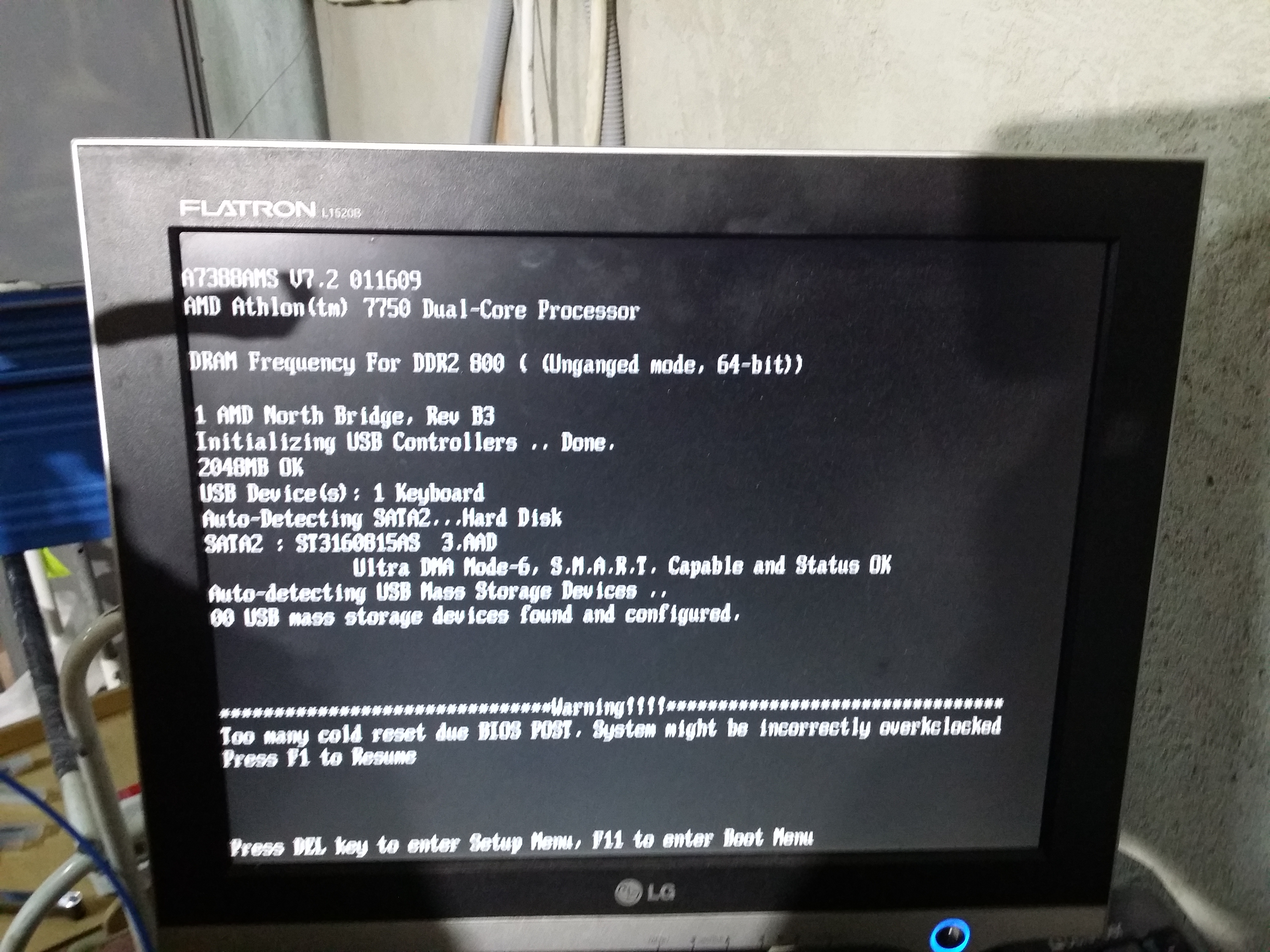

Всем привет.
Выставлялись по Z и появилась такая картина.
Несколько месяцев работал безотказно.
Биос практически не трогал.
Нажал клавишу F11 и больше ПК не запускается.
Батарейка биоса новая - 2.95в
Подскажите пожалуйста, куда копать?
А то у меня такое впервые на ЛЦНЦ. Или дело не в нём а в материнке?
При попытке включить, моргнет красный диод, запустится кулер на секунду и отрубается.
Может БП накрылся?
