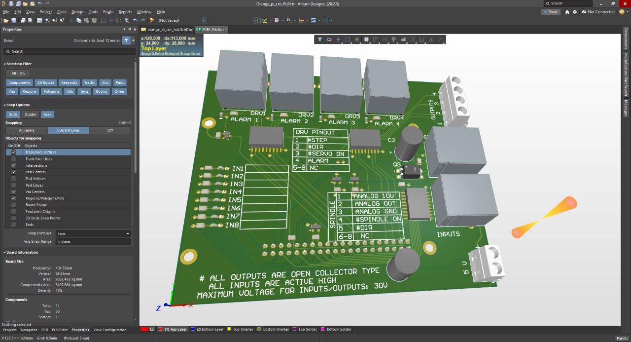

Хочу попробовать на реальном станке Orange Pi.
Для этого сделала Плату к которой буду подключать внешние устройства.
WhatsApp Image 2021-03-24 at 12.40.10.jpeg (1901 просмотр) <a class='original' href='./download/file.php?id=194408&mode=view' target=_blank>Загрузить оригинал (174.54 КБ)</a>
В качестве разъемов решил поставить RJ45 + под отвертку выходы. 4 привода + аналоговый шпиндель + 8 входов и 4 выхода ("силовых").
После тестов, хочу написать инструкцию, как нчего не понимающему заказать эту плату с распайкой у jlcPCB. И Передать в проект.
Re: LinuxCNC + Orange Pi
Добавлено: 09 апр 2021, 11:17
Тогда сразу замечание по распиновке - 1-4 у вас сигналы, но ни V ни GND нету.
Добавлено: 09 апр 2021, 12:27
K@RLSON
Мне в моем применении это не нужно было. Питание отдельно приводиться будт к приводу.
Но в V2 версии буду учитывать это пожелание.
V2 хочется сделать, что бы работала с энкодерами. Жду когда автор с энкодерами ПО сделает.
Тогда скорее всего по SPI расширить входы/выходы с помощью MCP23S17 или MCP23017.
И получить "идеальную" комбинацию.
4(5?) моторов, шпиндель (аналог), 4 энкодера и минимум 16вх/вых.
Я просто шаговые моторы никак не перевариваю :-(
