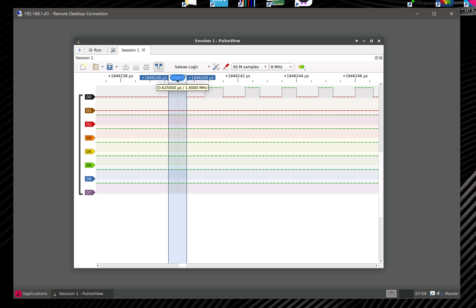

Как я раньше не додумался... подключил китайский лог. анализатор Saleae Logic 8 прямо к USB апельсина. С консоли (debian buster, ssh) установил sigrok/pulseview (sudo apt install sigrok). И вуаля - теперь сам апельсин анализирует свои же сигналы с GPIO. Апельсин подключен в домашний роутер. Управляю им (xrdp/xorgxrdp) по Wi-Fi с винды ноута (удал. раб. стол).
Раньше постоянно парился с подключением анализатора прямо к ПК/ноуту. Теперь появилась свобода от проводов :beer_blow:
