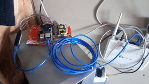

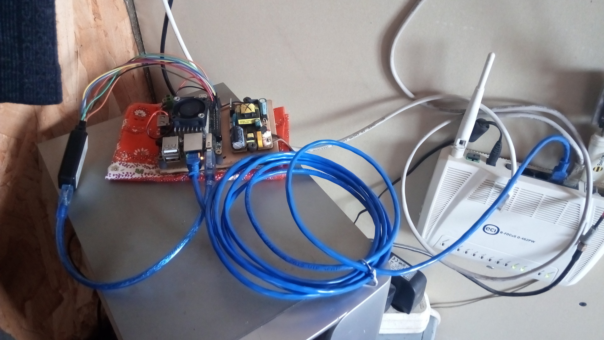

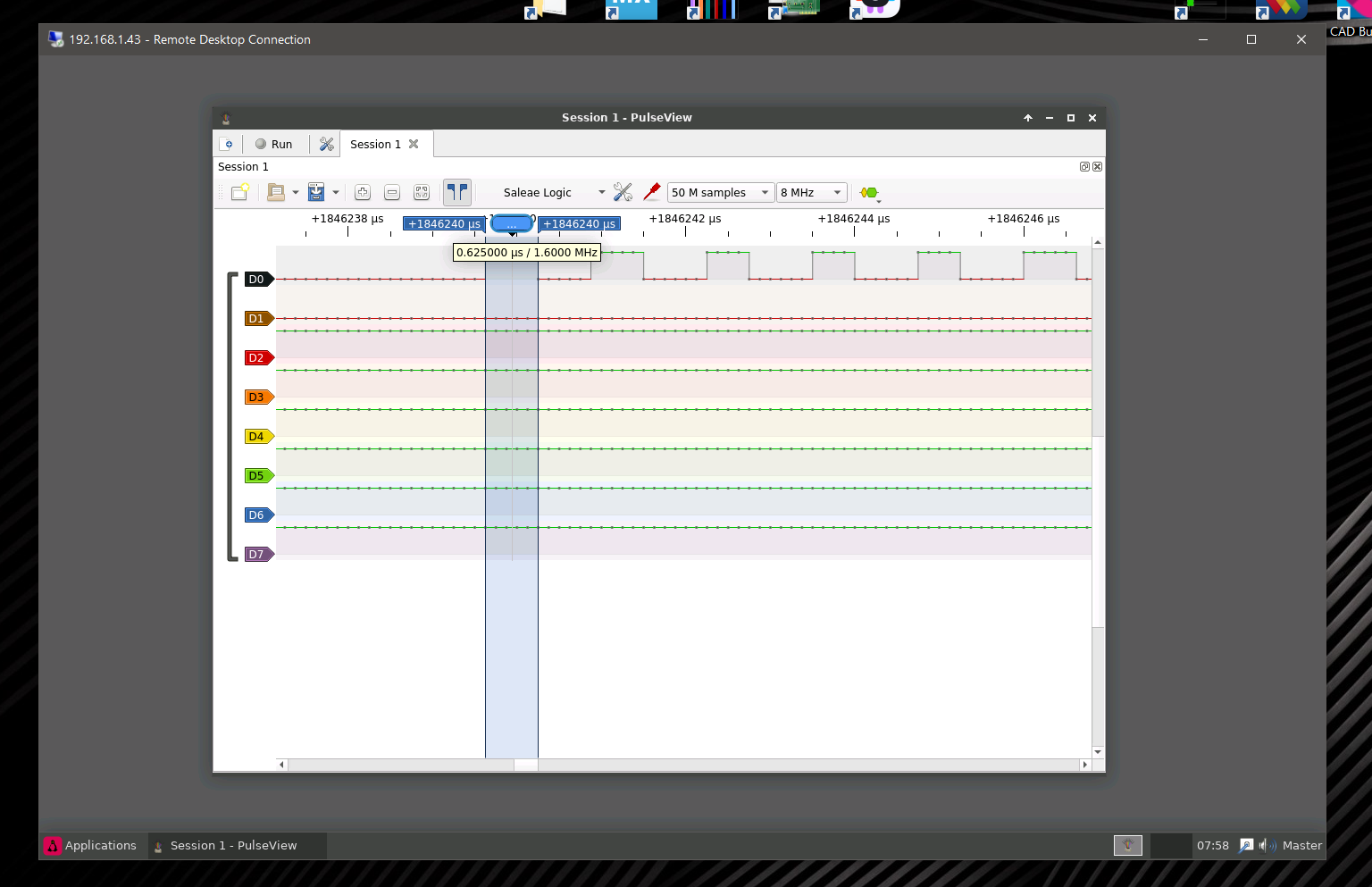

Как я раньше не додумался... подключил китайский лог. анализатор Saleae Logic 8 прямо к USB апельсина. С консоли (debian buster, ssh) установил sigrok/pulseview (sudo apt install sigrok). И вуаля - теперь сам апельсин анализирует свои же сигналы с GPIO. Апельсин подключен в домашний роутер. Управляю им (xrdp/xorgxrdp) по Wi-Fi с винды ноута (удал. раб. стол).
Раньше постоянно парился с подключением анализатора прямо к ПК/ноуту. Теперь появилась свобода от проводов :beer_blow:

Новая прошивка для сопроцессора готова. Новый единый драйвер - тоже. Установщик - в процессе. Исходники пока закрыты. Нужно немного времени на тесты с анализатором, внешним счётчиком шагов и на реальном станке. Когда всё будет готово, репки старых исходников будут переименованы в ****_old.

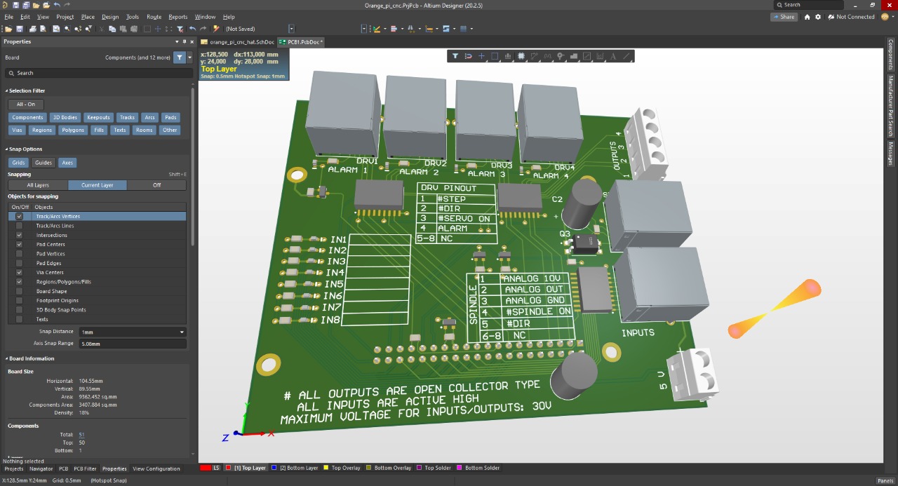

Хочу попробовать на реальном станке Orange Pi.
Для этого сделала Плату к которой буду подключать внешние устройства.
WhatsApp Image 2021-03-24 at 12.40.10.jpeg (2038 просмотров) <a class='original' href='./download/file.php?id=194408&mode=view' target=_blank>Загрузить оригинал (174.54 КБ)</a>
В качестве разъемов решил поставить RJ45 + под отвертку выходы. 4 привода + аналоговый шпиндель + 8 входов и 4 выхода ("силовых").
После тестов, хочу написать инструкцию, как нчего не понимающему заказать эту плату с распайкой у jlcPCB. И Передать в проект.

Тогда сразу замечание по распиновке - 1-4 у вас сигналы, но ни V ни GND нету.

Мне в моем применении это не нужно было. Питание отдельно приводиться будт к приводу.
Но в V2 версии буду учитывать это пожелание.
V2 хочется сделать, что бы работала с энкодерами. Жду когда автор с энкодерами ПО сделает.
Тогда скорее всего по SPI расширить входы/выходы с помощью MCP23S17 или MCP23017.
И получить "идеальную" комбинацию.
4(5?) моторов, шпиндель (аналог), 4 энкодера и минимум 16вх/вых.
Я просто шаговые моторы никак не перевариваю :-(
Только сервы хочу :-)
