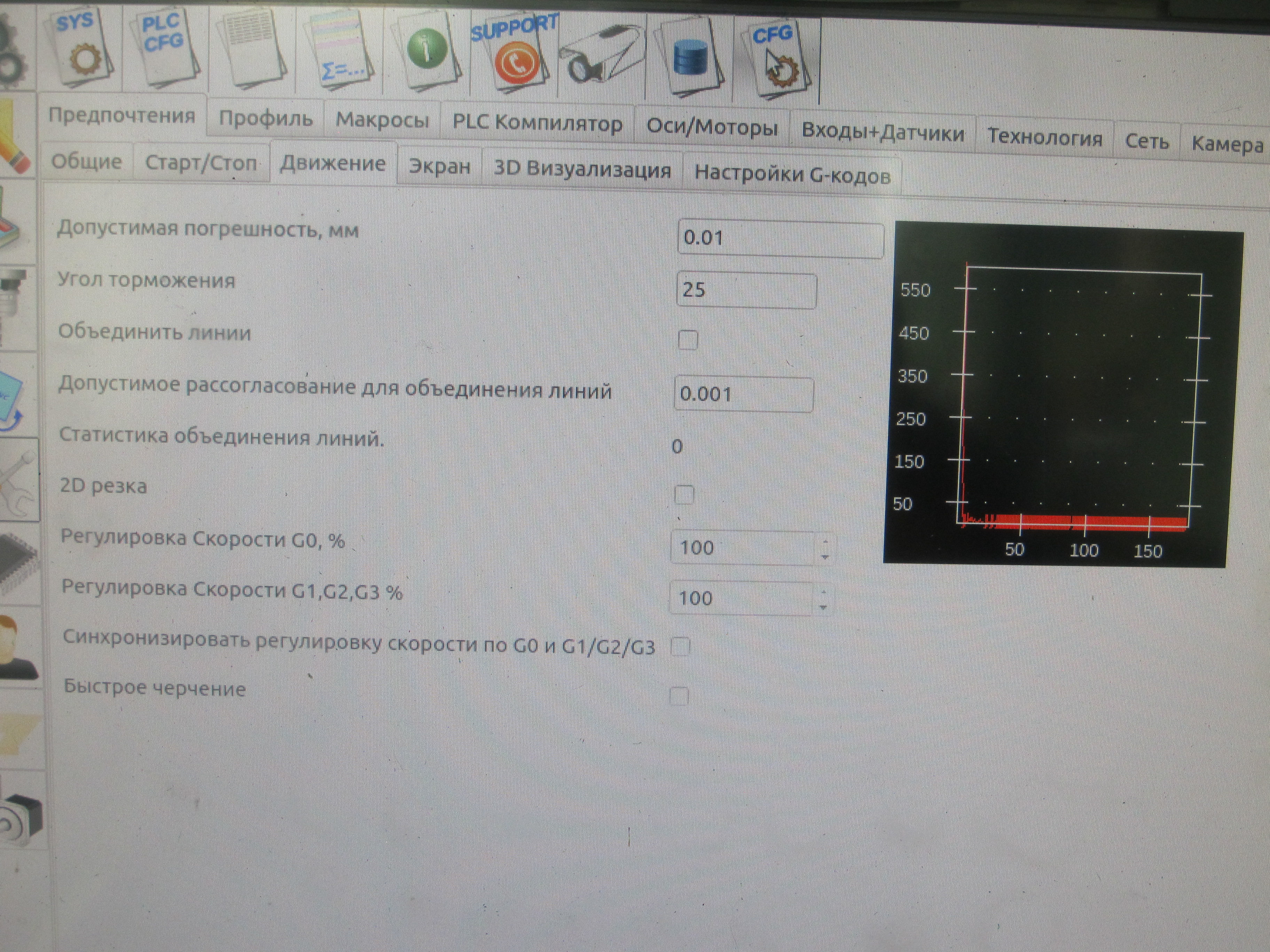

Посмотри в этом меню, если допустимая погрешность меньше сотки, то уже будет подтормаживать на некоторых участках

nik1, спасибо! Посмотрю сегодня. По-моему, у меня угол торможения 60 градусов, а допустимая погрешность 0,02 мм.
Re: Проект станка из алюминия 1000*800
Угол можно уменьшить
Угол там криво работает ставь 15.

nik1 писал(а):Угол можно уменьшить
frezeryga писал(а):Угол там криво работает ставь 15.
я так понимаю, что если угол участка траектории меньше или равен данному значению, то программа не тормозить при его прохождении?
Там со значением угла чтото не то потому на цифру особо не смотри. У меня 15.

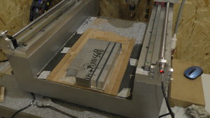

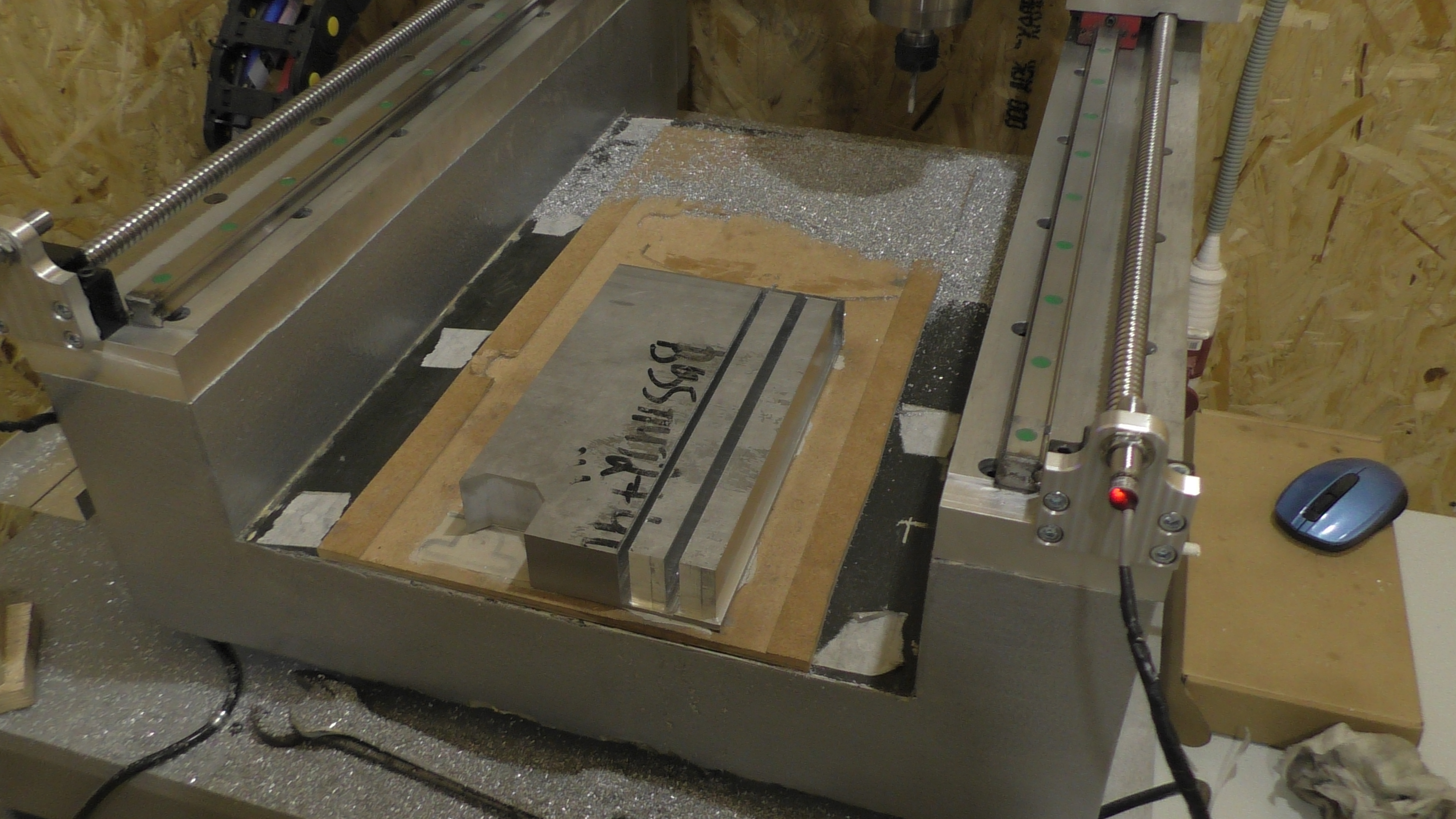

Ну и под конец раскроил кусок плиты В95ПЧТ2 на два ребра для переходной плиты Y. Длинная фреза у меня была только однозаходная 6 мм, звонкая, зараза, на вылете в 40 мм.
Но все получилось:
S1010001.JPG (4526 просмотров) <a class='original' href='./download/file.php?id=128651&mode=view' target=_blank>Загрузить оригинал (3.7 МБ)</a>

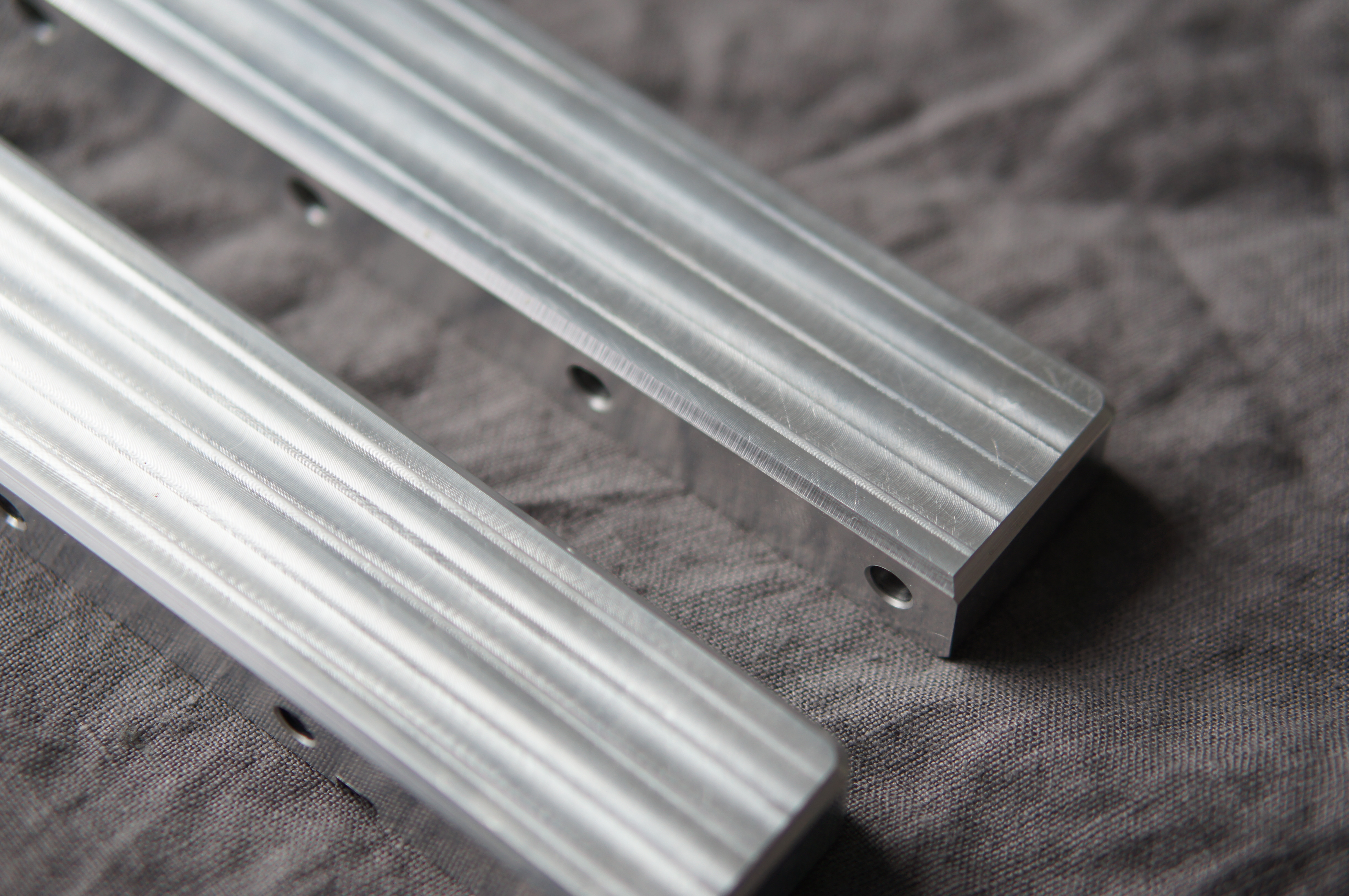

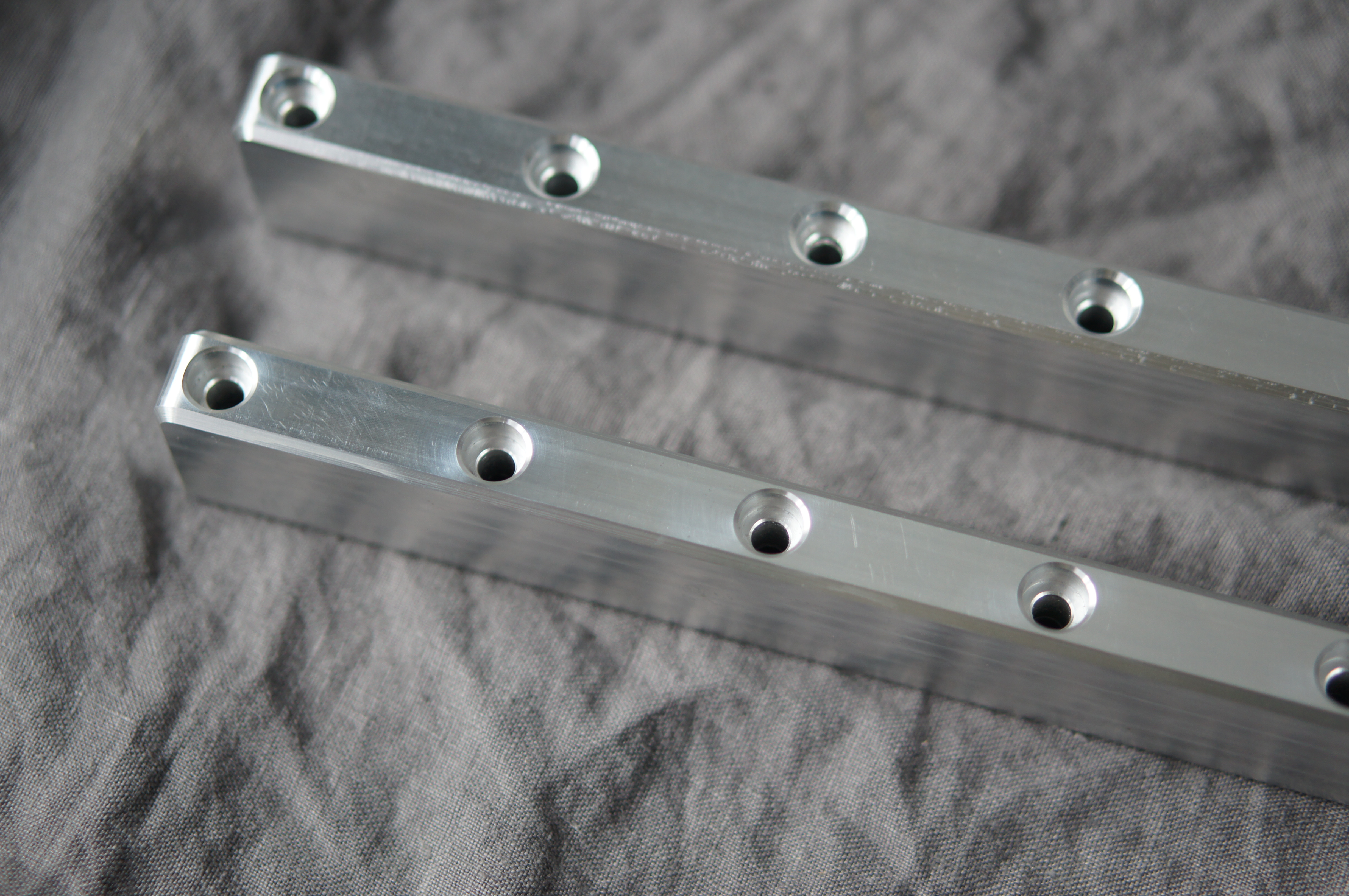

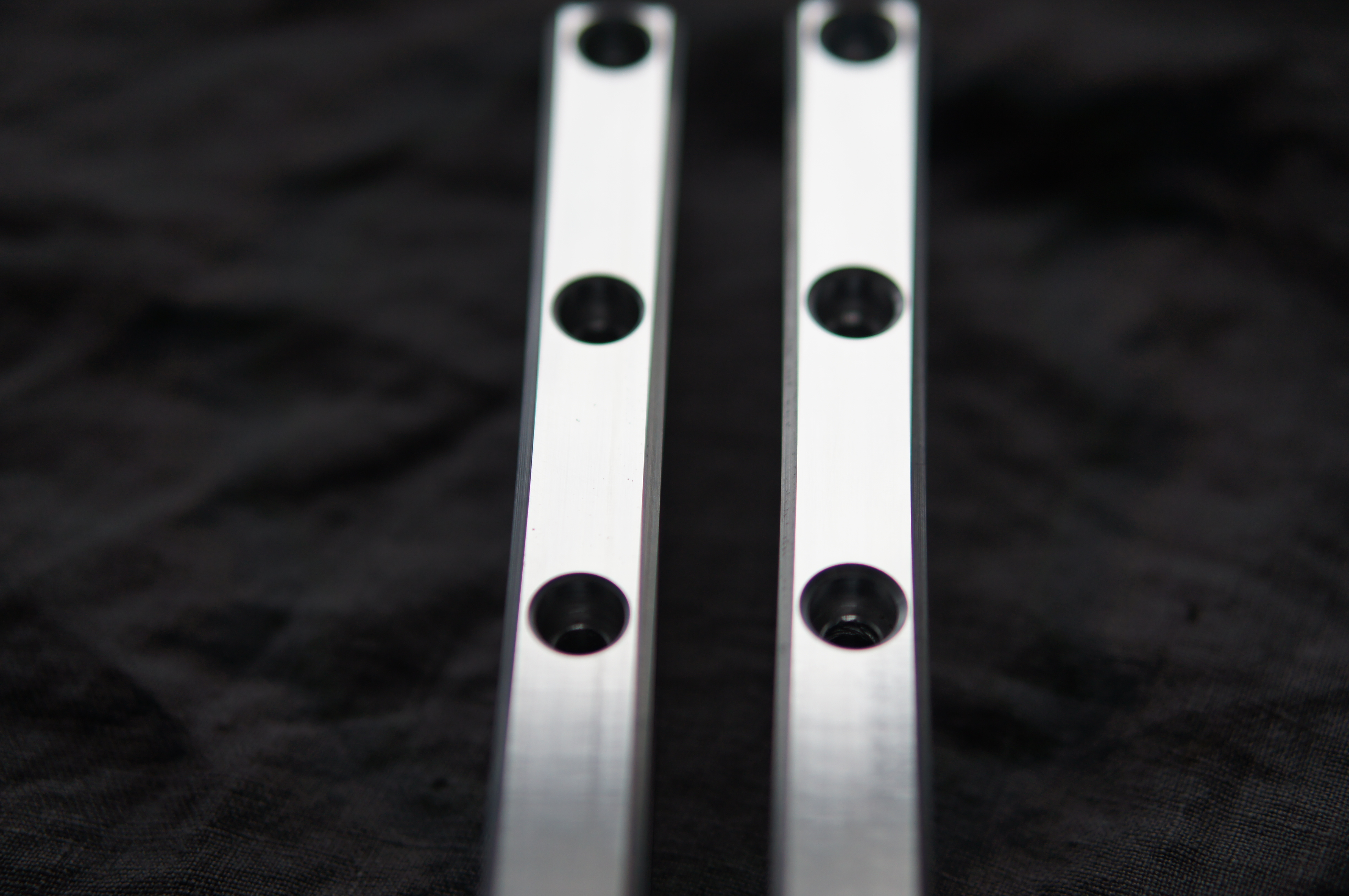

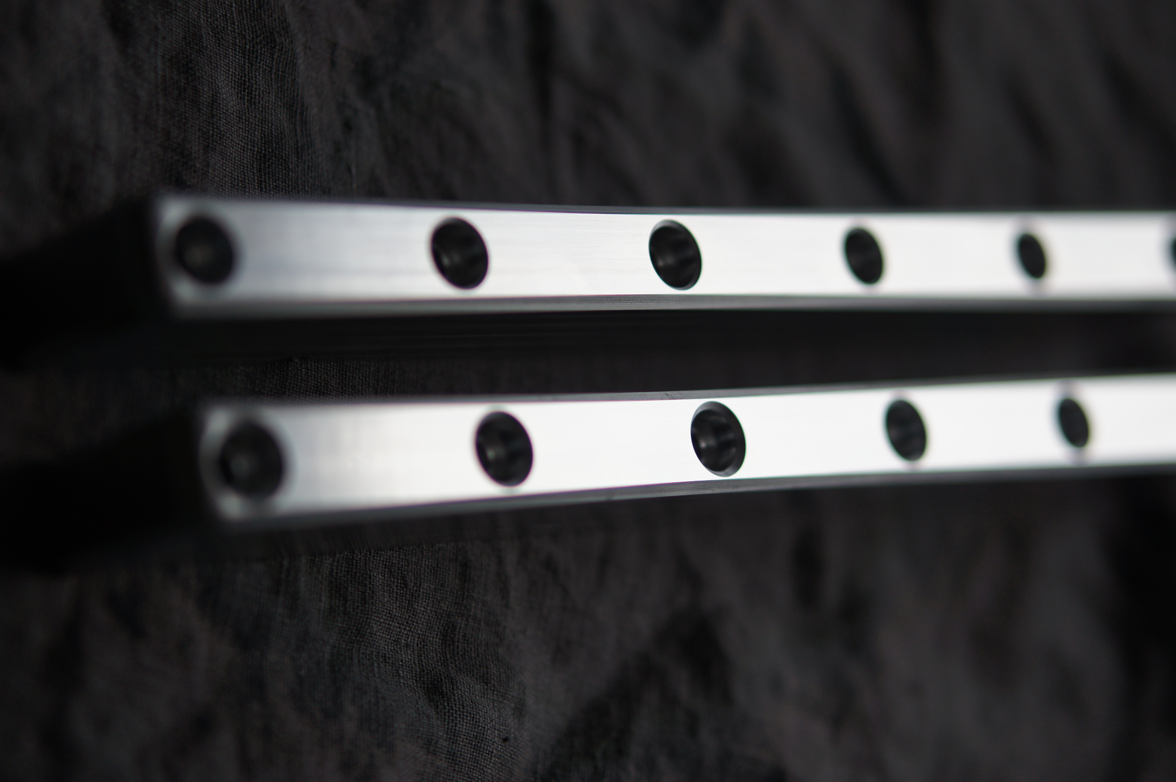

вчера сделал два ребра на переходную пластину оси Y.
Качество обработки дюрали несравнимо с вектроником на валах))
Если там я мог фрезками не толще 3.175 мм гравировать по 0,1 мм за проход с жуткими звуками, то теперь можно спокойно фрезой 8 мм снимать по 1 мм всем диаметром фрезы.
Можно и больше, наверное, пока не пробовал...
Так же радует возможность чистовой обработки боковой поверхностью фрезы на всю глубину режущей части, раньше не понимал, как это возможно)) А теперь только иголки из под фрезы летят...
Вот что получилось:
DSC07085.JPG (4236 просмотров) <a class='original' href='./download/file.php?id=129562&mode=view' target=_blank>Загрузить оригинал (4.69 МБ)</a>
DSC07086.JPG (4236 просмотров) <a class='original' href='./download/file.php?id=129563&mode=view' target=_blank>Загрузить оригинал (3.19 МБ)</a>
DSC07087.JPG (4236 просмотров) <a class='original' href='./download/file.php?id=129564&mode=view' target=_blank>Загрузить оригинал (3.03 МБ)</a>
DSC07088.JPG (4236 просмотров) <a class='original' href='./download/file.php?id=129565&mode=view' target=_blank>Загрузить оригинал (4.66 МБ)</a>
DSC07089.JPG (4236 просмотров) <a class='original' href='./download/file.php?id=129566&mode=view' target=_blank>Загрузить оригинал (4.66 МБ)</a>
На фаску не смотрите, только под конец второй детали разобрался с ней в солиде.
Ну и нужно все же нормальную фасочную фрезку из твердосплава, ну или пробовать самому точить обломки. Кстати, никто не экспериментировал в этом направлении?
Думаю, нормальные опоры AKD C5 дадут еще немного точности и чистоты поверхности.

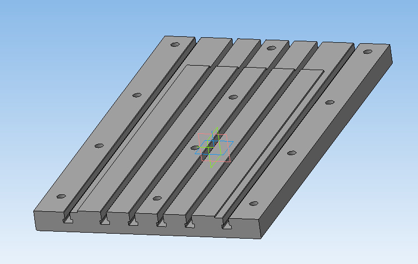

Так же отдал на обработку заготовку для рабочего стола, обещали к выходным сделать.
После долгих раздумий все же решил делать стол с Т-пазами, хотя уже приноровился клеить деталюхи по опыту Фрезерюги.
Думаю, в случае необходимости буду делать переходной жертвенный столик для приклейки...
Стол будет вот таким:
2018-01-17_133148.jpg (4236 просмотров) <a class='original' href='./download/file.php?id=129567&mode=view' target=_blank>Загрузить оригинал (75.02 КБ)</a>
Пазы сделал 10 мм, размеры ГОСТовские.
