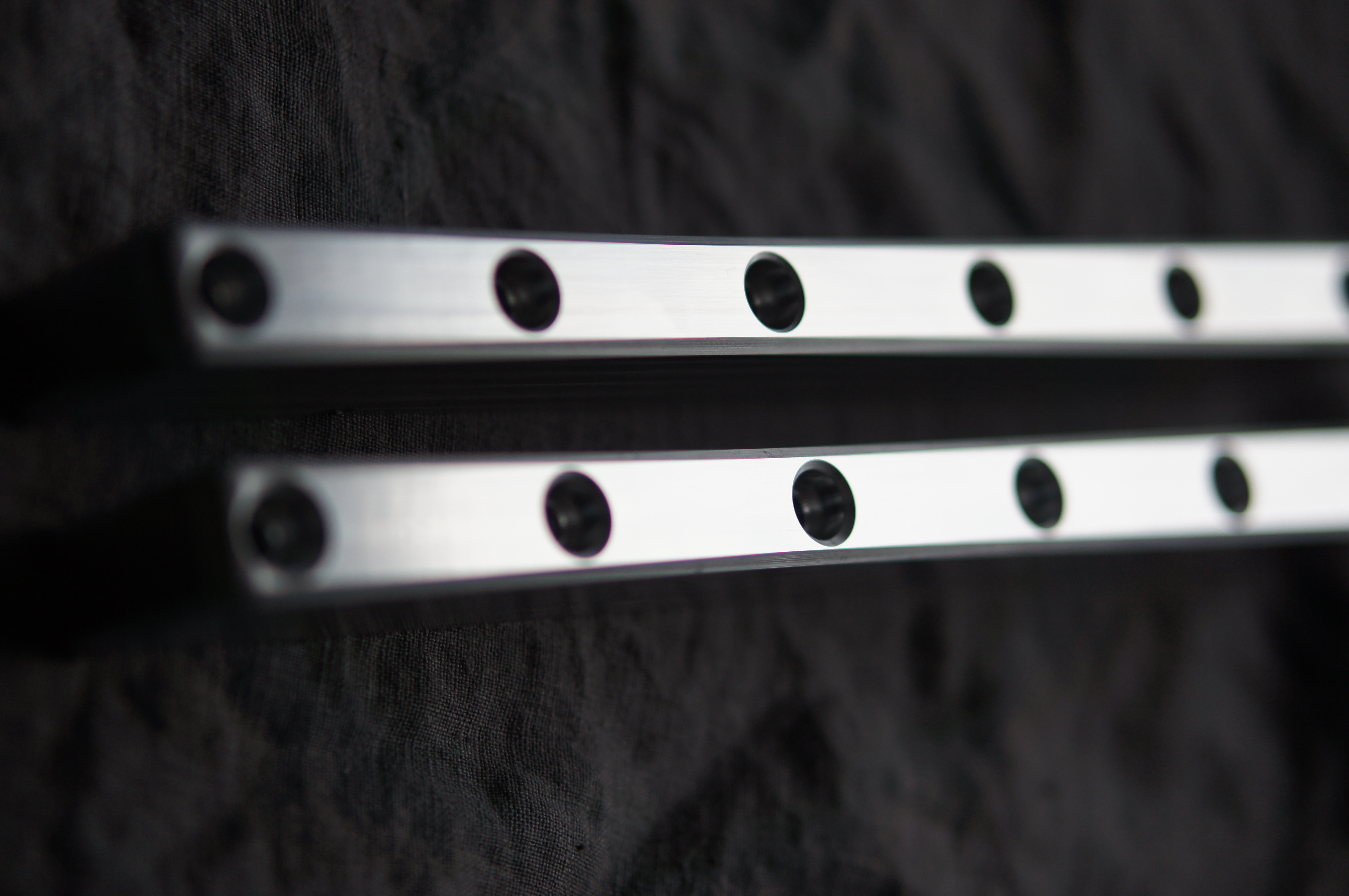

вчера сделал два ребра на переходную пластину оси Y.
Качество обработки дюрали несравнимо с вектроником на валах))
Если там я мог фрезками не толще 3.175 мм гравировать по 0,1 мм за проход с жуткими звуками, то теперь можно спокойно фрезой 8 мм снимать по 1 мм всем диаметром фрезы.
Можно и больше, наверное, пока не пробовал...
Так же радует возможность чистовой обработки боковой поверхностью фрезы на всю глубину режущей части, раньше не понимал, как это возможно)) А теперь только иголки из под фрезы летят...
Вот что получилось:

На фаску не смотрите, только под конец второй детали разобрался с ней в солиде.
Ну и нужно все же нормальную фасочную фрезку из твердосплава, ну или пробовать самому точить обломки. Кстати, никто не экспериментировал в этом направлении?
Думаю, нормальные опоры AKD C5 дадут еще немного точности и чистоты поверхности.
