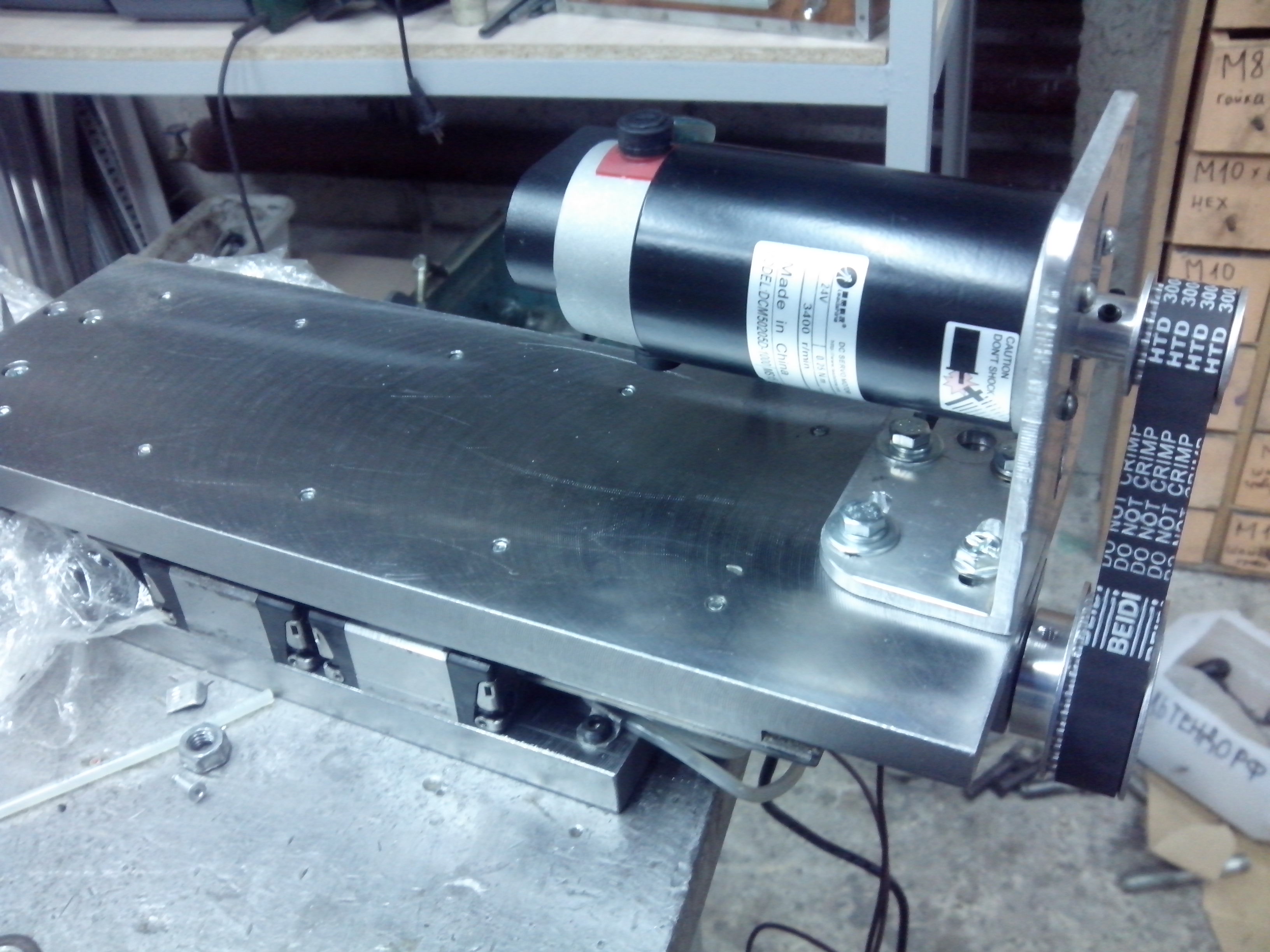

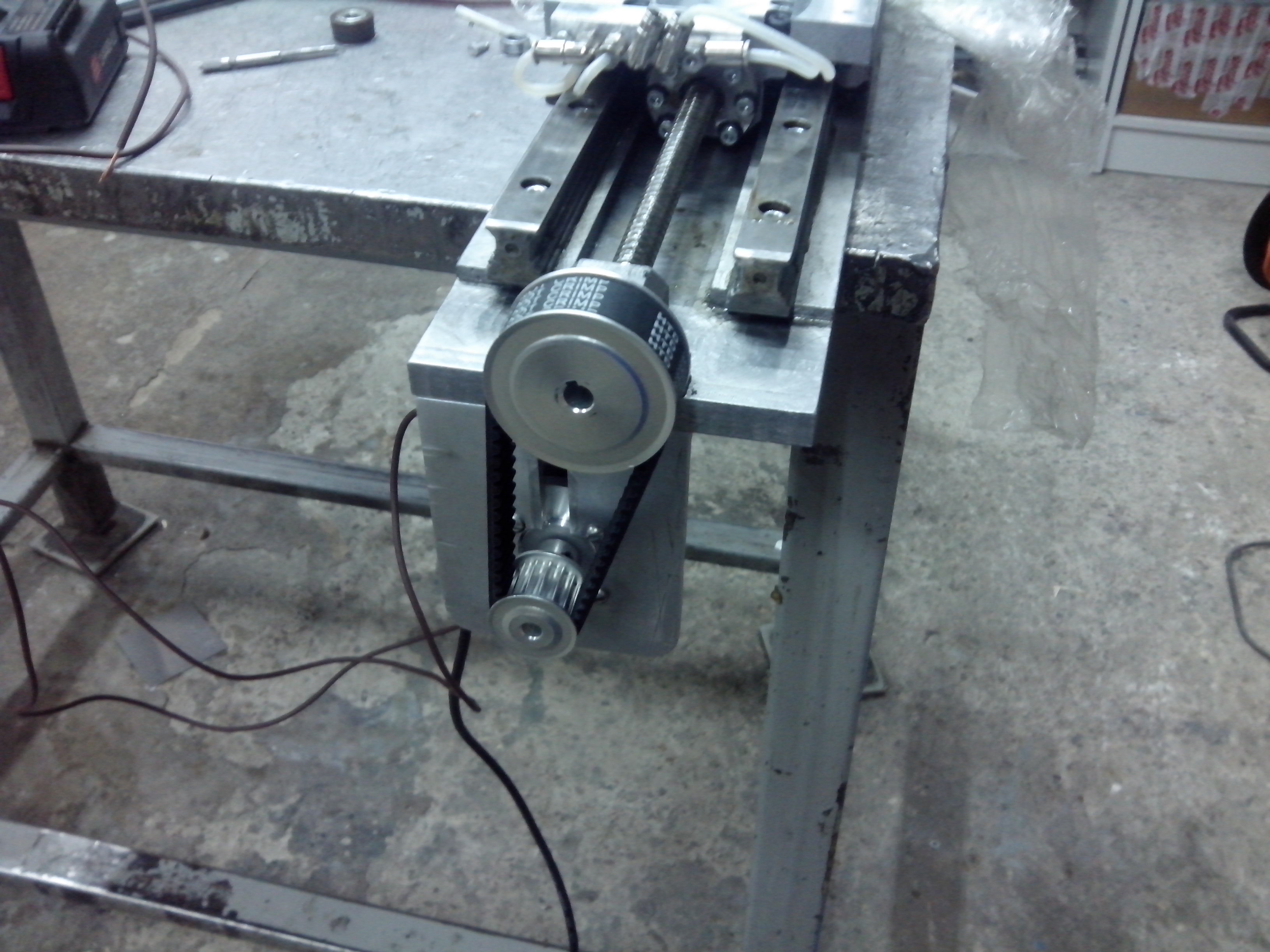

Оживил ось, бегает довольно шустро при 24в.
Тест.: http://youtu.be/JUCHwEjLfe8

Быстро! 24 это м/мин? Со шпинделем получилось определиться?

А что это за двигатель и какой у него драйвер?

Atom42 писал(а): 24 это м/мин?
Не, это 24в питания мотора :) Исправил недописку. А по скорости получается 3000об/мин через передачу 2/1 с винтом 4мм/об дают 6м/мин. Для оси Z этого более чем достаточно, тем более что остальные оси станка похвастать такими показателями пока не могут.
Atom42 писал(а): Со шпинделем получилось определиться?
Да, определился. Сейчас пока 270вт 12 об/мин. мотор с самодельным патроном под ER16. Ну а на новую ось заказан шпиндель 2.2кВт 24к об/мин от HNZ. Вроде как даже с 4мя подшипниками.
Дрюня писал(а):что это за двигатель
http://leadshine.com/productdetail.aspx ... l=DCM50205
Дрюня писал(а):какой у него драйвер?
http://www.geckodrive.com/geckodrive-br ... rives.html

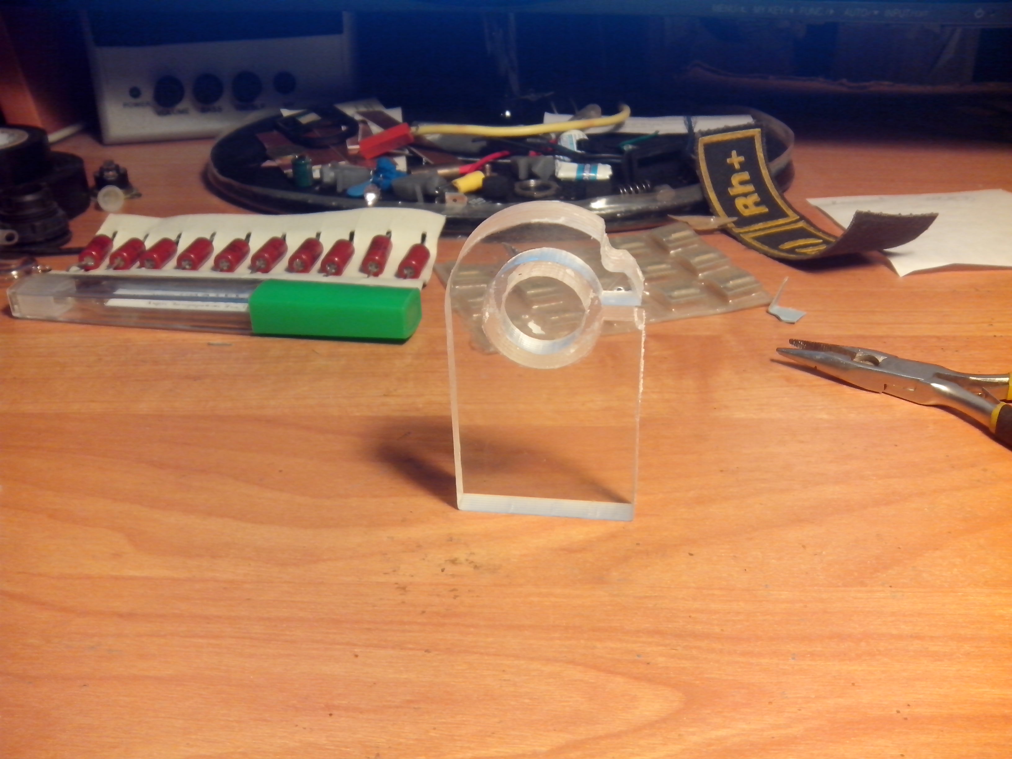

Первая "боевая" деталь.

Видео нам бы, а еще можно фото станка общим планом, а то только в начале темы кое что есть, наверняка есть изменения ;) На фото как бы радиусы не ровные или кажется?

Это стоечка с хомутом. Только последний проход деталь сорвало со стола, недорезало немного.
Резал кукурузой 3мм по два миллиметра за проход, подача 350 мм/мин. Не понравилось, попробую еще однозубой фрезкой.

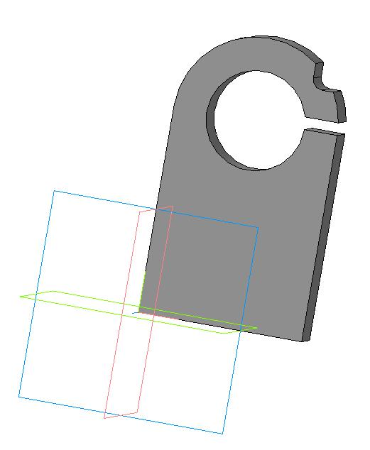

А должно было быть так:
