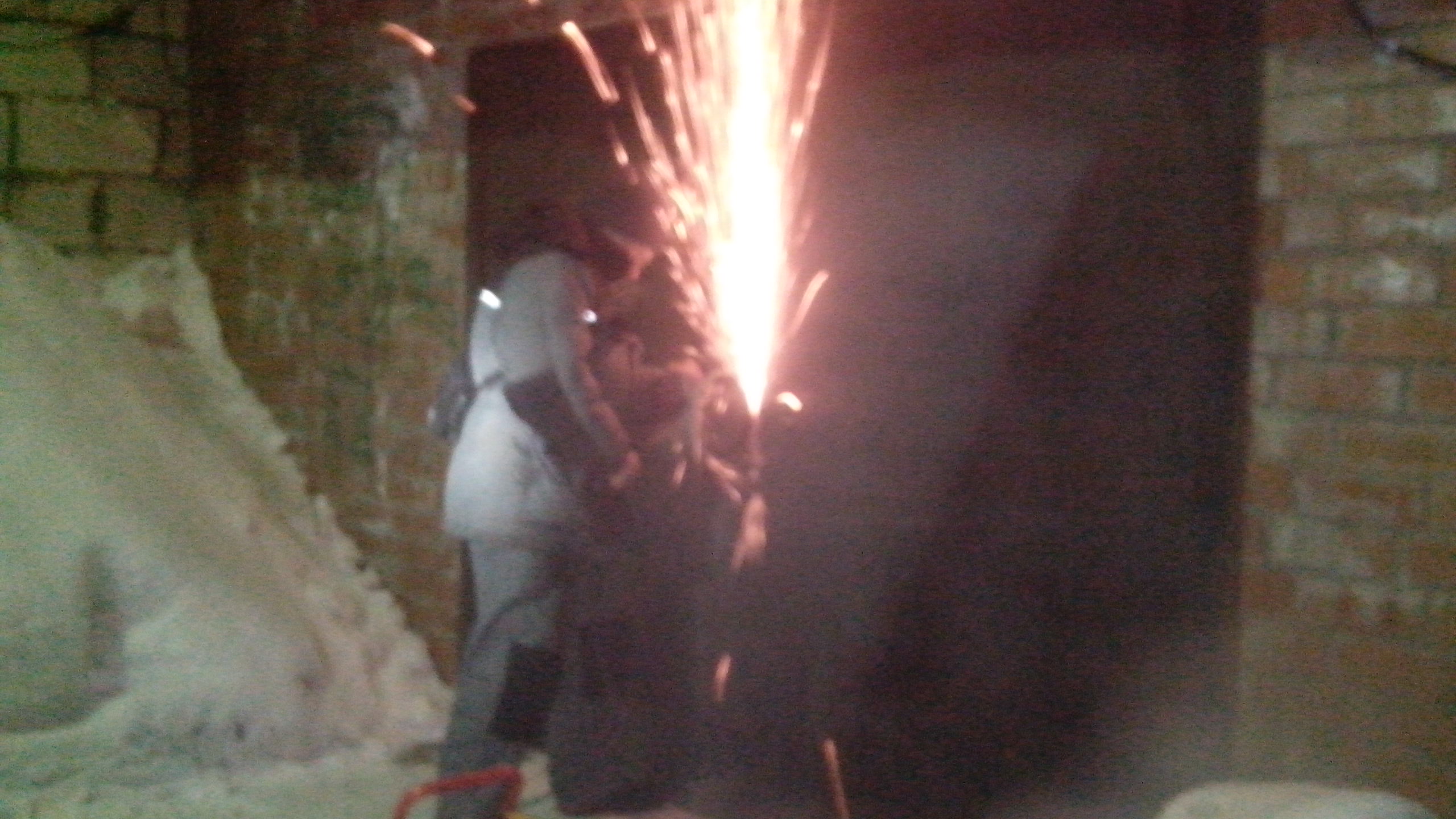

Все, побывал внутри.
Температура в боксе +15, в гараже +2.
Прикол. Вчера я почти открыл замок, долго дергал дверь на всякий случай.
Сегодня болгаркой пропилили дверь, а ригелей нет :wik:
Уже на весь диск погрузились (230 мм), нету там ригелей.
Короче, от болгарки лед окончательно расстаял и пружина затянула таки ригели вовнутрь.
Получается мой гараж был сутки закрыт на корочку льда :wtf: Подойди, погрей горелкой, дверь и откроется.
Поставил новый замочище с мощным длинным ключом. Понаблюдаем.

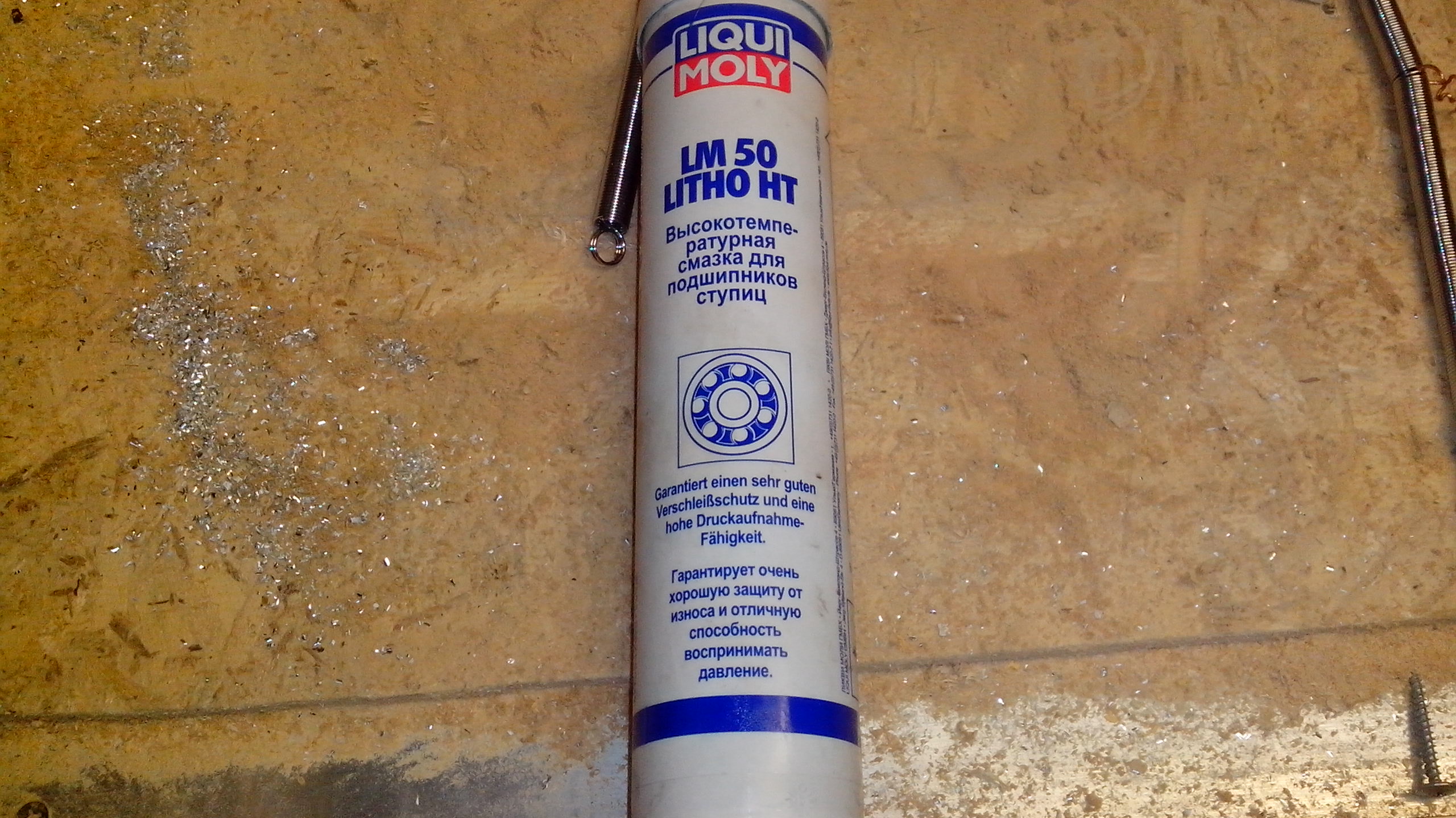

Кстати, такая смазка подойдет для подшипников шпинделя? Она тягучая и липкая подобно соплям, прям как Афтаев в теме про ремонт шпинделей рассказывал.
IMG_20140221_235937.jpg (6452 просмотра) <a class='original' href='./download/file.php?id=25143&mode=view' target=_blank>Загрузить оригинал (630.18 КБ)</a>
IMG_20140221_211418.jpg (6452 просмотра) <a class='original' href='./download/file.php?id=25141&mode=view' target=_blank>Загрузить оригинал (507.24 КБ)</a>
Re: Проектирую станок, подскажите по направляющим.
aaleksander писал(а):Кстати, такая смазка подойдет для подшипников шпинделя? Она тягучая и липкая подобно соплям, прям как Афтаев в теме про ремонт шпинделей рассказывал.
Такая хороша для ШВП и рельсов.
aaleksander писал(а):Она тягучая и липкая подобно соплям, прям как Афтаев в теме про ремонт шпинделей рассказывал.
подбирал смазку не потому что она тягучая и липкая, а то что у нее рабочая температура была до 180град.

aftaev писал(а):подбирал смазку не потому что она тягучая и липкая, а то что у нее рабочая температура была до 180град.
У тебя в ремонте китайских шпинделей написано так:
aftaev писал(а): Для смазки используем высокотемпературную смазку 180град ;) Смазывать нужно не много чтобы лишней смазки было куда выдавиться.
И вот сиди и думай: подмигивающий смайлик означает:
- у меня хорошее настроение;
- я пошутил;
- я не шучу, просто веселый;
- я не веселый, но сейчас шучу;
- я веселый и сейчас пошутил, но обычно я так не делаю, потому что не шучу;
- я такой водой мою руки, а вам слабо ;-)
- я ржу когда представляю, что вы придете с фотографией этой смазки в магазин и будете долго доказывать продавцу, что она высокотемпературная;
- аля порутчик Ржевский, высокотемпературная смазка, гыгы
P.S. Смазку заказал, возможно скоро решусь смазать.

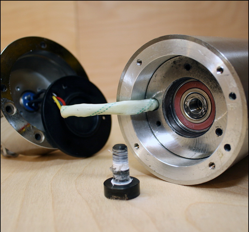

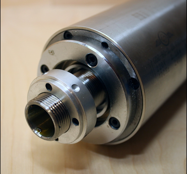

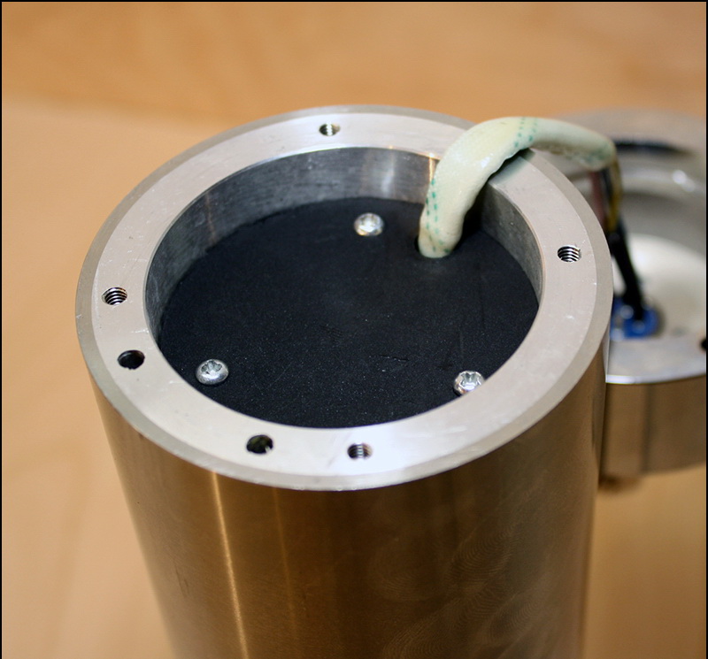

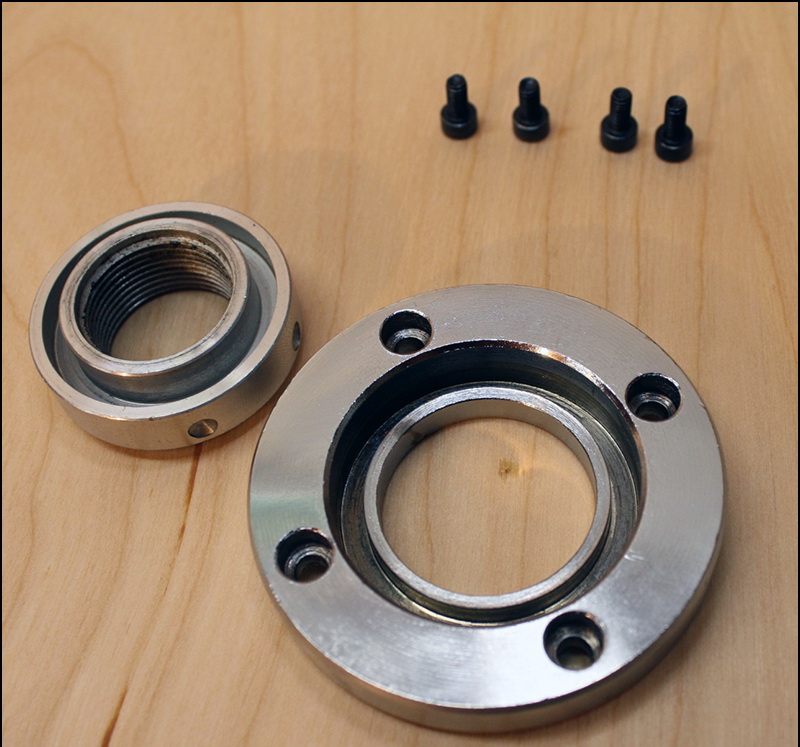

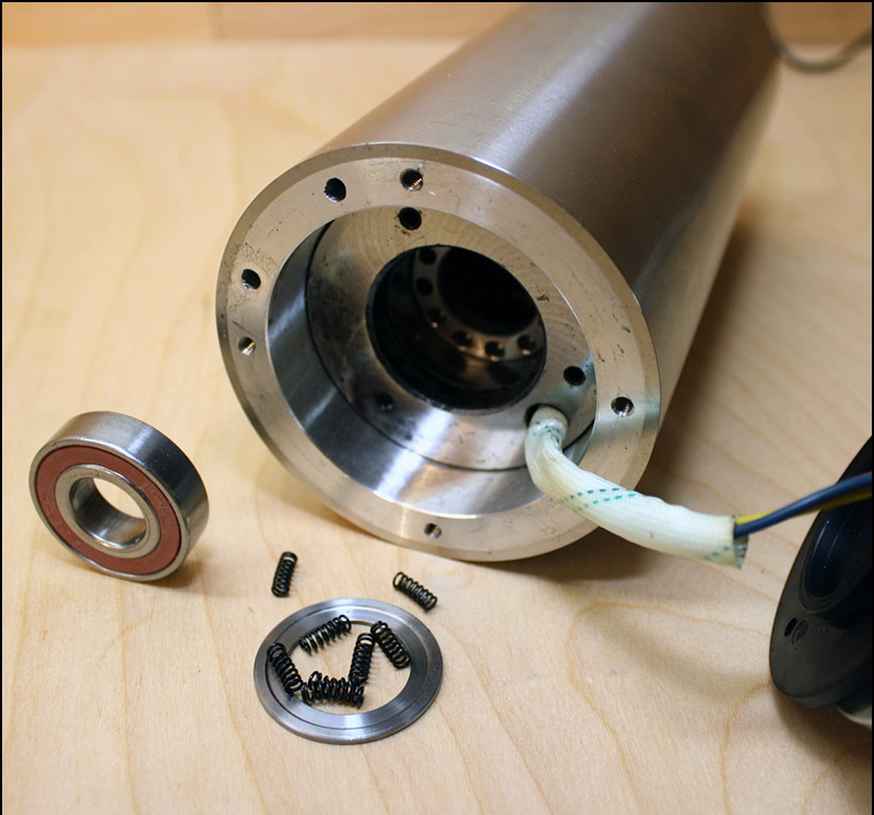

Сегодня пришла смазка для подшипников. Попытался разобрать шпиндель. Возникли вопросы:
1. Как снять верхнюю крышку? Все открутил, не шелохнется.
2. Как снять нижнюю гайку? Этакая плоская шайба, которая вращается вместе с валом и на который высверлены дырки балансировки.
Дрюня
Сообщения: 1986
Репутация: 1504
Откуда: Днепр
Сообщение Дрюня »
aaleksander писал(а): 2. Как снять нижнюю гайку? Этакая плоская шайба, которая вращается вместе с валом и на который высверлены дырки балансировки.
Если я правильно понял о чём речь, то нужен или спец ключ или делать ключ самостоятельно, откручивается примерно вот так
Шпиндель GDZ 80-2.2 5.jpg (6236 просмотров) <a class='original' href='./download/file.php?id=25577&mode=view' target=_blank>Загрузить оригинал (158.19 КБ)</a>
Шпиндель GDZ 80-2.2 7.jpg (6235 просмотров) <a class='original' href='./download/file.php?id=25581&mode=view' target=_blank>Загрузить оригинал (196.25 КБ)</a>
Вот ещё немного фоток, правда от шпинделя 2,2кВт, может помогут.
Шпиндель GDZ 80-2.2 8.jpg (6236 просмотров) <a class='original' href='./download/file.php?id=25578&mode=view' target=_blank>Загрузить оригинал (154.44 КБ)</a>
Шпиндель GDZ 80-2.2 9.jpg (6236 просмотров) <a class='original' href='./download/file.php?id=25579&mode=view' target=_blank>Загрузить оригинал (178.25 КБ)</a>
Шпиндель GDZ 80-2.2 10.jpg (6236 просмотров) <a class='original' href='./download/file.php?id=25580&mode=view' target=_blank>Загрузить оригинал (188.47 КБ)</a>
