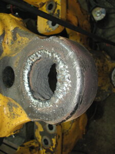

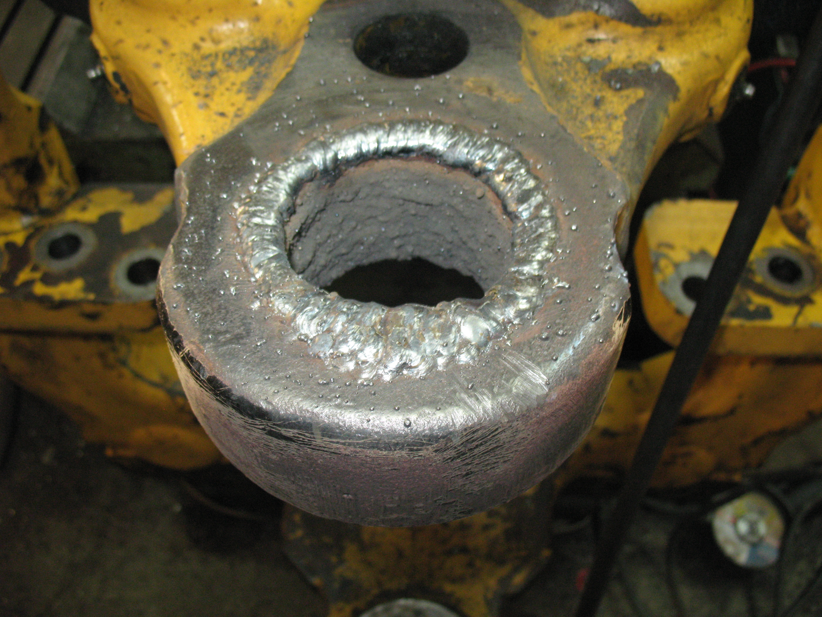

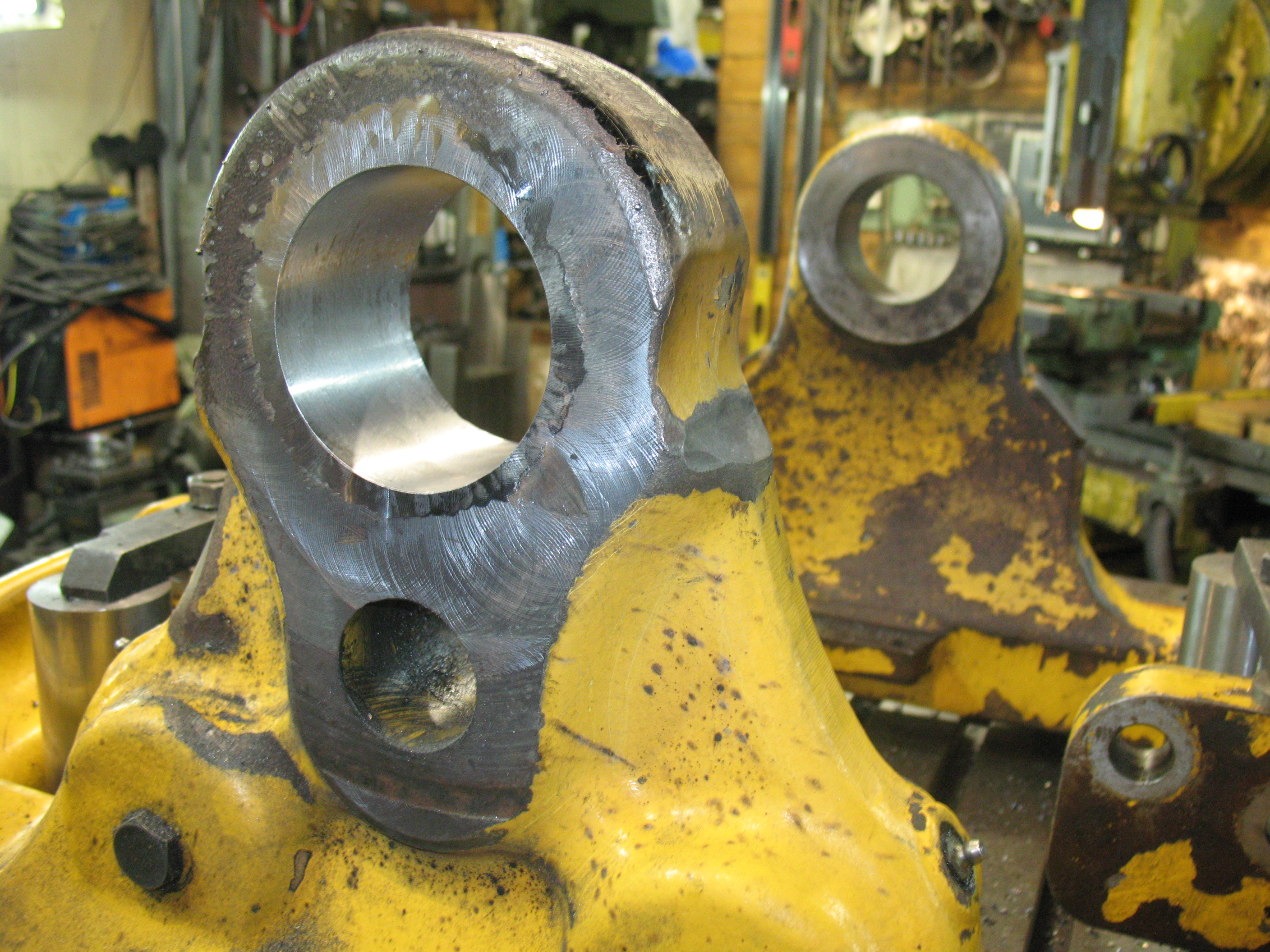

Umnik писал(а): ↑ Ну я не утверждаю, что с 0.8 будет шибко лучше, но это мое предположение.
По личному опыту и наблюдениям могу сказать что 0.8 радиус более требователен к жесткости всей системы...
Работаю 0.2 0.4 и 0.8 радиусами ,часто надо использовать длинную оправку ,лучше всего стоит 0.4 радиус-дроби нет и чистота поверхности на высоте
Но это чисто мои наблюдения из практики
Да ,и обработка в основном по сварке так как работы восстановительного характера
С ув Дмитрий

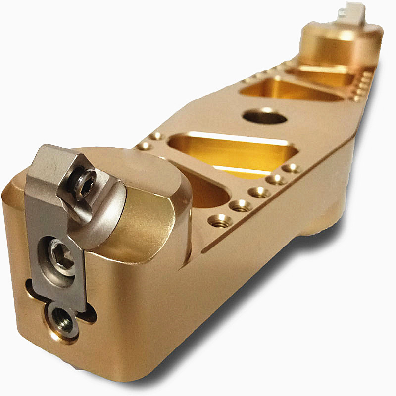

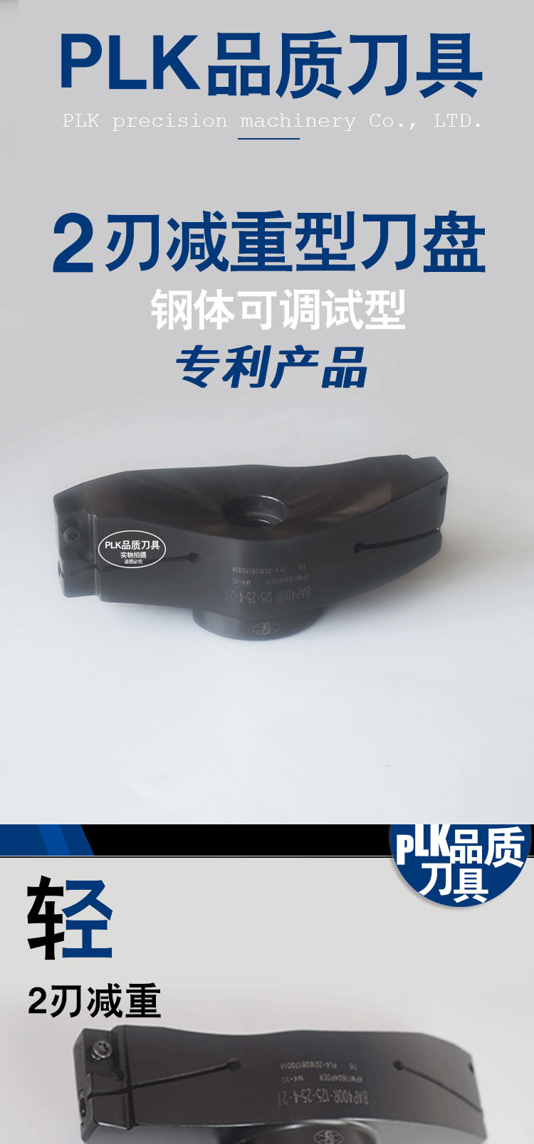

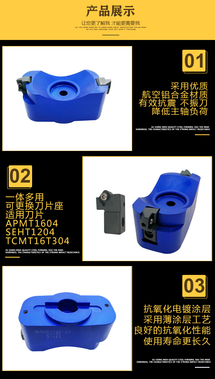

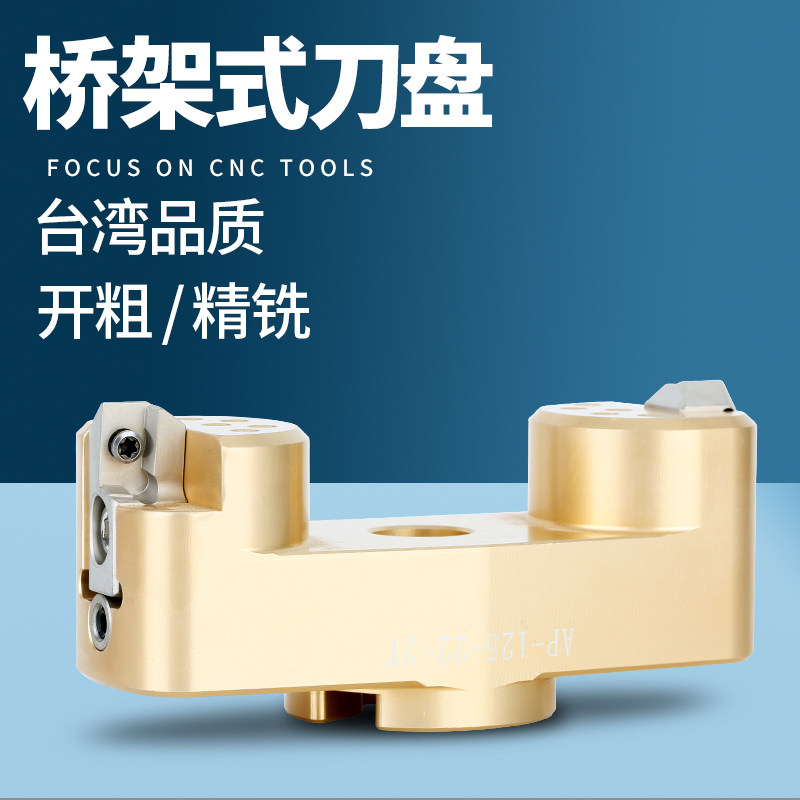

Umnik писал(а): ↑ А если уж упираться и стараться добиться минимальных биений и высокой повторяемости, то надо брать дорогие высокоточные пластинки, коих у меня нет и в этой фрезе они как бы и не планируются вообще.
Есть регулируемые фрезы. Которые позволяют регулировать высоту каждой пластинки в отдельности.
Китайские регулируемые сковородки. Есть и многозубые.
01.jpg (2992 просмотра) <a class='original' href='./download/file.php?id=189588&mode=view' target=_blank>Загрузить оригинал (118.32 КБ)</a>
02.jpg (2992 просмотра) <a class='original' href='./download/file.php?id=189589&mode=view' target=_blank>Загрузить оригинал (95.68 КБ)</a>
03.jpg (2992 просмотра) <a class='original' href='./download/file.php?id=189590&mode=view' target=_blank>Загрузить оригинал (253.39 КБ)</a>
04.jpg (2992 просмотра) <a class='original' href='./download/file.php?id=189591&mode=view' target=_blank>Загрузить оригинал (207.77 КБ)</a>
Re: Тяжелый портальник 800*500
какой ужас, сковородки из алюминия. давайте сертификат дефектоскопии, иначе всё хлусня

китайцы сами такую конструкцию придумали или существует прототип?
потому что много подробностей вызывает вопросы.

sima8520 писал(а): ↑ какой ужас, сковородки из алюминия.
По фото умеешь анализы материала делать?
knifemaker писал(а): ↑ китайцы сами такую конструкцию придумали или существует прототип?
Слизали.
http://mirprom.ru/public/torcevye-regul ... frezy.html

в статье конструкция выглядит гораздо убедительнее: соотношение ширины и высоты, «мясо» там где надо и т.п.
а китайские такое впечатление, что сделаны вообще без представления как это будет работать.

aftaev писал(а): ↑ Китайские регулируемые сковородки. Есть и многозубые
А ссылочку на-почитать дадите? А то гуглопоиск с телефона по фото это сложно

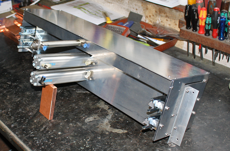

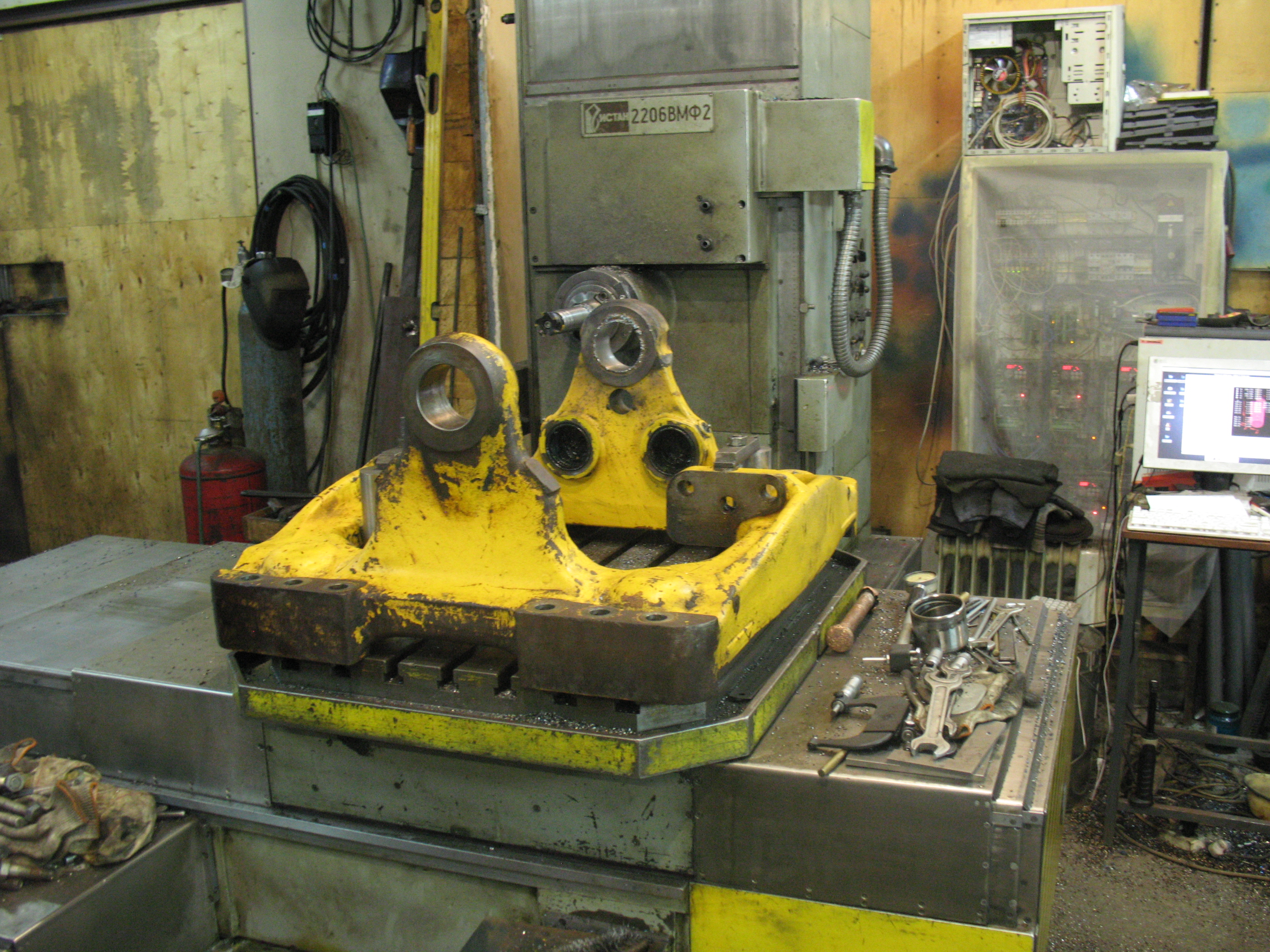

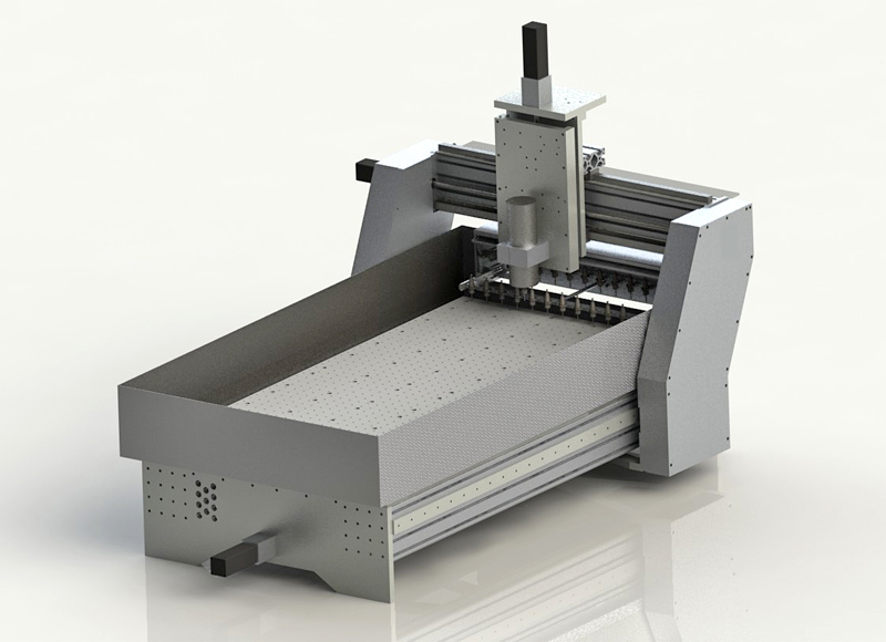

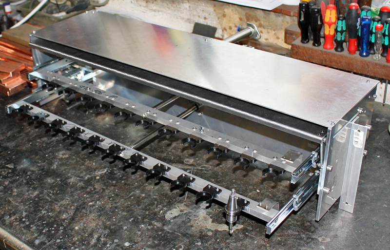

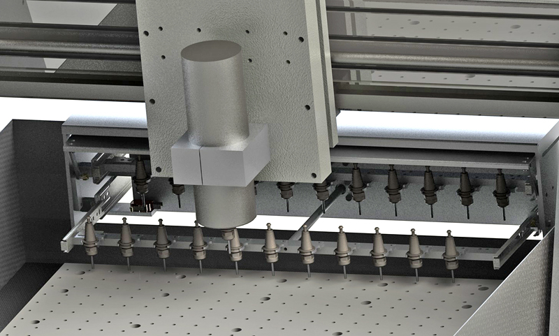

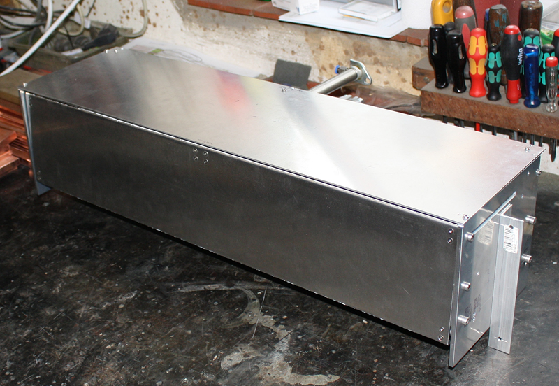

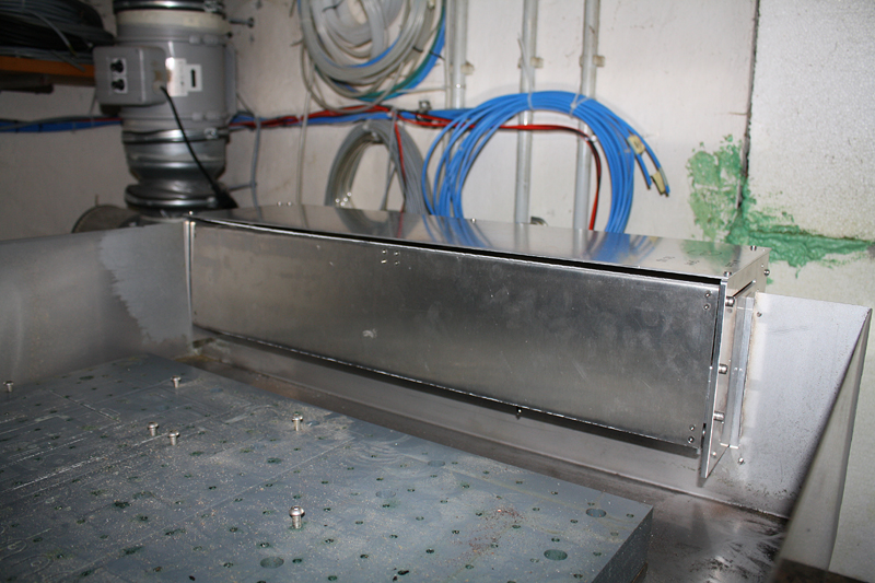

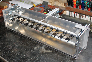

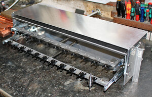

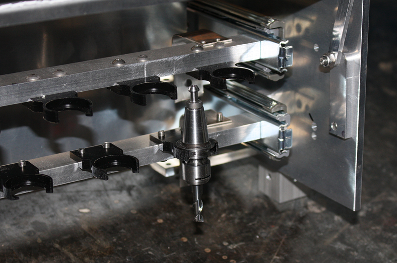

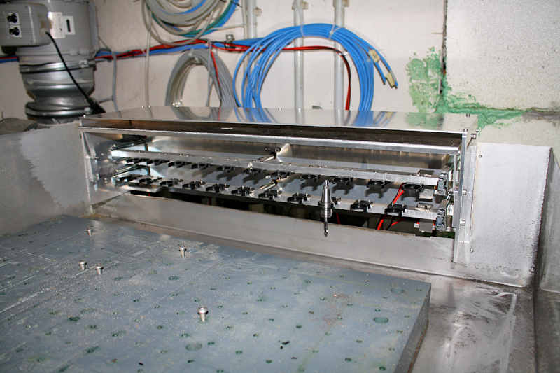

Когда дойдешь до шпинделя с ATC, то на просторах интернета нашел интересное и практичное дополнение, закрытый контейнер на 22 инструмента, система не очень сложная... реализуемая, технологическая - как раз для тебя:)
Все закрыто, стружка не летит, ставится как отдельный элемент (можно делать на продажу такой ящик под шпинделя с ATC :thinking: )
проект описан тут
https://www.hardwareluxx.de/community/t ... 632/page-3
Эскиз конструкции
2.jpg (2768 просмотров) <a class='original' href='./download/file.php?id=189704&mode=view' target=_blank>Загрузить оригинал (168.63 КБ)</a>
1.jpg (2768 просмотров) <a class='original' href='./download/file.php?id=189703&mode=view' target=_blank>Загрузить оригинал (256.65 КБ)</a>
Реализация в металле
5.jpg (2768 просмотров) <a class='original' href='./download/file.php?id=189705&mode=view' target=_blank>Загрузить оригинал (490.82 КБ)</a>
6.jpg (2768 просмотров) <a class='original' href='./download/file.php?id=189706&mode=view' target=_blank>Загрузить оригинал (470.11 КБ)</a>
8.jpg (2768 просмотров) <a class='original' href='./download/file.php?id=189707&mode=view' target=_blank>Загрузить оригинал (403.55 КБ)</a>
9.jpg (2768 просмотров) <a class='original' href='./download/file.php?id=189708&mode=view' target=_blank>Загрузить оригинал (447.22 КБ)</a>
10.jpg (2768 просмотров) <a class='original' href='./download/file.php?id=189709&mode=view' target=_blank>Загрузить оригинал (362.02 КБ)</a>
11.jpg (2768 просмотров) <a class='original' href='./download/file.php?id=189710&mode=view' target=_blank>Загрузить оригинал (461.12 КБ)</a>
12.jpg (2768 просмотров) <a class='original' href='./download/file.php?id=189711&mode=view' target=_blank>Загрузить оригинал (385.93 КБ)</a>
Umnik
Сообщения: 2344
Репутация: 2153
Настоящее имя: Георгий
Откуда: Калуга
Сообщение Umnik »
Идея интересная, спасибо.
Нечто подобное казалось самым подходящим решением, но боюсь, что высоты под порталом в 210 мм не хватит для размещения оправок с длинным инструментом....
Надо думать над этим вариантом.

Alex_kh писал(а): ↑ А ссылочку на-почитать дадите? А то гуглопоиск с телефона по фото это сложно
https://item.taobao.com/item.htm?spm=a2 ... t=4#detail
