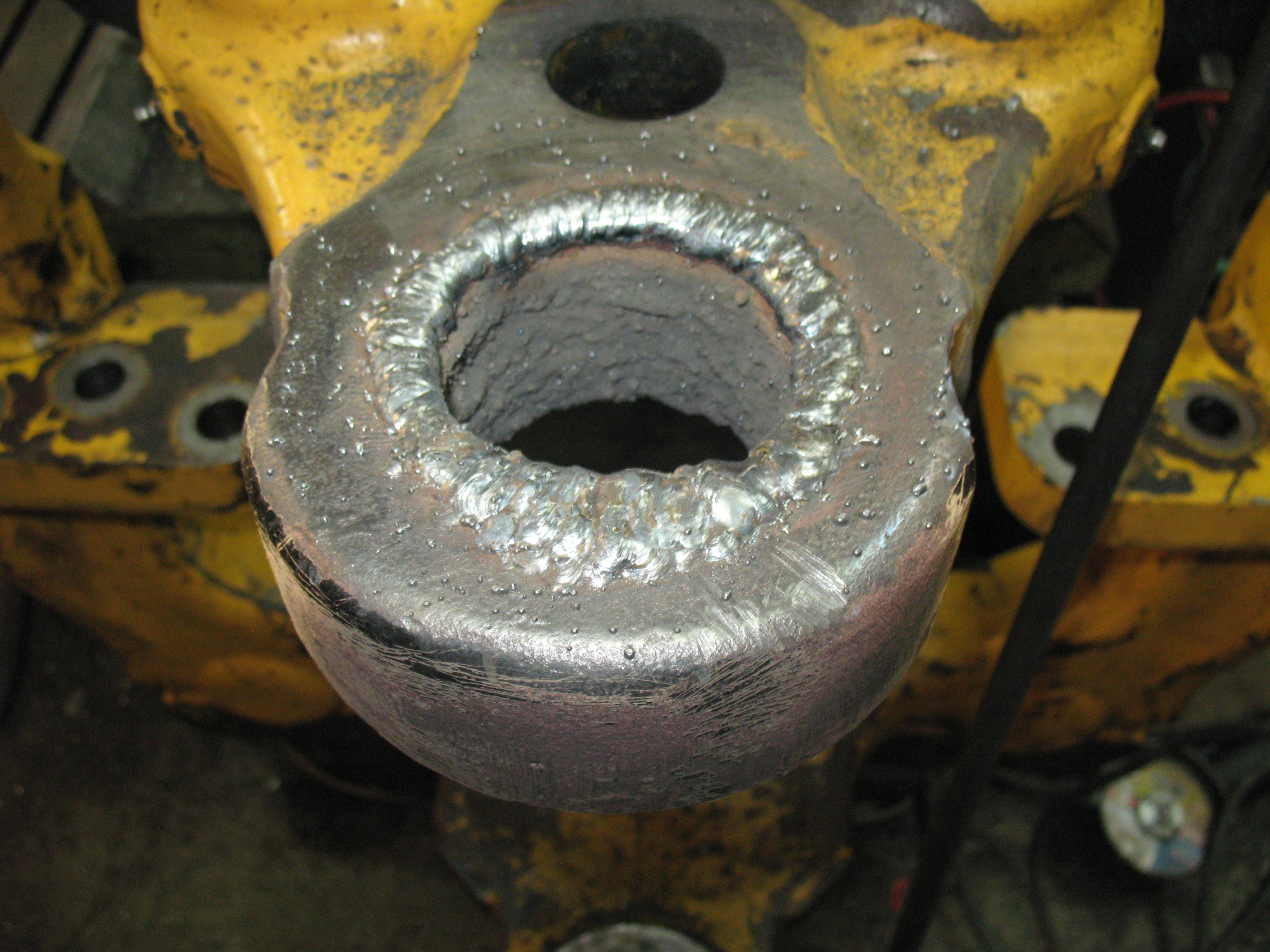

Umnik писал(а): ↑ Ну я не утверждаю, что с 0.8 будет шибко лучше, но это мое предположение.
По личному опыту и наблюдениям могу сказать что 0.8 радиус более требователен к жесткости всей системы...
Работаю 0.2 0.4 и 0.8 радиусами ,часто надо использовать длинную оправку ,лучше всего стоит 0.4 радиус-дроби нет и чистота поверхности на высоте
Но это чисто мои наблюдения из практики
Да ,и обработка в основном по сварке так как работы восстановительного характера
С ув Дмитрий
