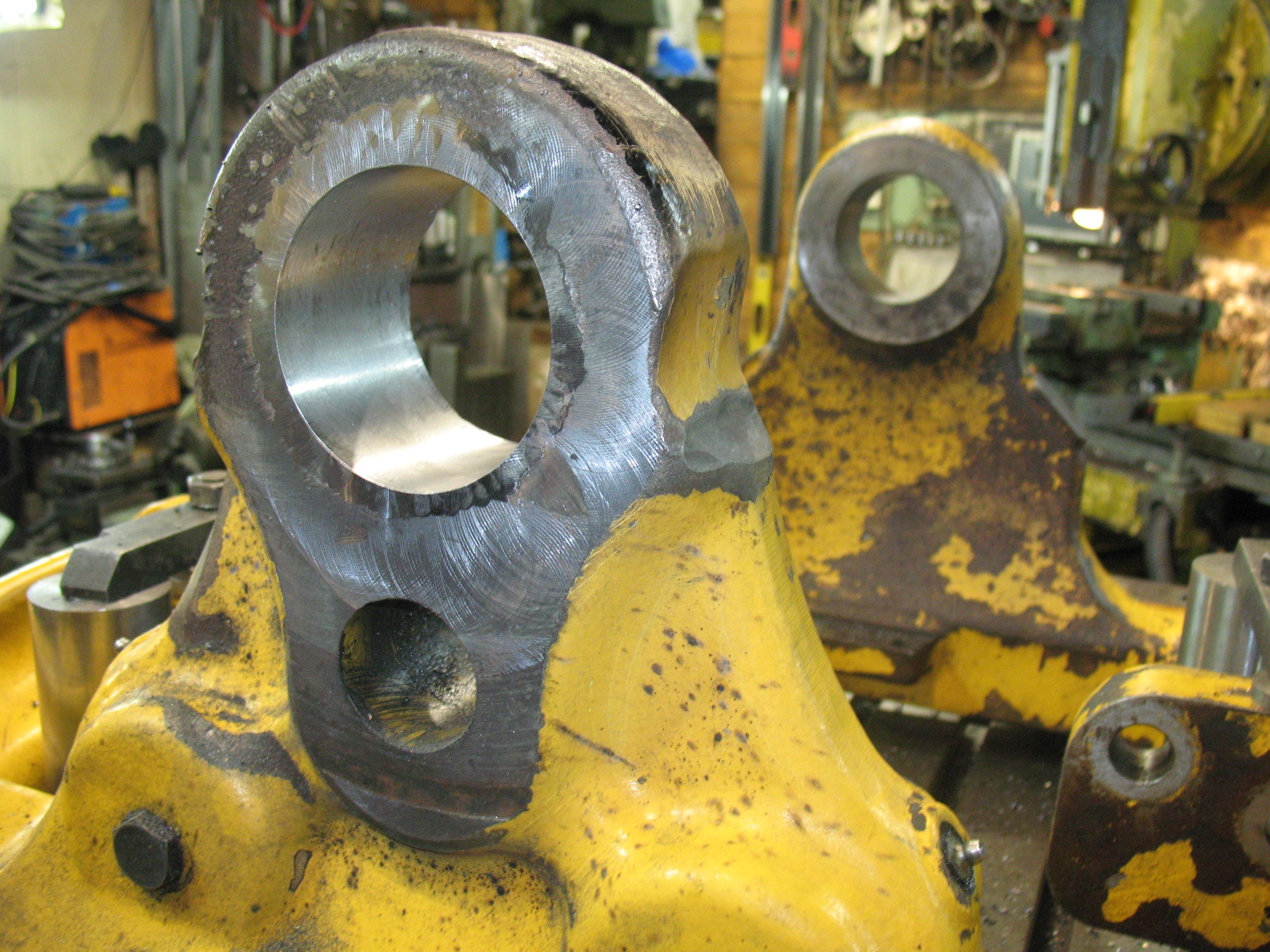

Umnik писал(а): ↑ Ну я не утверждаю, что с 0.8 будет шибко лучше, но это мое предположение.
По личному опыту и наблюдениям могу сказать что 0.8 радиус более требователен к жесткости всей системы...
Работаю 0.2 0.4 и 0.8 радиусами ,часто надо использовать длинную оправку ,лучше всего стоит 0.4 радиус-дроби нет и чистота поверхности на высоте
Но это чисто мои наблюдения из практики
Да ,и обработка в основном по сварке так как работы восстановительного характера
С ув Дмитрий
IMG_4575.JPG (3127 просмотров) <a class='original' href='./download/file.php?id=189564&mode=view' target=_blank>Загрузить оригинал (3.14 МБ)</a>
IMG_4579.JPG (3127 просмотров) <a class='original' href='./download/file.php?id=189565&mode=view' target=_blank>Загрузить оригинал (3.16 МБ)</a>
IMG_4572.JPG (3118 просмотров) <a class='original' href='./download/file.php?id=189569&mode=view' target=_blank>Загрузить оригинал (3 МБ)</a>

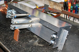

Когда дойдешь до шпинделя с ATC, то на просторах интернета нашел интересное и практичное дополнение, закрытый контейнер на 22 инструмента, система не очень сложная... реализуемая, технологическая - как раз для тебя:)
Все закрыто, стружка не летит, ставится как отдельный элемент (можно делать на продажу такой ящик под шпинделя с ATC :thinking: )
проект описан тут
https://www.hardwareluxx.de/community/t ... 632/page-3
Эскиз конструкции

Umnik
Сообщения: 2344
Репутация: 2153
Настоящее имя: Георгий
Откуда: Калуга
Re: Тяжелый портальник 800*500
Сообщение Umnik »
Идея интересная, спасибо.
Нечто подобное казалось самым подходящим решением, но боюсь, что высоты под порталом в 210 мм не хватит для размещения оправок с длинным инструментом....
Надо думать над этим вариантом.
