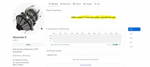

Кто-то сделал себе копию, придётся собирать из исходников. Вот линк.
https://github.com/thestealth131205/vfdmod
Спасибо комраду romanetz
Возможно проект "всё", попробуйте написать в личку автору проекта.
Я обращался с вопросами/просьбами в начале года, получил такой ответ:
"Здравствуйте. Мне тема ЧПУ уже давно не интересна, занимаюсь другими делами. Учите С++ и воплощайте свои хотелки в жизнь самостоятельно."
Если проект действительно "закончился", то возможно у кого-то сохранились deb-пакеты. Я собирал из исходников - когда ещё не было пакетов.
