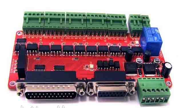

Здравствуйте, я новичок, есть такая плата на 5 осей.
Контроллер ЧПУ для программы NcStudio на 5 осей.jpg (4577 просмотров) <a class='original' href='./download/file.php?id=31164&mode=view' target=_blank>Загрузить оригинал (40.7 КБ)</a>
Написано, что это Контроллер ЧПУ для программы NcStudio на 5 осей. Кто-нибудь знает, что она собой представляет, похожа ли она на описанную тут выше
плату, как она в работе и подходит ли к ней програмное обеспечение, указанное здесь на форуме.

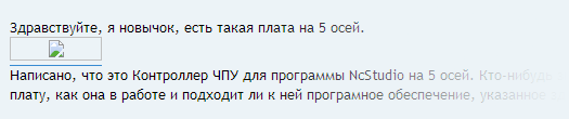

bosyj79 писал(а):Здравствуйте, я новычок, есть такая плата на 5 осей.
Прикрепи картинку к сообщению в режиме "стандартного ответа", и дай ссылку на плату,
а то у меня не показывает то, что ты прикрепил.

Хорошо, исправил.
Re: Сравнение бюджетных систем управления ЧПУ
bosyj79 писал(а):Написано, что это Контроллер ЧПУ для программы NcStudio на 5 осей. Кто-нибудь знает, что она собой представляет, похожа ли она на описанную тут выше
Это просто хорошая интерфейсная плата с опторазвязкой.
В случае с использованием платы NCStudio - будет работать только 3 оси.
В случае с Mach3 или LinuxCNC - можно и 5 использовать.

bosyj79 писал(а): бюджетная плата в слот PC
У меня планируются три оси, только по оси Х будет два ШВП, а, значит, и два драйвера.
Каждый драйвер относится к отдельной оси, или эти два объединяются на одну?
Можно ли в этом случае использовать NCStudio?
bosyj79 писал(а):бюджетная плата в слот PC
Ну конкретно на картинке - только интерфейсная плата. Если использовать с NCStudio - то нужно еще и саму PCI карту NCStudio.
В общем то Для NCStudio не обязательно покупать эту красную интерфейсную плату - можно и напрямую к родной терминальной платке подключить драйверы.
bosyj79 писал(а):У меня планируются три оси, только по оси Х будет два ШВП, а, значит, и два драйвера.
Использовать так можно - оба драйвера нужно будет подключить к одному управляющему выходу.
