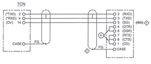

У меня подключены на стороне компа:
2,3,5
7+8 замкнуты между собой
экран на корпус разъема
2,3,5

Вот картинка, у них 1,7,8 замкнуты и 4,6 тоже.
Соединить-то несложно, но нужно оно или нет?

Как написал работает на разных типах серв Yaskawa DR2, Yaskawa SGDH и др...PKM писал(а):Соединить-то несложно, но нужно оно или нет?

Полагаю необязательно. Сомнительно, что яскавские программеры требуют железного управления потоком (flow control), а "железные инженеры" вот так ненавязчиво посылают их нах.
Тут правда есть ещё венда со своим интеллектом, поэтому наверно придётся и в виндовых параметрах порта отключить контроль потока. Ну или таки замкнуть как предлагают.

Это стандартные перемычки, чтобы коммуникационная программа работала, независимо от того, какое включено управлением потоком и включено ли вообще. Лучше поставить - во всяком случае не повредит.PKM писал(а):Соединить-то несложно, но нужно оно или нет?

Если посмотреть манаулы на разные сервы, где стоят перемычки, а где нет. А работают сервы с одной программой по СОМ

Совсем забыл отписаться - работает на 3 проводках без всяких перемычек.
