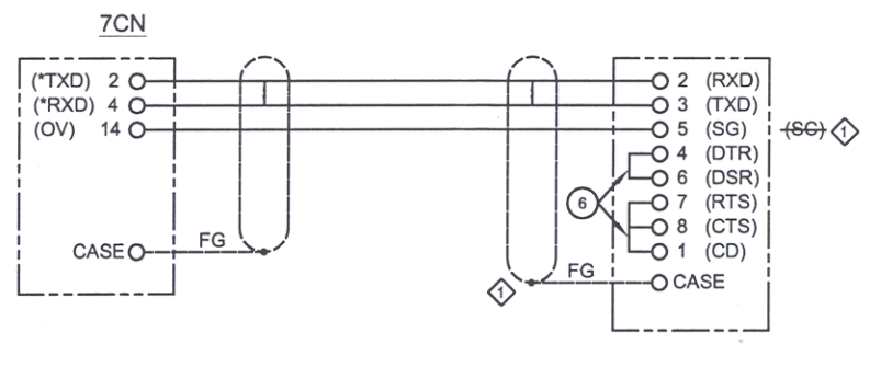

У меня подключены на стороне компа:
2,3,5
7+8 замкнуты между собой
экран на корпус разъема

Вот картинка, у них 1,7,8 замкнуты и 4,6 тоже.
2013-03-17_160228.png (2718 просмотров) <a class='original' href='./download/file.php?id=12934&mode=view' target=_blank>Загрузить оригинал (102.98 КБ)</a>
Соединить-то несложно, но нужно оно или нет? :)

PKM писал(а):Соединить-то несложно, но нужно оно или нет?
Как написал работает на разных типах серв Yaskawa DR2, Yaskawa SGDH и др...
Re: Про сервы Yaskawa
Полагаю необязательно. Сомнительно, что яскавские программеры требуют железного управления потоком (flow control), а "железные инженеры" вот так ненавязчиво посылают их нах. :)
Тут правда есть ещё венда со своим интеллектом, поэтому наверно придётся и в виндовых параметрах порта отключить контроль потока. Ну или таки замкнуть как предлагают.
PKM писал(а):Соединить-то несложно, но нужно оно или нет? :)
Это стандартные перемычки, чтобы коммуникационная программа работала, независимо от того, какое включено управлением потоком и включено ли вообще. Лучше поставить - во всяком случае не повредит.
Если посмотреть манаулы на разные сервы, где стоят перемычки, а где нет. А работают сервы с одной программой по СОМ :)

Совсем забыл отписаться - работает на 3 проводках без всяких перемычек.
