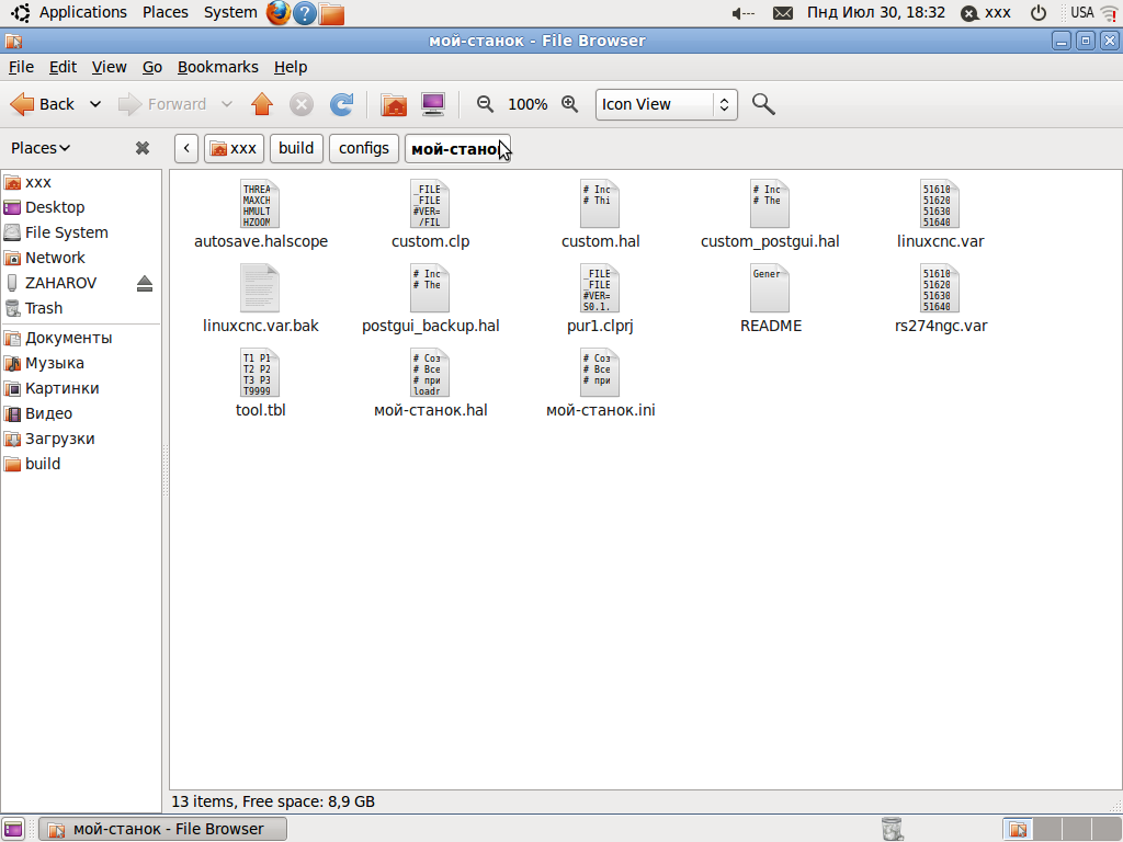

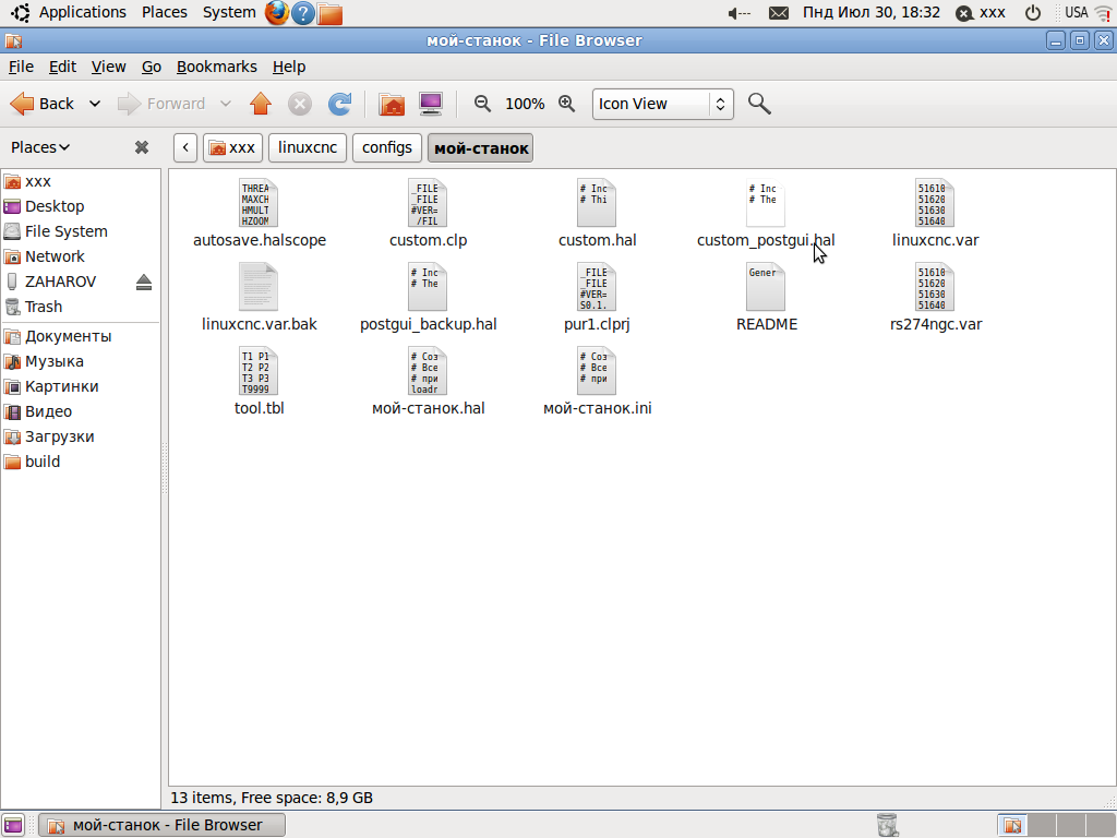

nkp писал(а):xxx/linuxcnc/configs/мой_станок ) и скопируй в папку xxx/build/configs (именно скопируй)
всем привет ! скопировал , шд не работают , что не так ?

ЗАВ писал(а):что не так ?
это не есть хорошо
то есть мой_станок запускается - а двиги не работают?
а заархивируй всю папку мой_станок (которую ты скопировал) и выложи сюда

вот что получилось
мой-станок.rar
(6.33 КБ) 297 скачиваний
Screenshot.png (1235 просмотров) <a class='original' href='./download/file.php?id=6995&mode=view' target=_blank>Загрузить оригинал (126.02 КБ)</a>
Screenshot-1.png (1235 просмотров) <a class='original' href='./download/file.php?id=6996&mode=view' target=_blank>Загрузить оригинал (97.55 КБ)</a>
Screenshot-2.png (1235 просмотров) <a class='original' href='./download/file.php?id=6997&mode=view' target=_blank>Загрузить оригинал (96.97 КБ)</a>

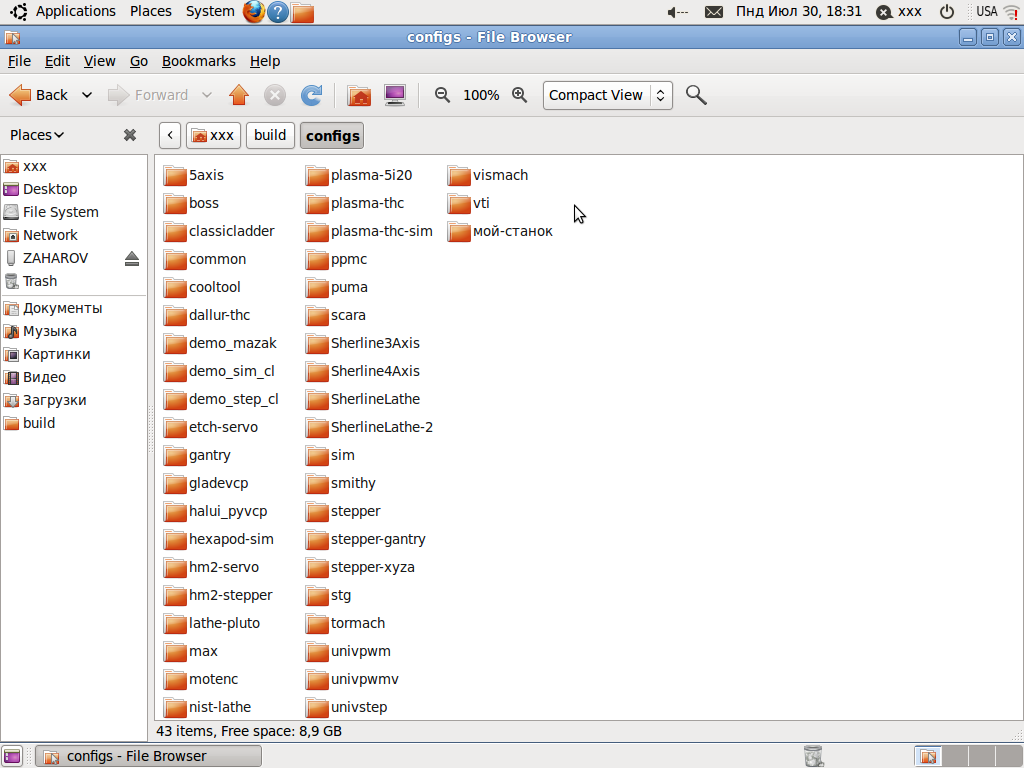

запускаем так:
пишем в консоли:
cd
cd build
. scripts/rip-environment
linuxcnc
потом выбираем
мой_станок
проверяем шд
ЗАВ
Сообщения: 665
Зарегистрирован: 22 июн 2012, 07:43
Откуда: Орск Оренбургская область
Re: Агрегатный станок
Сообщение ЗАВ »
что значит - потом выбираем "мой станок"
nkp писал(а):cdcd build. scripts/rip-environmentlinuxcnc
я так и набирал , потом жал энтер. уточни- где выбирать?

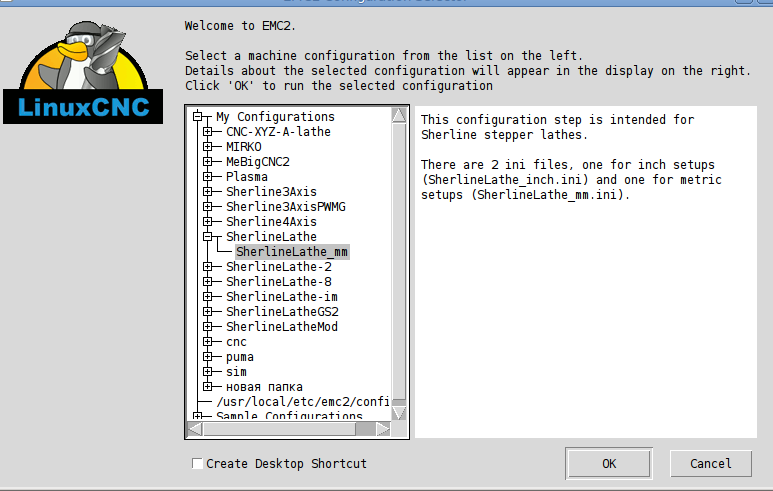

пишем в консоли:
cd
cd build
linuxcnc
жмем ентер
появляется окно выбора конфигураций:
Выделение.png (1219 просмотров) <a class='original' href='./download/file.php?id=7005&mode=view' target=_blank>Загрузить оригинал (53.32 КБ)</a>
(это мое-а в твоем должен быть пункт "мой_станок")
вот в этом окне выбираем мой_станок
жмем ок
проверяем шд

помоемому у меня так же , впрочем шас гляну
ЗАВ
Сообщения: 665
Сообщение ЗАВ »
нет, мой станок отсутствует , у меня так же как у тебя
Сообщения: 8167
Репутация: 1589
Сообщение nkp »
а покажи скрин окна как у меня
