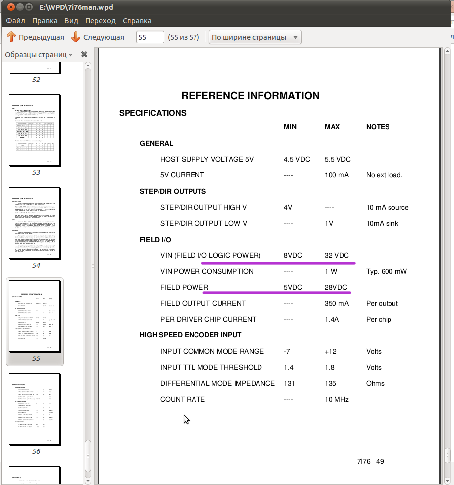

Есть еще вот такая штука... :thinking:
может это его питание и что он может выдать?

это 7i76 ?
но в принципе в выходных каскадах они схожи...
Re: Mesa 5i25+7i77-с чего начать?
Да, в этом плане у них одинаково.

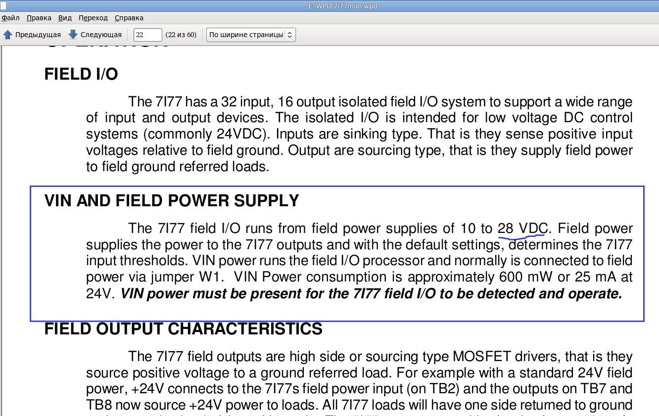

подал 24V от другого бп - и все опять нормально ...
про 32V в мануале надо у "них" поспрашивать...)))
В мануале всё правильно: выходные каскады можно питать напряжением от 5 до 28 вольт, а на входы можно подавать от 8 до 32 вольт.

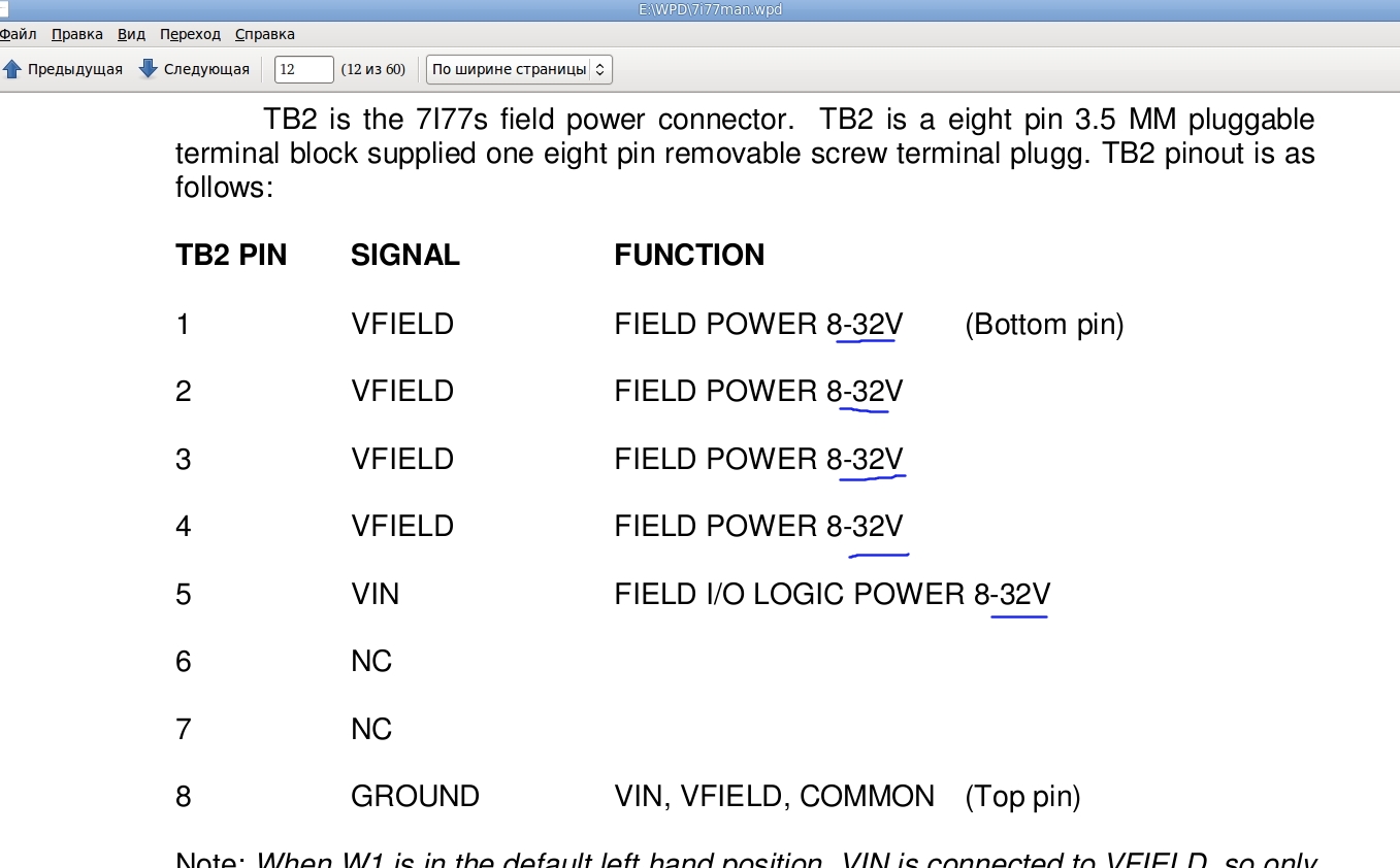

мне кажется все таки в описании распиновки TB2 :
Выделение(026).jpg (2753 просмотра) <a class='original' href='./download/file.php?id=17676&mode=view' target=_blank>Загрузить оригинал (258.69 КБ)</a>
однозначно читается возможность подачи питания 8-32V (а так уже не работает :shock: )
это напряжение и есть выходное (напряжение выходов)
получается нескладуха ;)
Да, похоже в распиновку не то скопипастили.

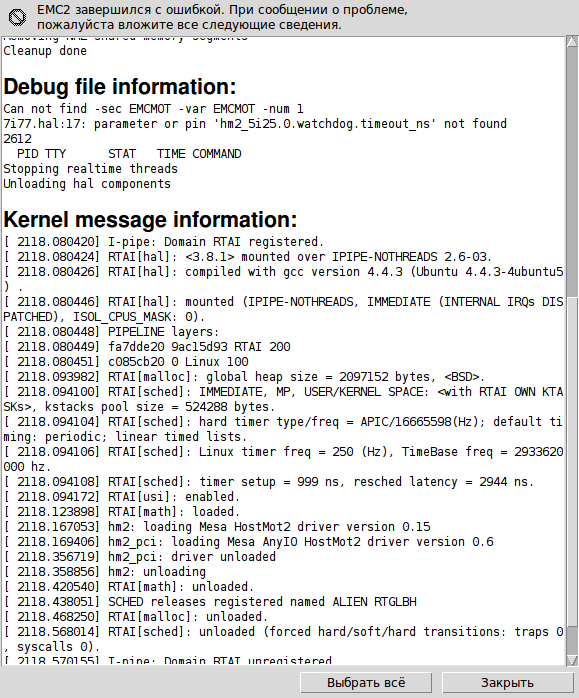

здравствуйте попытался настроть Mesa 5i25+7i77 матюкается
судя по ошбке не может найти Mesa 5i25
запускал с этим конфигом
Снимок-Ошибки EMC2.png (2677 просмотров) <a class='original' href='./download/file.php?id=18680&mode=view' target=_blank>Загрузить оригинал (76.47 КБ)</a>
5i25-7i77 (1).zip
(2.55 КБ) 440 скачиваний
Не может найти watchdog, а может и всю месу...
запусти в консоле halrun
там выполни
loadrt hostmot2
loadrt hm2_pci
потом в отдельной консоле
halcmd show | grep hm2
И вывод сюда...
ЗЫ ошибку лучше текстом вставляй в тэг code.

интересно - в конфиге 8 энкодеров...
и на это не ругается...

вот что получилось
ошибка.txt
(2.79 КБ) 1188 скачиваний
Сообщения: 8167
Репутация: 1589
Сообщение nkp »
vovafed писал(а):вот что получилось
это что ты поменял?
сделай как Ник писал:
запусти в консоли halrun
там выполни
loadrt hostmot2
loadrt hm2_pci
И вывод сюда...

попробуй поменять строку с энкодерами в хал файле на такую:
loadrt hm2_pci config="num_encoders=6 sserial_port_0=000xxx"
и второй вариант - как выше написано...
