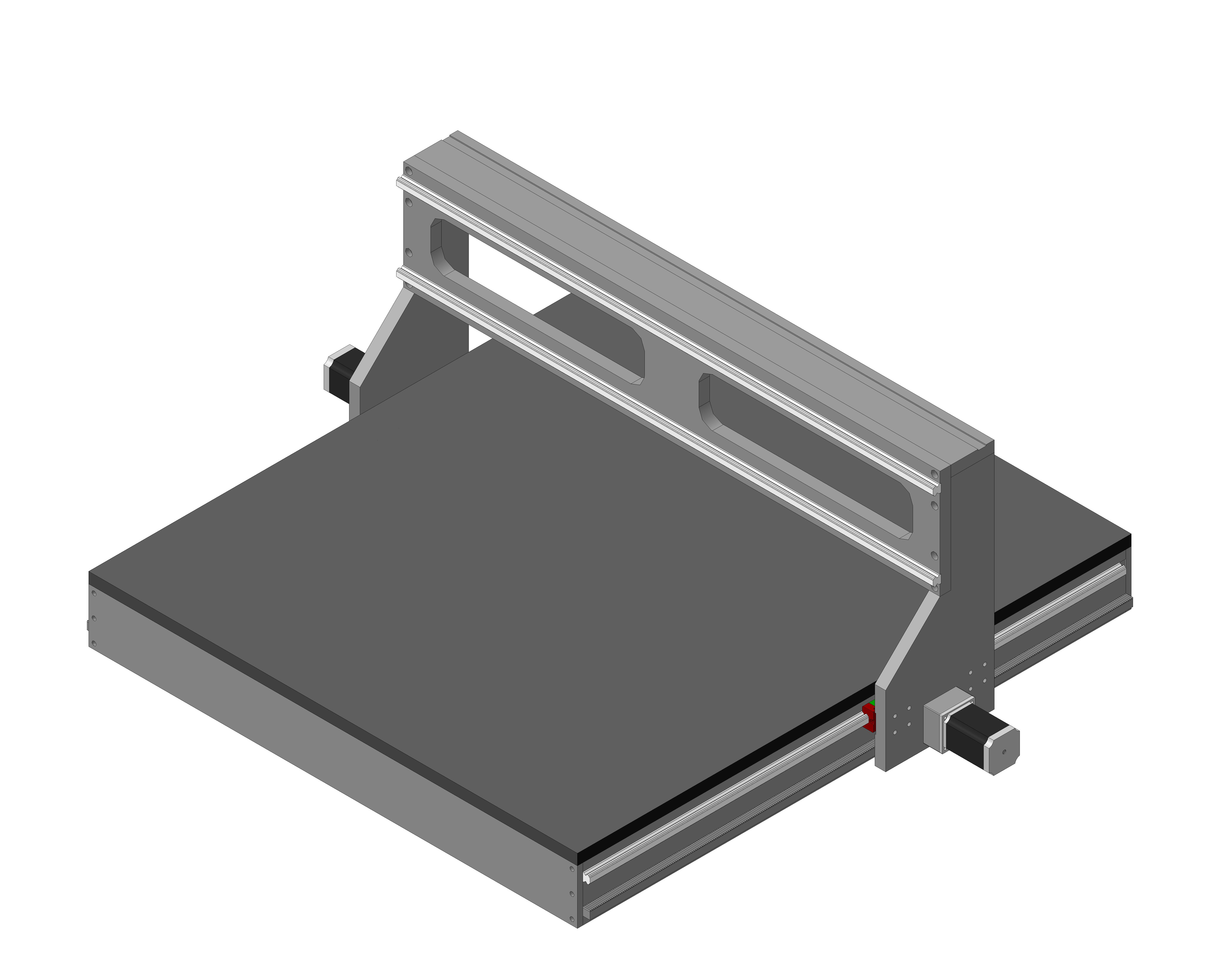

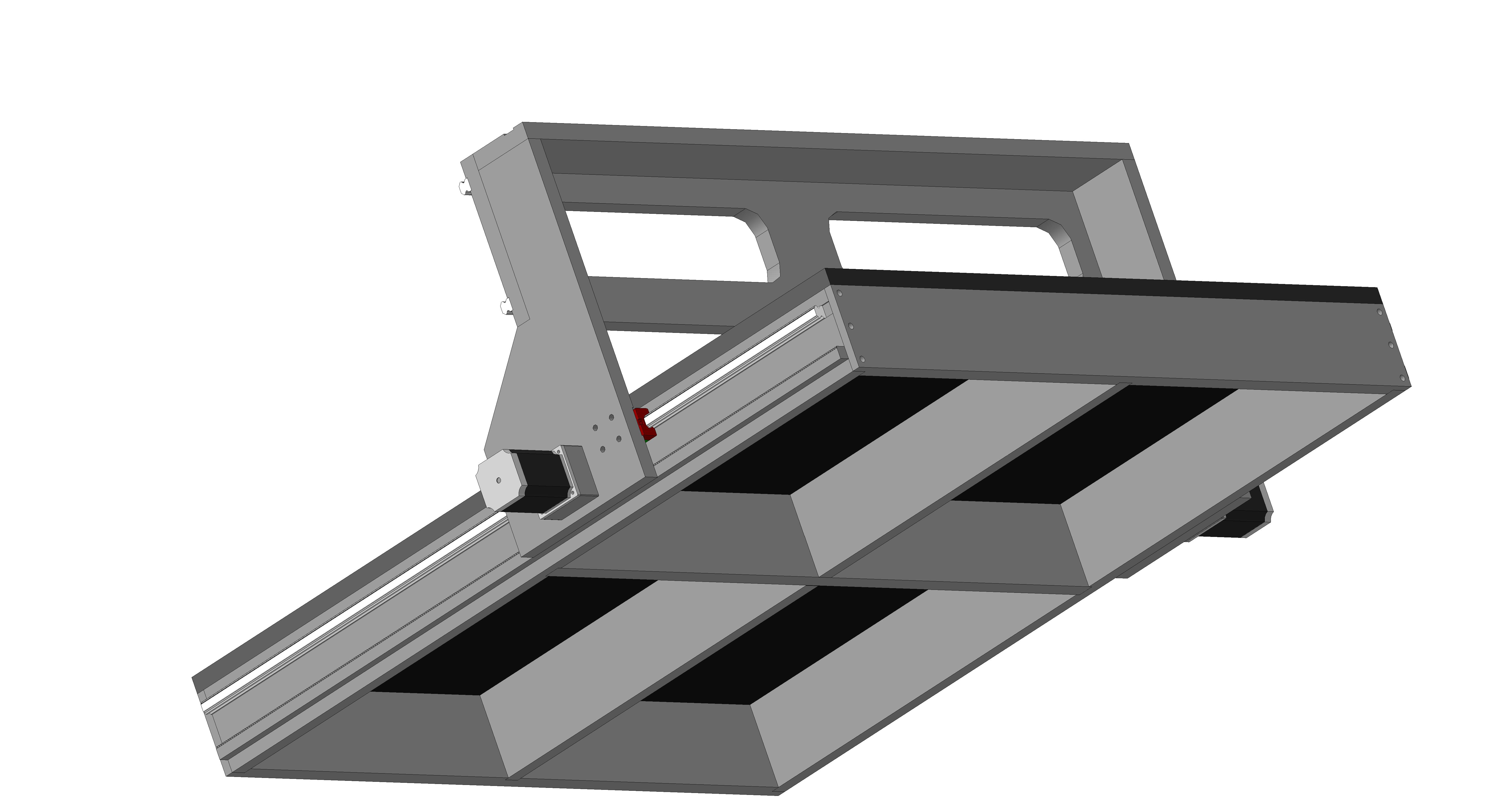

Очередная переделка конструкции.
Все будет из 20-миллиметровой сталюки :D
Сборка без Y-Z (3030 просмотров) <a class='original' href='./download/file.php?id=9321&mode=view' target=_blank>Загрузить оригинал (1021.22 КБ)</a>

Вид снизу (3030 просмотров) <a class='original' href='./download/file.php?id=9322&mode=view' target=_blank>Загрузить оригинал (669.84 КБ)</a>
Вид снизу
PKM
Сообщения: 4132
Репутация: 705
Re: Мой первый станок
Сообщение PKM »
и сколько весит? ;)
Fisher
Сообщения: 3317
Репутация: 424
Откуда: Киров
Сообщение Fisher »
285 кг без Y-Z
Портал 65 кг
65кг - не хило.... может как-нибудь все таки облегчить? ИМХО самым слабым местом портала будет соединение основания и "балки" портала. Там нет никакого поперечного элемента.
Fisher
Сообщения: 3317
Репутация: 424
Откуда: Киров
Сообщение Fisher »
Облегчить только фрезеровкой боковин и верхнюю планку сделать не 20-ку, а 10-ку например.
А какой именно поперечный элемент ты имеешь в виду?
Ну приварить пластину перпендикулярно, со стороны движка, он всеравно за габарит станка высовывается. Так ему еще дополнительная защита будет.
Fisher
Сообщения: 3317
Репутация: 424
Откуда: Киров
Сообщение Fisher »
А-а-а понял. А 200 мм плита портальная не обеспечит этой жесткости? Я варить вообще не хотел ничего.
Или, например, фрезернуть внутреннюю часть боковин на предмет облегчения и сделать такую, как ты говоришь, пластину. В принципе ее можно и не из 20-ки замастырить.
