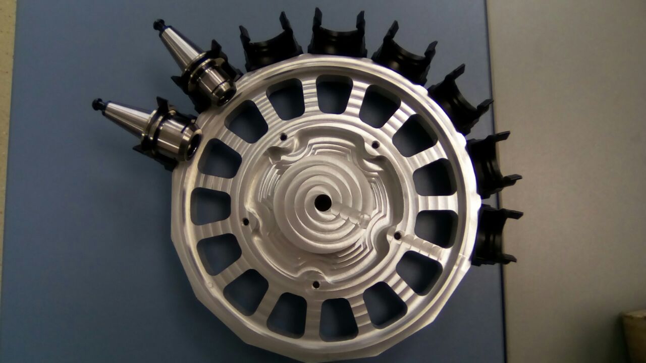

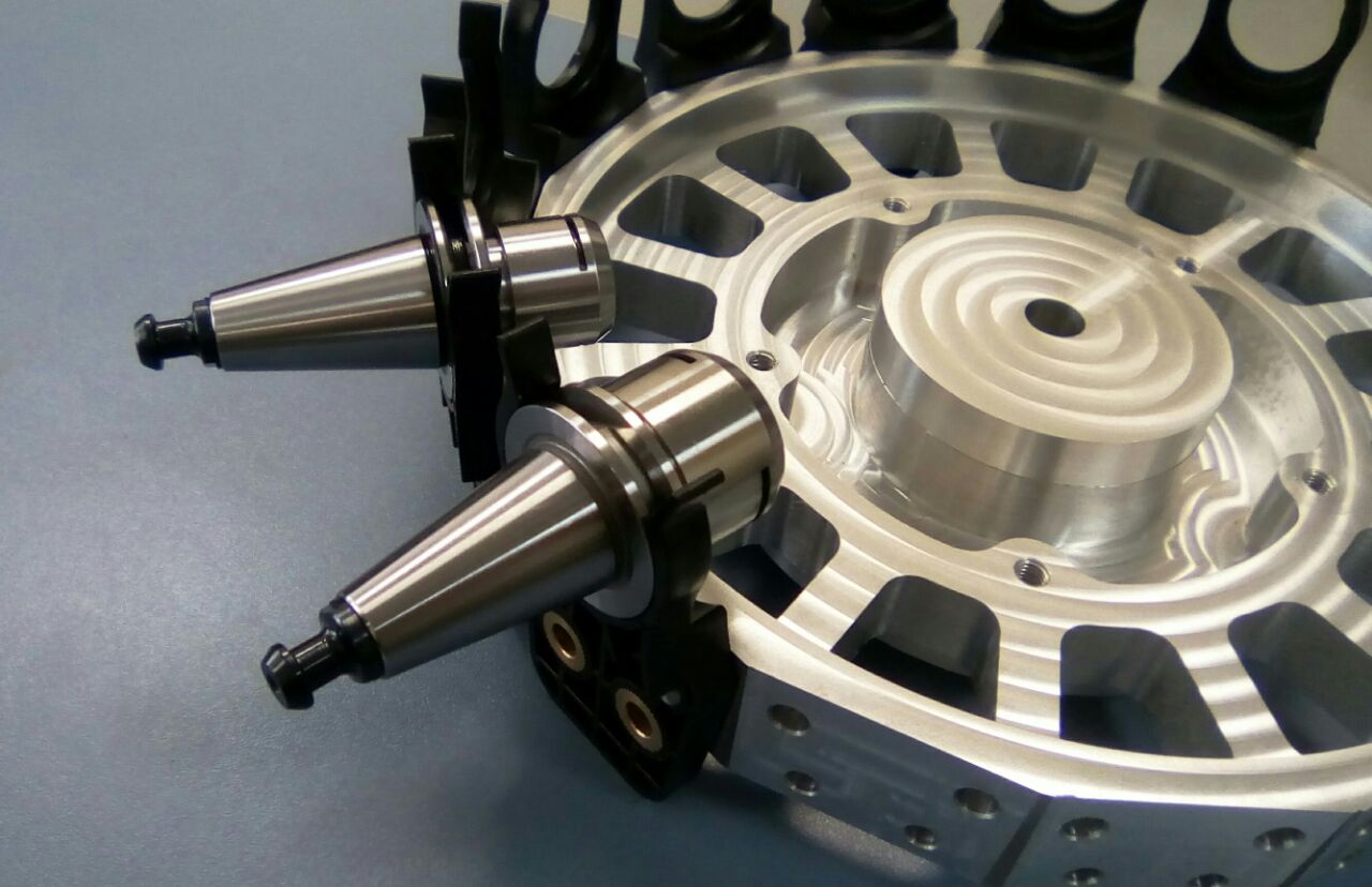

Кусок автосменщика.

frezeryga писал(а):Кусок автосменщика.
Макс, а почему радиальная установка ??
сори - ступил. поглядел проект, понял...
Re: Мелкий+ 400х300х150 с автосменой
Как понять радиальная?

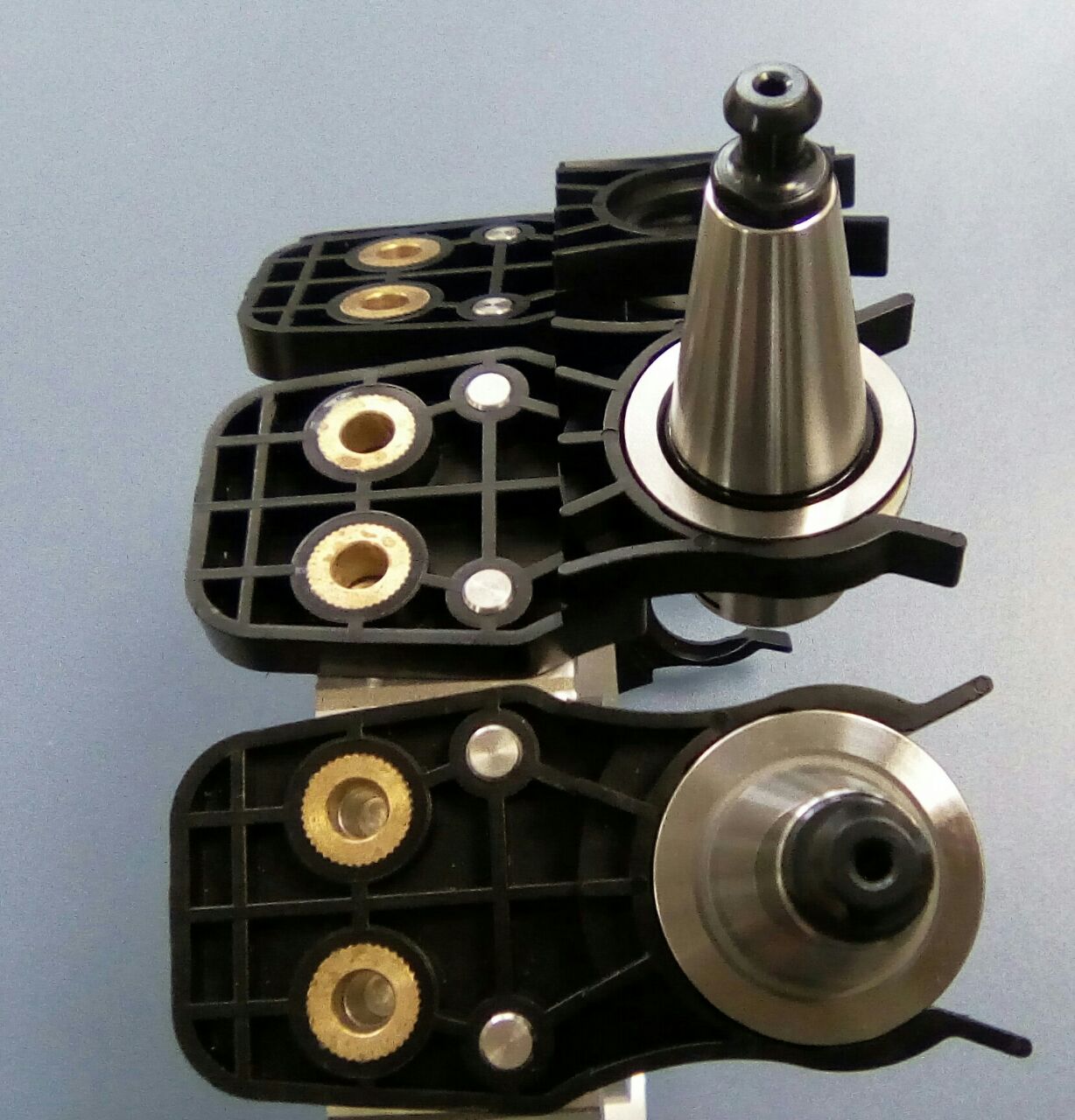

Не могу понять... Как хваталки то к колесу крепятся?
Винтиками + штифты.
Сообщение Kiriller »
Штифты-надо полагать белые. Но ведь желтые- не винтики? Этож гайки? А отверстия под ними в колесе вроде не сквозные... Не понимаю! :idiot:
Штифты белые а желтые это втулки за них и прикручивается болтами а в колесе резьба будет.
Ааа! Понял! Втулки- просто для усиления пластика! Вот я тупой то! :hehehe:

а как колесо делалось? Как отверстия на боковой поверхности сверлились? те, в которые захваты оправок крепятся.
Колесо не я делал. Делалось на хороших станках где все можно.
