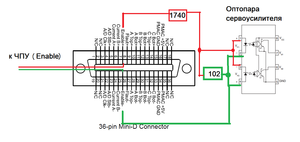

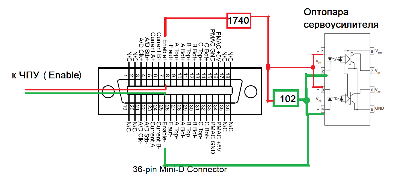

Щас погоди, схему рисую как у PDM Enable подключен ;)
Re: Обрабатывающий центр SV500
Ildar писал(а):А, что дым даст, ежели не правильно?
Ничто не даст, просто Enable не включится.
Накидал схему. Похоже что нет разницы где +, а где - у Enable оптопара по любому откроется. Щас спросим, у повелителя электроники :)

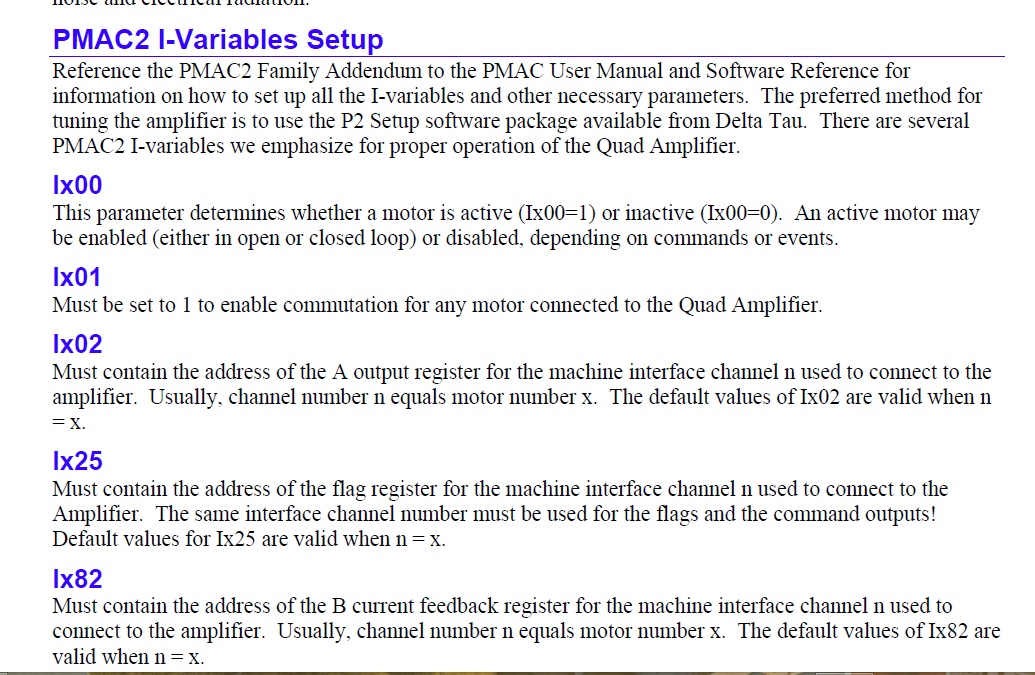

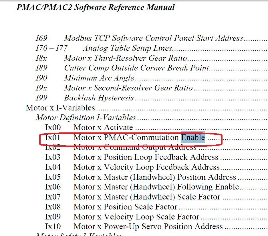

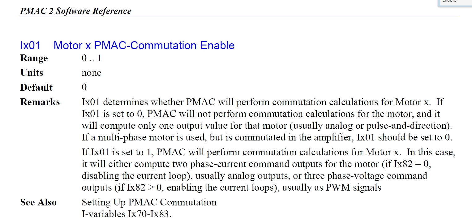

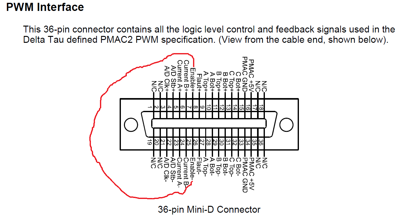

Вот что говориться в мануале на Pmac2 (тот что у нас).
Смотри что у тебя в параметре I101 I201 I301 I401 записано.
01.png (2670 просмотров) <a class='original' href='./download/file.php?id=133416&mode=view' target=_blank>Загрузить оригинал (94.36 КБ)</a>

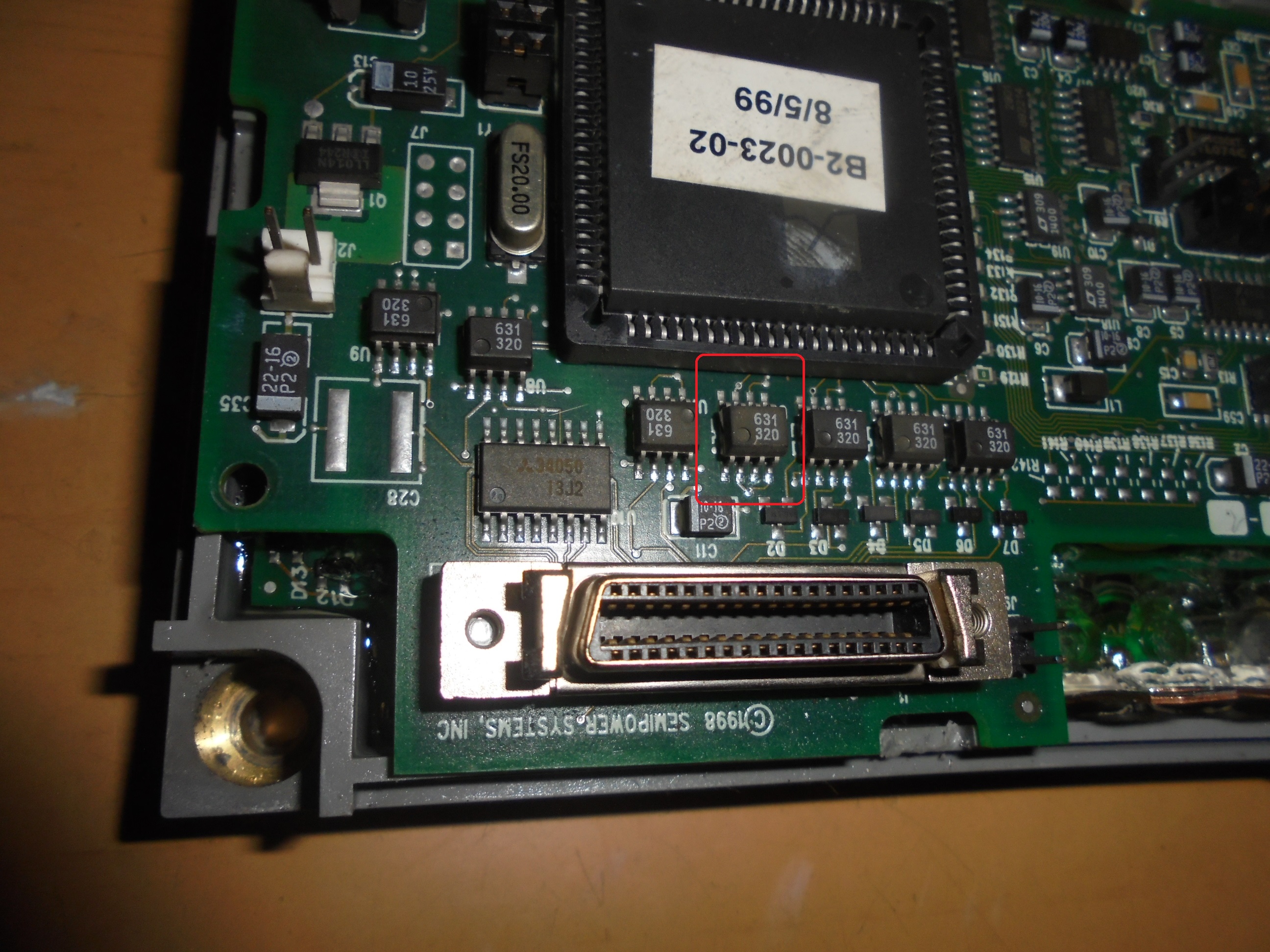

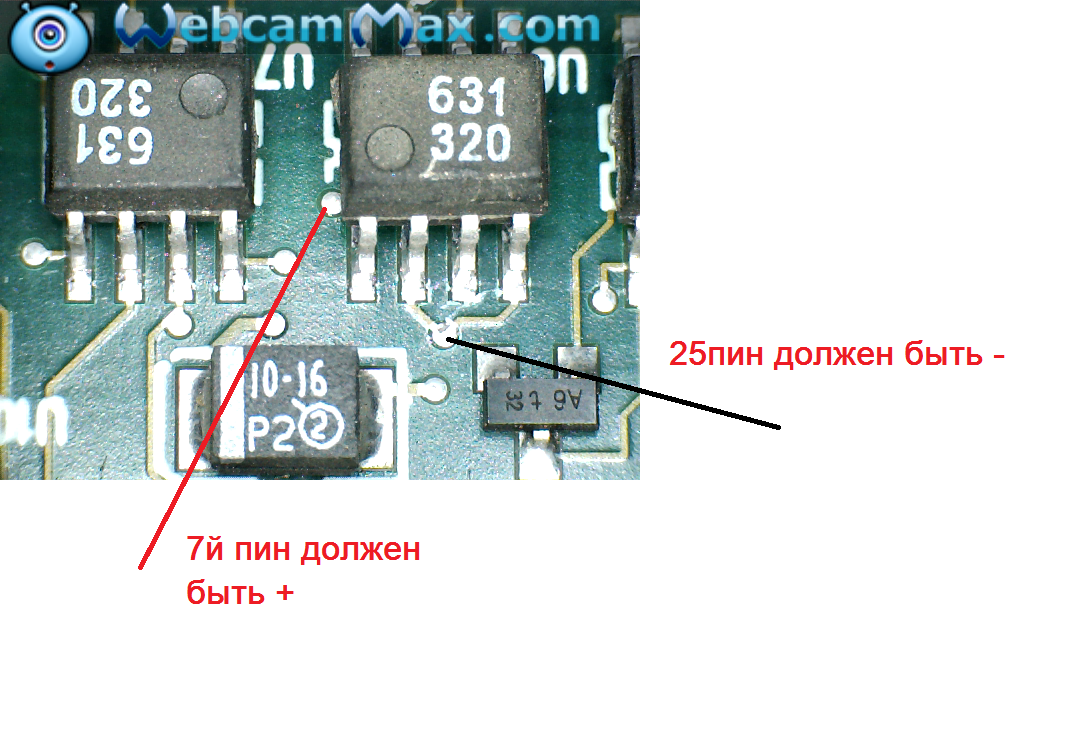

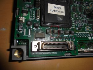

Ildar, нужно померить полярность Enable. Для этого нужно тыкнуть щупами мультиметра в плату PDM. Один включает выключает мотор, другой смотрит какая полярность.
У PDM снимаете крышку чтоб добраться до платы. Подключаете разъем от ЧПУ к PDM. Нас интересует вторая оптопара. На фото красным квадратиком обведена.
DSC05975.JPG (2639 просмотров) <a class='original' href='./download/file.php?id=133425&mode=view' target=_blank>Загрузить оригинал (1.24 МБ)</a>
На плате есть точки. Вот в эти точки нужно тыкнуть острозаточенными щупами и померить напряжение. Должно быть около 5в, максимум 24в. Нас интересует не напряжение, а его полярность.
Это оптопара увеличина и видны точки где мерить напругу. Подключаете щупы, если на мультиметре будет +5в то полярность правильная, если будет -5в то Enable не правильно подключен.

Илдар - нигде не поменять. в логике работы Дельты можно изменить уровень сигнала активирующего привод - логический ноль либо логическая единица. а инвертировать полярность - только через реле. я тебе это в личке уже писал. если еще проще - в дельте можно выбрать режим работы - активирован энейбл при замкнутой цепи, или при разомкнутой. но НЕ полярность. полярность только через релюшки.
Hanter писал(а):Дельты можно изменить уровень сигнала активирующего привод - логический ноль либо логическая единица.
Где это делается в I101 ?
Hanter писал(а): а инвертировать полярность - только через реле.
А почему нельзя провода + с - на Enable поменять?
aftaev писал(а):Где это делается в I101 ?
вот здесь находятся ВСЕ мануалы на ДТ. http://www.deltatau.com/Manuals/Default.aspx
у вас разные сборки. ищите мануалы и описание переменных для своих систем.
aftaev писал(а):А почему нельзя провода + с - на Enable поменять?
погляди вот тут: http://www.deltatau.com/manuals/pdfs/NC ... 3280797412
обычно система питания сделана одна (и однотипная) на все входы выходы. изменить работу одного входа не "зацепив" при этом другие - надо постараться.
Вы "разобрали" схему входа усилка - разложите как у вас построена схема управления - те же лимиты - какой сигнал рвется. че приходит на вход дельты. проверь что появляется на выходе "энейбл" дельты - неужели не прозвонить его тестером на массу и на плюс ? я не знаю какие терминалки стоят у Илдара, на фотках их нету. может там просто замыкается контакт. тогда запитывайте его вообще как угодно.

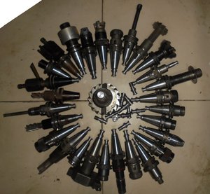

Наточил штревелей. Достали весь инструмент, выяснилось что магазин на ОЦ маловат, а переживали чем его заполнять будем :hehehe:

Ага, ты биение замеришь инструмента, и в ммагазине место сразу появится :yawn: .
Ildar писал(а):Ага, ты биение замеришь инструмента,
А как биение инструмента шибко мешает работе? Диаметр может Ренишоу измерить.
Ildar писал(а):и в ммагазине место сразу появится
У нас есть и новые ВТ40 с новыми цангами в коробочке, их мы даже не доставали :)

aftaev писал(а):А как биение инструмента шибко мешает работе?
Это Вы, Александр, шутите так? А стойкость инструмента в разы (Тв сплавного особенно)
aftaev писал(а): и новые ВТ40 с новыми цангами в коробочке
Как вспомню, когда станок взял (я ж великий металлообработчик), купил в Китае "вагон" оправок не указав биение цанг, так потом до сих пор обливаюсь :cry: . Золотинкой от пачки сигарет биение выставлял!!! :idiot:
Гидропатрона нет конечно. Но самые любимые -силовые фрезерные! Оправки в Стерлитамаке, цанги к ним в Китае-песня!!! Один минус только "целые" без десяток зажимают

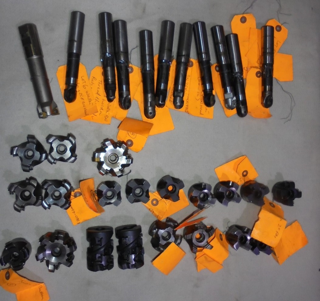

Ildar писал(а):А стойкость инструмента в разы (Тв сплавного особенно)
У нас около 100кг разных пластинок. Фрезы весом покупаю, потому не особо парюсь про их стойкость. Есть у нас новые оправки, цанги Techniks для точных работ https://www.ebay.com/sch/i.html?_odkw=c ... +&_sacat=0
Сегодня получили посылку, и это половина кучки :)
DSC05980 (Копировать).JPG (2446 просмотров) <a class='original' href='./download/file.php?id=133624&mode=view' target=_blank>Загрузить оригинал (287.92 КБ)</a>
