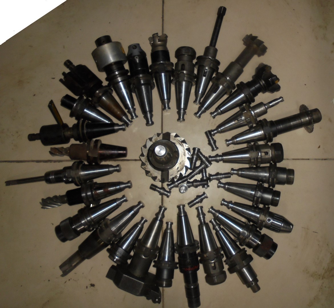

Наточил штревелей. Достали весь инструмент, выяснилось что магазин на ОЦ маловат, а переживали чем его заполнять будем :hehehe:

Re: Обрабатывающий центр SV500
Сообщение Ildar »
Ага, ты биение замеришь инструмента, и в ммагазине место сразу появится :yawn: .
Ildar писал(а):Ага, ты биение замеришь инструмента,
А как биение инструмента шибко мешает работе? Диаметр может Ренишоу измерить.
Ildar писал(а):и в ммагазине место сразу появится
У нас есть и новые ВТ40 с новыми цангами в коробочке, их мы даже не доставали :)
Сообщение Ildar »
aftaev писал(а):А как биение инструмента шибко мешает работе?
Это Вы, Александр, шутите так? А стойкость инструмента в разы (Тв сплавного особенно)
aftaev писал(а): и новые ВТ40 с новыми цангами в коробочке
Как вспомню, когда станок взял (я ж великий металлообработчик), купил в Китае "вагон" оправок не указав биение цанг, так потом до сих пор обливаюсь :cry: . Золотинкой от пачки сигарет биение выставлял!!! :idiot:
Гидропатрона нет конечно. Но самые любимые -силовые фрезерные! Оправки в Стерлитамаке, цанги к ним в Китае-песня!!! Один минус только "целые" без десяток зажимают

Ildar писал(а):А стойкость инструмента в разы (Тв сплавного особенно)
У нас около 100кг разных пластинок. Фрезы весом покупаю, потому не особо парюсь про их стойкость. Есть у нас новые оправки, цанги Techniks для точных работ https://www.ebay.com/sch/i.html?_odkw=c ... +&_sacat=0
Сегодня получили посылку, и это половина кучки :)
DSC05980 (Копировать).JPG (2783 просмотра) <a class='original' href='./download/file.php?id=133624&mode=view' target=_blank>Загрузить оригинал (287.92 КБ)</a>
Ildar писал(а):купил в Китае "вагон" оправок не указав биение цанг, так потом до сих пор обливаюсь
А перешлифлифовать их прям на станке?
Ildar писал(а):Но самые любимые -силовые фрезерные!
У нас какие то со станком пришли, там непонятно что за цанги.
Ildar писал(а):цанги к ним в Китае-песня!!!
Название цанг?
