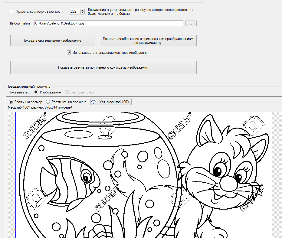

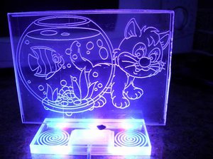

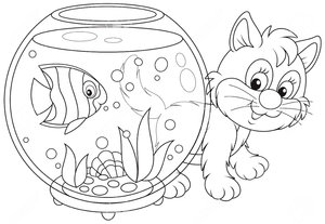

Приветствую !
Что то я делаю не так...
Решил рисунок этот отгравировать на оргстекле. Уменьшил примерно до 120мм х 100мм.
И почти весь рисунок потерялся :wik: Остались точки какие то смутно напоминающие то что было.....
Причем часть "кота" должна была быть более тонкой линией (что за аквариумом) :wik:
Как быть , что я делаю не так ? :wik:
1.jpg (3563 просмотра) <a class='original' href='./download/file.php?id=99226&mode=view' target=_blank>Загрузить оригинал (193.92 КБ)</a>
y-u-r писал(а):Приветствую !
Привет!
Получение контуров из рисунка состоит из нескольких шагов (один из них, преобразование в 2-х цветного рисунка, когда яркость от нуля до 255 делиться коэффициентом на 2 части, всё что до коэффициента черный, после белый):
2017-01-05_200441.jpg (3557 просмотров) <a class='original' href='./download/file.php?id=99228&mode=view' target=_blank>Загрузить оригинал (318.09 КБ)</a>

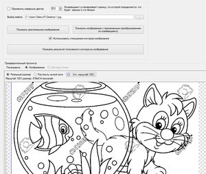

Если начать кнопку "№1", и потом менять коэффициент "№2", можно заметить что значительно меняется рисунок, даже водяные знаки появляются:
2017-01-05_200554.jpg (3557 просмотров) <a class='original' href='./download/file.php?id=99229&mode=view' target=_blank>Загрузить оригинал (350.97 КБ)</a>
В твоем случае предположительно коэффициент равный 185 дает самый оптимальный вариант.

y-u-r писал(а):Короче вечер впустую и кусок оргстекла в помойку , слишком поздно заметил , что балалайки пропали...... :cry:

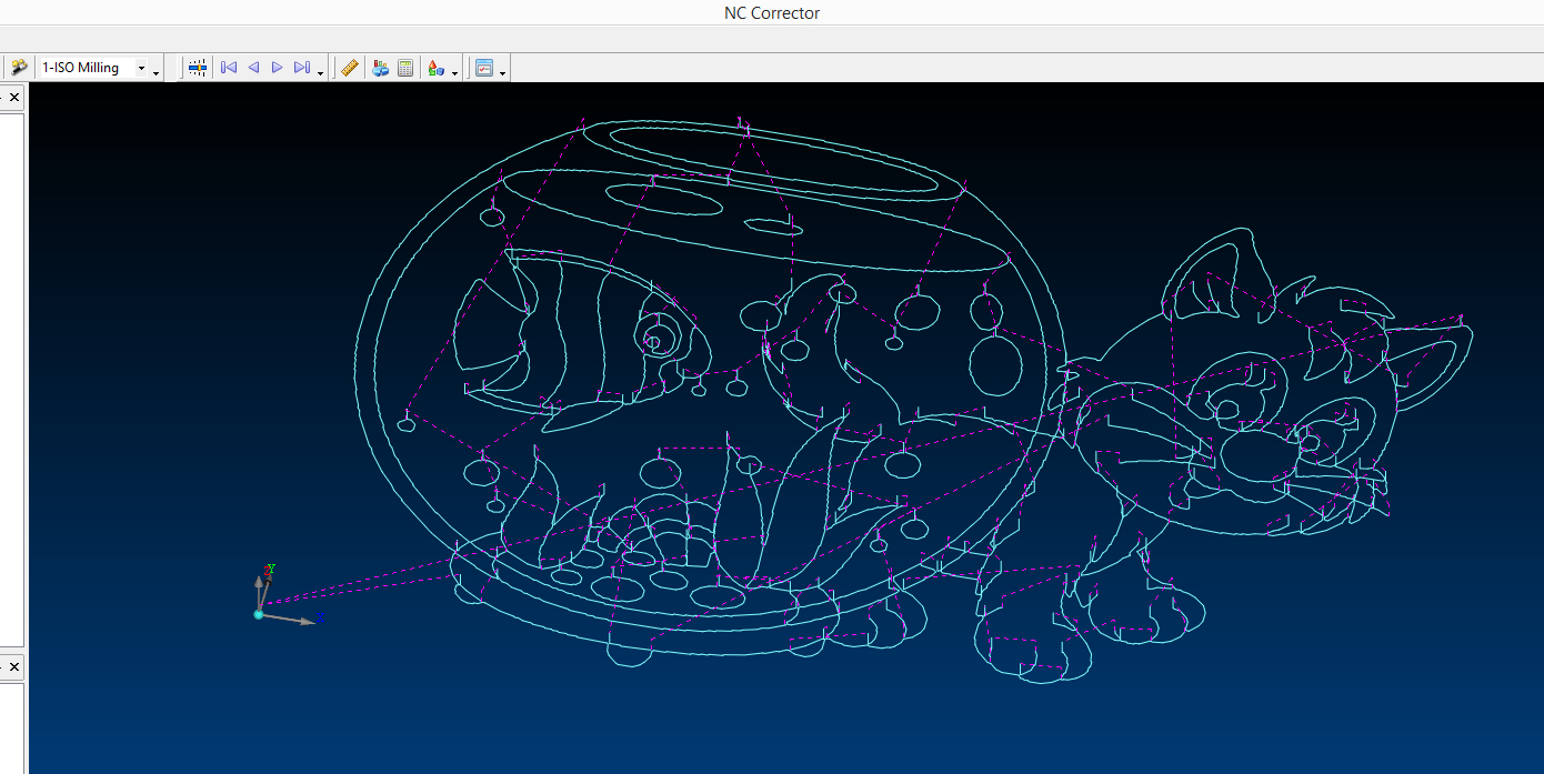

Не надо ничего в помойку выкидывать!!! Стираешь из рисунка все, кроме балалаек и периметра. Генеришь программу заново и граверуешь. Предварительно можно потренероваться на фанерке или шариковую ручку в шпиндель зажать...
https://vk.com/rom327
Преобразование рисунка в наборы точек, имеет свои особенности, и я постараюсь их описать в ближайшее время, перед гравировкой желательно выполнять проверку, например в программе NC Corrector v4.0:
2017-01-05_203801.jpg (3551 просмотр) <a class='original' href='./download/file.php?id=99230&mode=view' target=_blank>Загрузить оригинал (570.79 КБ)</a>
Где видно что получится, в итоге.

selenur писал(а):...перед гравировкой желательно выполнять проверку, например в программе NC Corrector v4.0:
С лазером проще: подсунул кусок гибсокартона и сделал пробный прожиг...

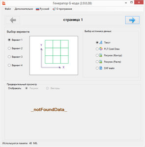

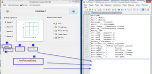

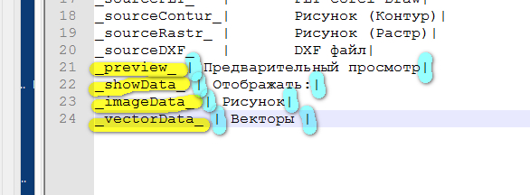

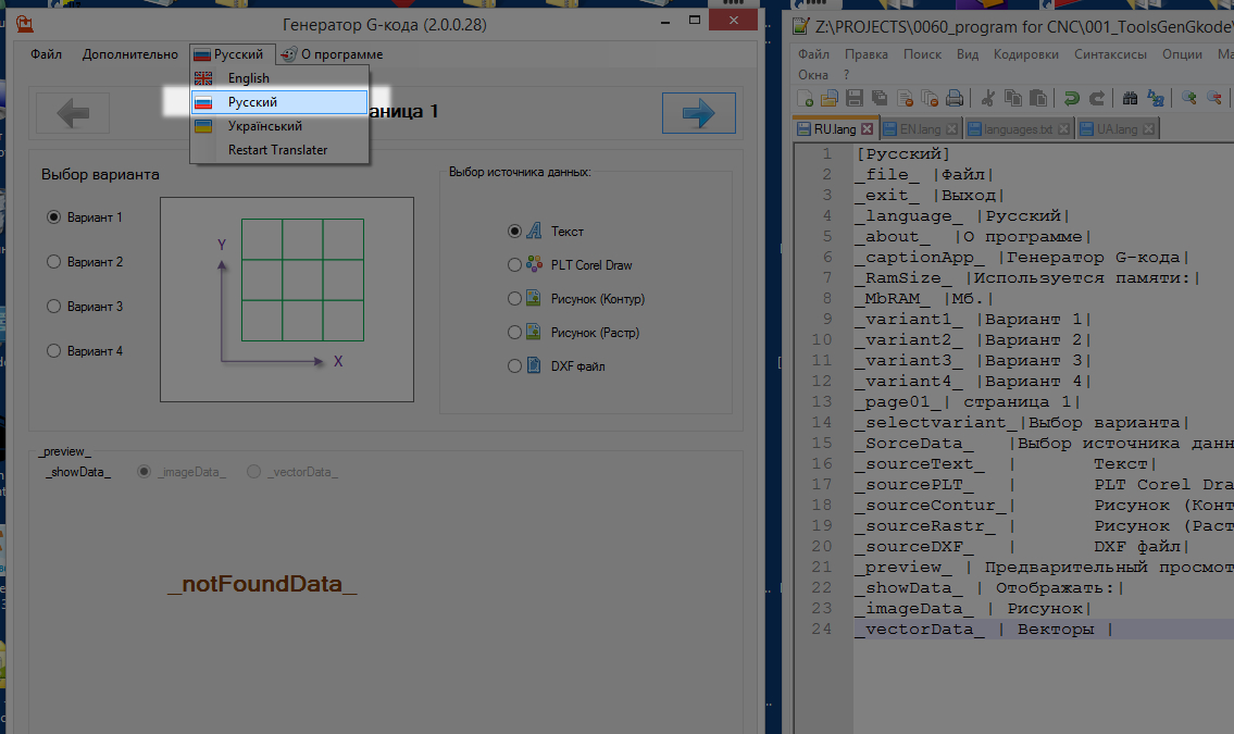

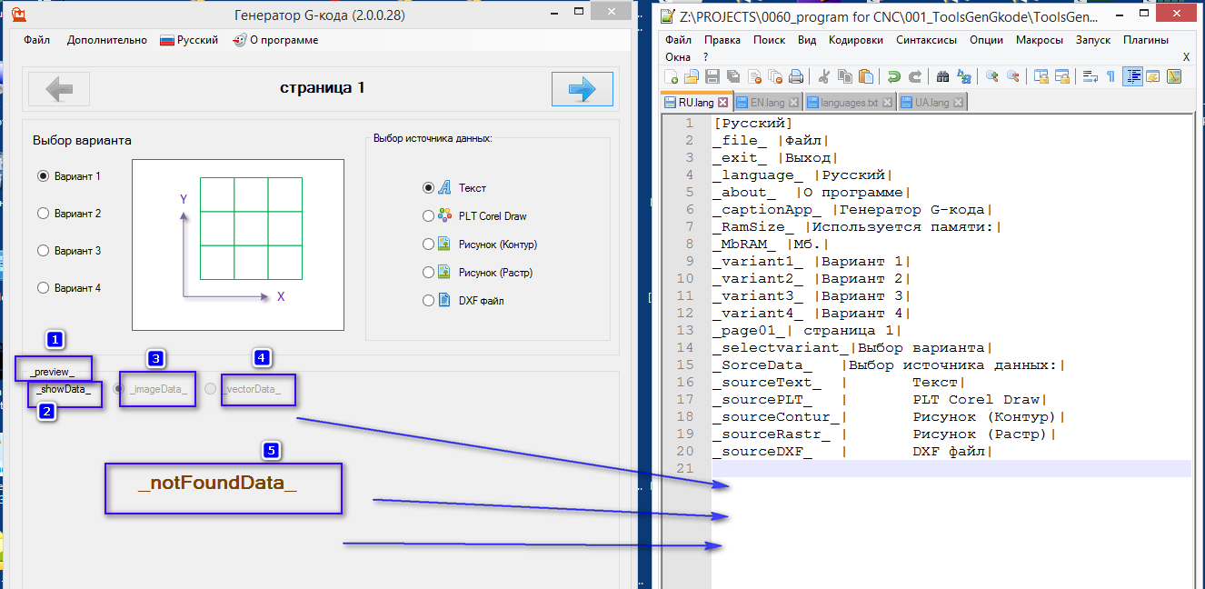

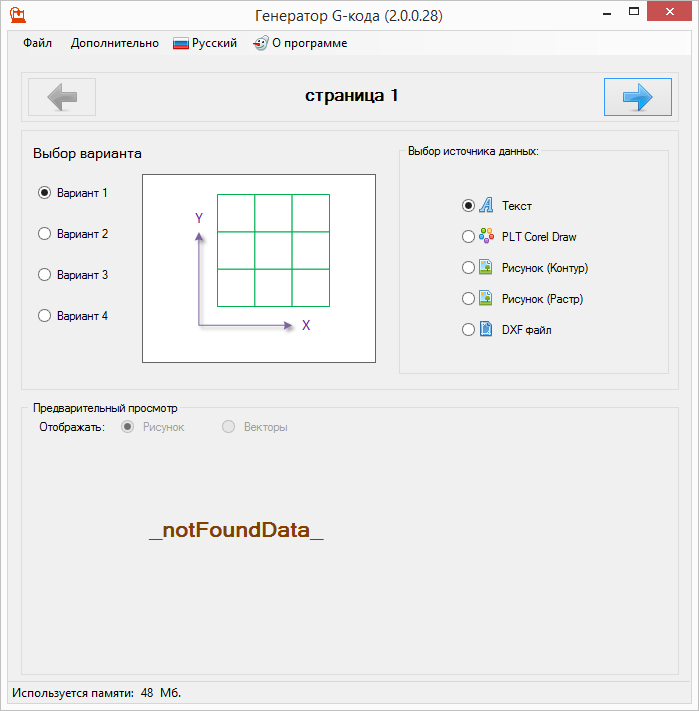

С новой версией появится нормальная поддержка мультиязычности, причем создание перевода крайне простое, создается в каталоге с программой каталог "languages", в этом каталоге создается текстовый файл с расширением *.lang
В нем в квадратных скобках в первой строке пишется какой это язык, а дальше код поля, и его перевод, вот пример:
2017-01-06_024945.jpg (3479 просмотров) <a class='original' href='./download/file.php?id=99275&mode=view' target=_blank>Загрузить оригинал (471.22 КБ)</a>
коды полей обрамлены символом "_", а разделение между кодом поля и переводом на нужном языке вертикальной чертой.
2017-01-06_025241.jpg (3479 просмотров) <a class='original' href='./download/file.php?id=99276&mode=view' target=_blank>Загрузить оригинал (102.34 КБ)</a>
После добавления в файл перевода, достаточно сохранить этот файл.
И в моей программе повторно выбрать язык:
2017-01-06_025426.jpg (3479 просмотров) <a class='original' href='./download/file.php?id=99277&mode=view' target=_blank>Загрузить оригинал (386.82 КБ)</a>
Без перезапуска программы!!!!!!!!
Сразу-же появится перевод:
2017-01-06_025456.jpg (3479 просмотров) <a class='original' href='./download/file.php?id=99278&mode=view' target=_blank>Загрузить оригинал (136.11 КБ)</a>
т.е. режим перевода упрощен максимально, остался вопрос за малым, какие нужны языки??? И кто хотел-бы выполнить перевод на те другие языки?

Получился кот :hehehe:
Я по ошибочной ветке программы пошел, потому и запутался.... :thinking:
Не правильно - выбрал растр , а нужно было контур.
Заднюю часть кота (за аквариумом) тоньше сделать не смог....
Начал в ручную делать окантовку , запутался и "подрезал" коту ухо. :cry:

y-u-r писал(а):Получился кот :hehehe:
Что касается толщины контуров, то "утоньшение/скелетизация", в принципе все контуры делает толщиной в 1 пиксель. Если всё-же нужна разная толщина, то нужно отключать эту опцию, что-бы были "типа двойные контуры", и выполнять гравировку, так что-бы акрил не плавился, я для этого пока делаю так, набираю в 5 больших шприцов холодной воды из под крана, запускаю гравировку/фрезеровку оргстекла, и постоянно из шприца подливаю воду, что-бы не было сухо. Конечно не очень удобно, зато нет грязи, летящей мелкой стружки, которая так и липнет к всему и всяк. В итоге рез получается хорошим.

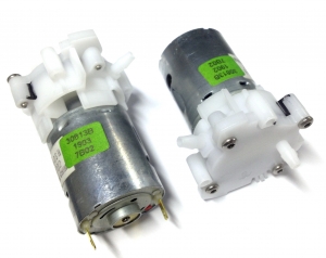

Недавно купил: http://chipster.ru/catalog/robotech/pumps/2890.html
Что-бы немного автоматизировать подачу воды :-)
Что-бы не активировать паузу, и не бежать снова набирать воду в шприцы :-)

selenur писал(а): Что-бы немного автоматизировать подачу воды :-)
Есть такой старинный способ: по периметру оргстекла наклеивается плотно изолента в 2-3 слоя. Получается кювета. Наполняется водой на 1-2мм и в путь!
К стати идея :-)
