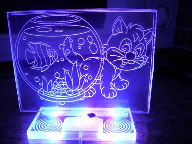

Приветствую !
Что то я делаю не так...
Решил рисунок этот отгравировать на оргстекле. Уменьшил примерно до 120мм х 100мм.
И почти весь рисунок потерялся :wik: Остались точки какие то смутно напоминающие то что было.....
Причем часть "кота" должна была быть более тонкой линией (что за аквариумом) :wik:
Как быть , что я делаю не так ? :wik:

Привет!
Получение контуров из рисунка состоит из нескольких шагов (один из них, преобразование в 2-х цветного рисунка, когда яркость от нуля до 255 делиться коэффициентом на 2 части, всё что до коэффициента черный, после белый):
2017-01-05_200441.jpg (3334 просмотра) <a class='original' href='./download/file.php?id=99228&sid=f1f291cef0dc1e9b7d4c4b29cee6f42d&mode=view' target=_blank>Загрузить оригинал (318.09 КБ)</a>
Если начать кнопку "№1", и потом менять коэффициент "№2", можно заметить что значительно меняется рисунок, даже водяные знаки появляются:
2017-01-05_200554.jpg (3334 просмотра) <a class='original' href='./download/file.php?id=99229&sid=f1f291cef0dc1e9b7d4c4b29cee6f42d&mode=view' target=_blank>Загрузить оригинал (350.97 КБ)</a>
В твоем случае предположительно коэффициент равный 185 дает самый оптимальный вариант.

y-u-r писал(а):Короче вечер впустую и кусок оргстекла в помойку , слишком поздно заметил , что балалайки пропали...... :cry:
Не надо ничего в помойку выкидывать!!! Стираешь из рисунка все, кроме балалаек и периметра. Генеришь программу заново и граверуешь. Предварительно можно потренероваться на фанерке или шариковую ручку в шпиндель зажать...

y-u-r писал(а):Приветствую ! Как быть , что я делаю не так ? :wik:
Попробуйте использовать сторонний графический редактор, Paint Net, например.
В нем гораздо проще и продуктивнее преобразовывать картинки в черно-белые, играться уровнями, можно что-то подчистить...
Вот результат:
Гепард.jpg (3302 просмотра) <a class='original' href='./download/file.php?id=99250&sid=f1f291cef0dc1e9b7d4c4b29cee6f42d&mode=view' target=_blank>Загрузить оригинал (1.15 МБ)</a>
Гепард2.jpg (3302 просмотра) <a class='original' href='./download/file.php?id=99251&sid=f1f291cef0dc1e9b7d4c4b29cee6f42d&mode=view' target=_blank>Загрузить оригинал (2.2 МБ)</a>
И уже готовую грузить в программу генерации...

Получился кот :hehehe:
Я по ошибочной ветке программы пошел, потому и запутался.... :thinking:
Не правильно - выбрал растр , а нужно было контур.
Заднюю часть кота (за аквариумом) тоньше сделать не смог....
Начал в ручную делать окантовку , запутался и "подрезал" коту ухо. :cry:
Kat.JPG (3186 просмотров) <a class='original' href='./download/file.php?id=99355&sid=f1f291cef0dc1e9b7d4c4b29cee6f42d&mode=view' target=_blank>Загрузить оригинал (43.57 КБ)</a>
