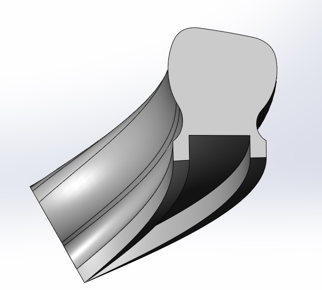

Здравствуйте!
Нужно построить модель перил - спиральный участок.
сегмент.jpg (6768 просмотров) <a class='original' href='./download/file.php?id=194482&mode=view' target=_blank>Загрузить оригинал (34.82 КБ)</a>
мне не нравится, как выглядит сечение в средней части
сегмент-1.jpg (6768 просмотров) <a class='original' href='./download/file.php?id=194483&mode=view' target=_blank>Загрузить оригинал (41.1 КБ)</a>
Можно ли построить этот участок с более правильным сечением?
upd:
решено
(я неправильно выбирал плоскость сечения)

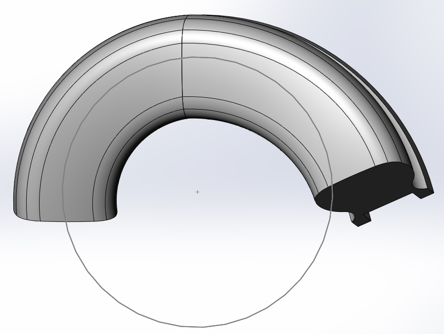

V8-0,25-шаг_произвольный.rar
(301.02 КБ) 294 скачивания
сегмент-2.jpg (6764 просмотра) <a class='original' href='./download/file.php?id=194485&mode=view' target=_blank>Загрузить оригинал (80.21 КБ)</a>

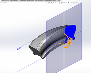

voverrr
Сообщения: 225
Зарегистрирован: 07 июн 2019, 01:22
Репутация: 4
Настоящее имя: Vladimir Mironov
Откуда: Moscow
Re: SolidWorks
Сообщение voverrr »
А вы строите это сечение параллельно плоскости слева, поэтому оно искажает сечение, а надо строить перпендикулярно направляющей спирали.
Нормальная ж получается перилка, красивая. Если сечение не смотреть.
2021-05-06_11-13-29.png (6573 просмотра) <a class='original' href='./download/file.php?id=195296&mode=view' target=_blank>Загрузить оригинал (137.34 КБ)</a>
